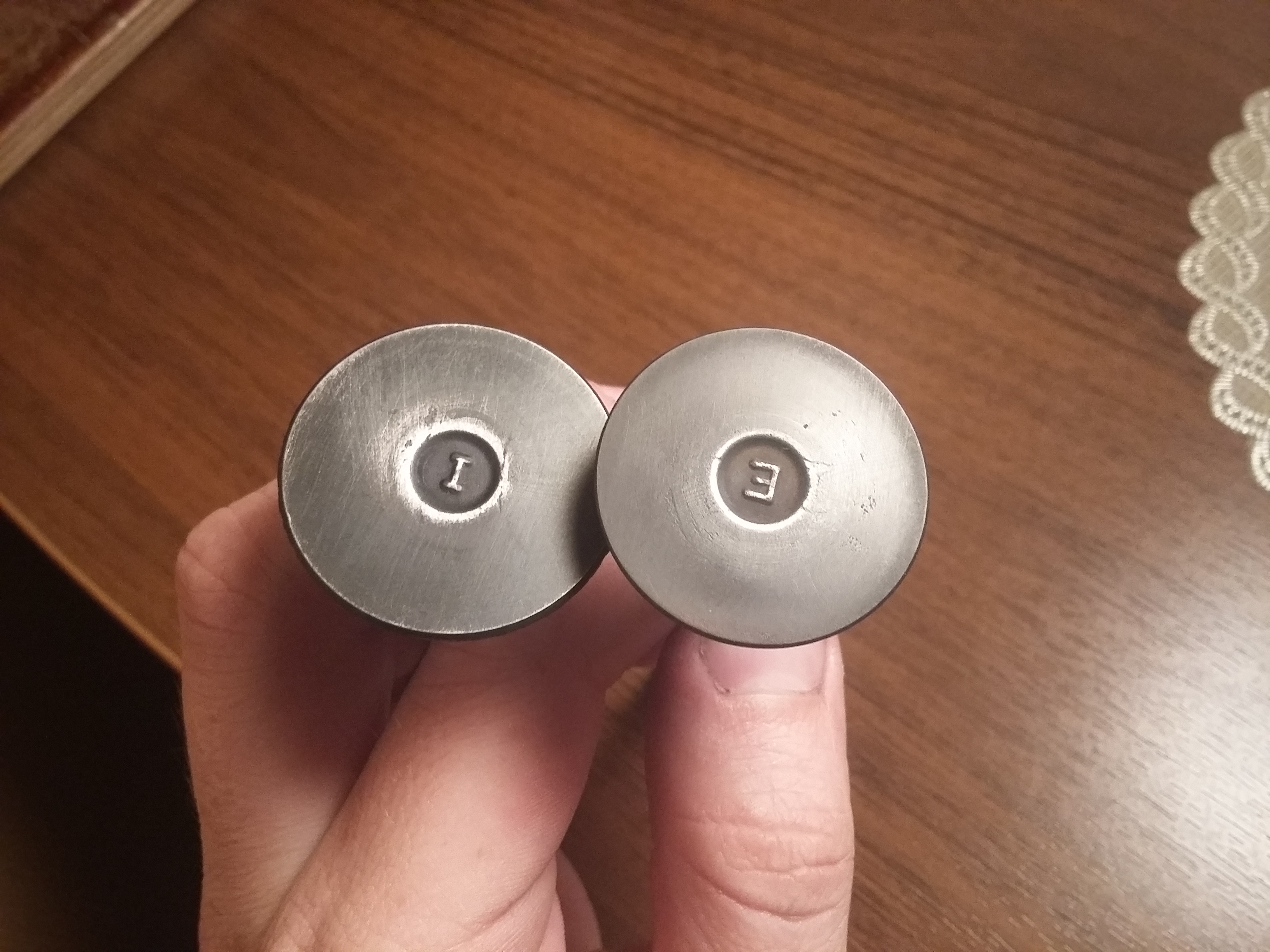

эхх.. сборка затормозилась с подозрением на замену клапанов..
Уважаемые, что скажете про трещины на клапанах с обратной стороны? При отмывании обнаружил почти на всех трещины различной длины. сфотографировал самые целые

на фото их почти незаметно, однако на других есть внушительные такие трещины, толщиной с иголку.
Кто что скажет? выработка уже приличная к тому же.. нужно ли будет шарошить седла клапанов после замены? и какой фирмы посоветуете брать. Заранее спасибо

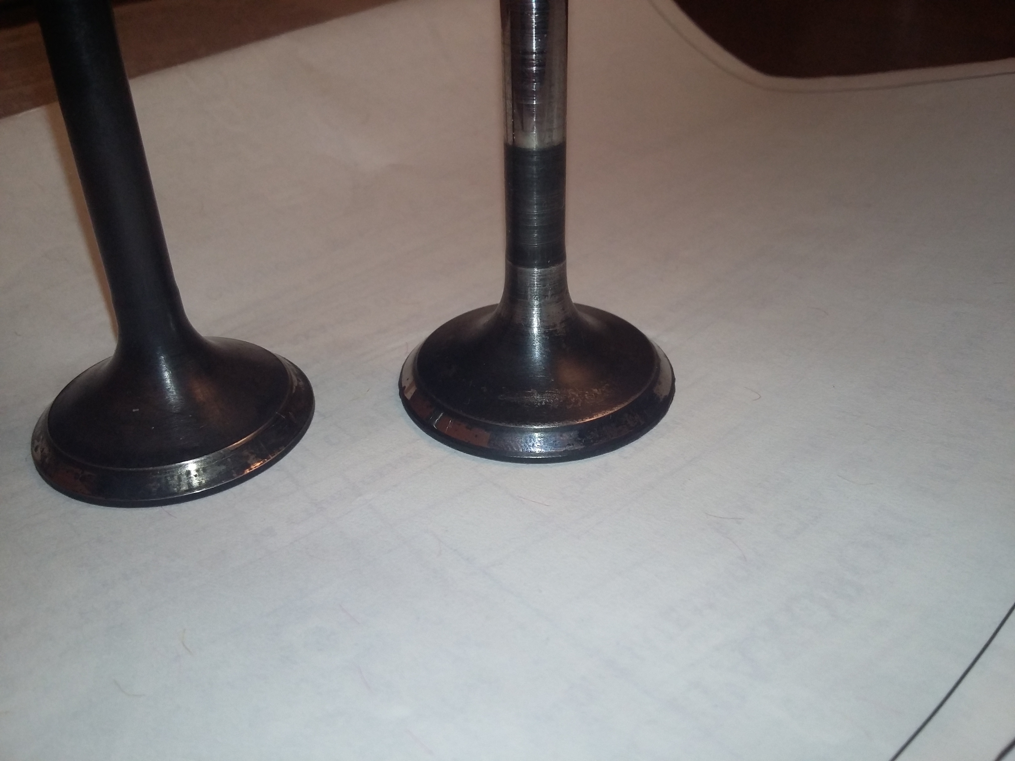

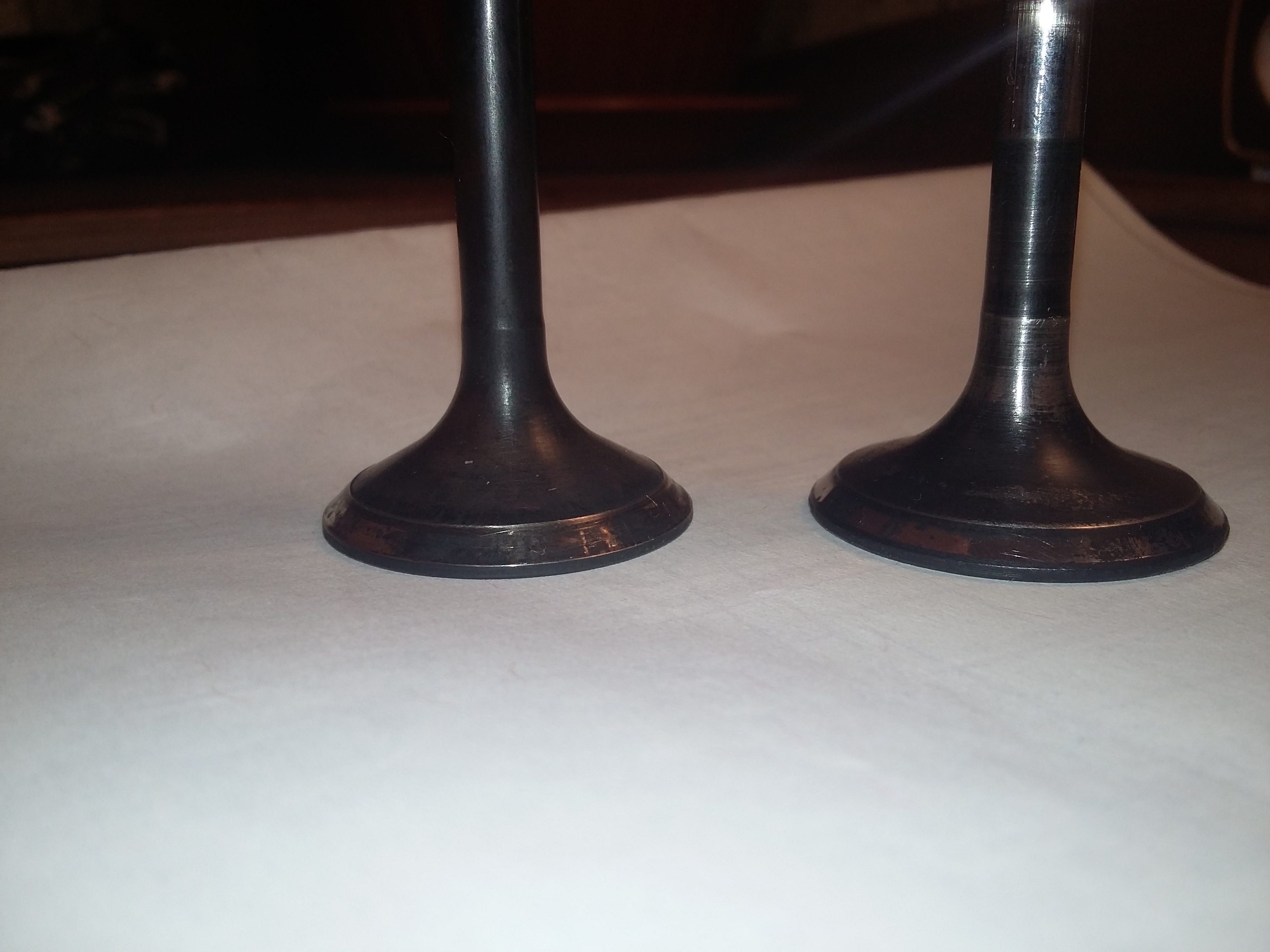

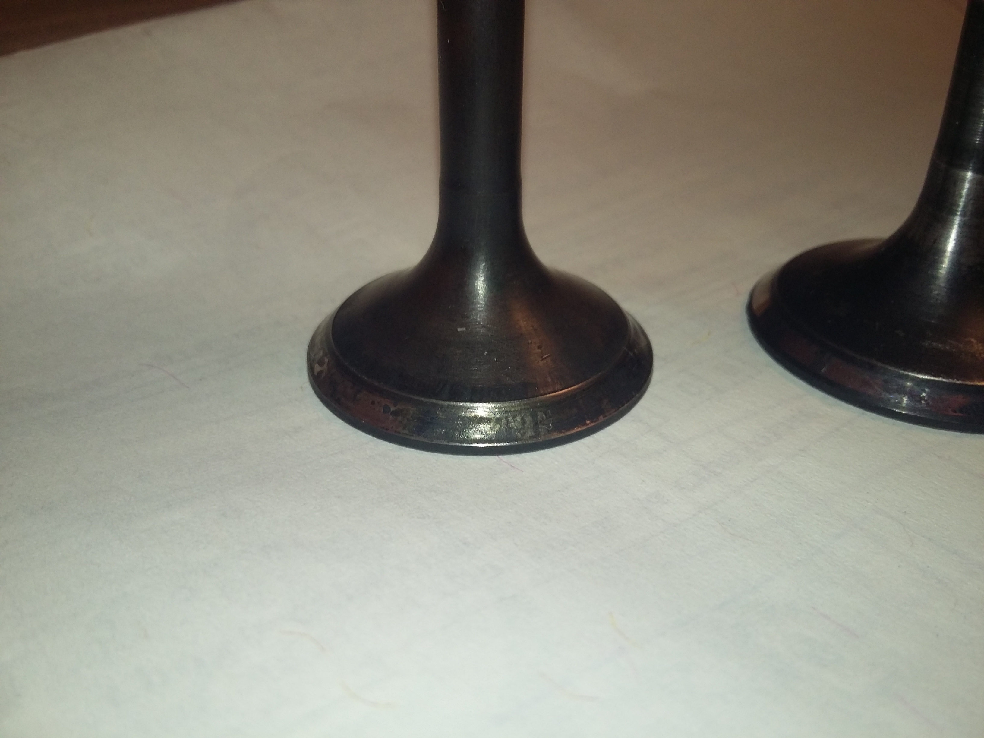

Это не трещины. Это отклёпаные следы твёрдых частиц, "поплясавших" в цилиндре. При детальном рассмотрении нечто похожее найдётся на поршнях и ГБЦ.
Скорее всего, это были частички кокса из впускного коллектора.
И притереть клапана надо обязательно. С шарошкой или без, но надо. Ибо поверхность "седло-тарелка" крепко побита, вон вся в лунках.

Злыдня, Спасибо, но я не про следы на рабочей поверхности, а про трещины с обратной(плоской) стороны клапана, на первой фото. Тут они почти незаметны, а на других, в районе буквы "I"и"E" в разные стороны расходятся полосы, явно не заводского происхождения)

AlexEkb, всё-таки не стоит беспокоиться. Это - не трещины. Пусть кто-нибудь скажет, что видел или слышал про клапан, у которого через центр лопнула тарелка. Я видел их после встречи с поршнями, с деформированными штоками, но чтобы что-то с тарелкой случилось - никогда. Пусть мой опыт в этом невелик, но ведь остальные-то тоже молчат?

Злыдня, решил все- таки рискнуть и оставить старые клапана. Притер основательно, однако 2 или 3 клапана имеют небольшое биение в тарелке, т.е. погнуты! как такое возможно? и это, в поддоне нашел металлический кусок верхнего "башмака" цепи. Видимо, все-таки когда-то цепь рвалась..
Придется купить в местном магазине по конской цене пару клапанов, т.к. заказывать и ждать еще неделю уже нет мОчи. Все-тки надеюсь на положительный результат разборки.

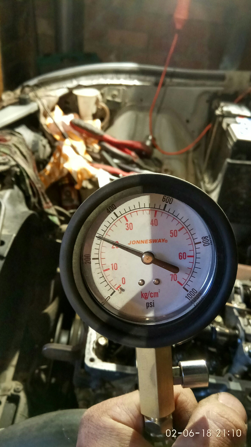

Re: Сбежала компрессия
Толи я что-то делаю не так то-ли лыжи ни те. Короче компрессия маленькая. Все началось с того что хотел замерить компрессию и сломал свечу накала, прикипела на мертво. Ну и снял головку, высверлил заломыш, поправил резьбу, головку свозил на СТО проверили на герметичность клапана. С клапанами все хорошо тут и прокладка новая пришла. Поставил головку, форсунки и давай мерить компрессию. Сначала показало 14 во всех цилиндрах, я в шоке, покурил 5 минут замерил по новой, показало 20, че за подстава? Двигатель соответственно холодный но при такой компрессии он не заведется,я так думаю. До снятия головки заводился отлично на холодную и горячую. А полез я туда из-за большого расхода 28-30 литров по городу. Подскажите че за беда, по новой все разбирать? И при чем когда делал замеры оставлял компрессометр подключенным минут на 5 и давление не снижалось. Буду рад любым советам.
- SmoAG
- Сообщения: 7842
- Двигатель:: 4m41
- Откуда: Воронеж
- Откуда: Воронеж
- Благодарил (а): 99 раз
- Поблагодарили: 541 раз
Как бы глупое предположения, а вы метками не ошиблись?
