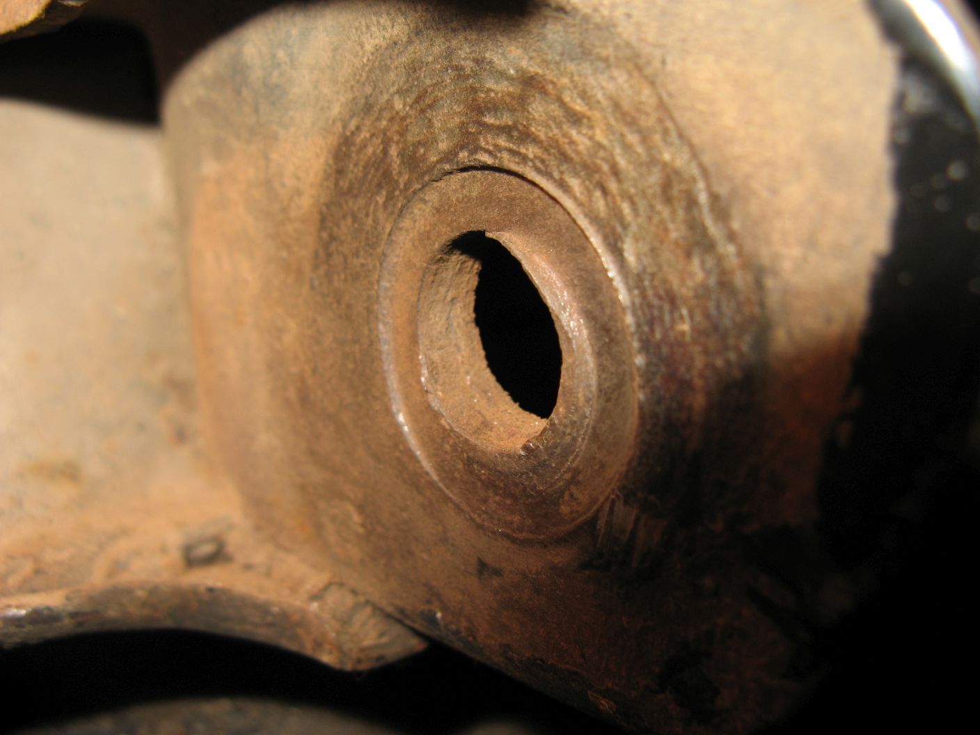

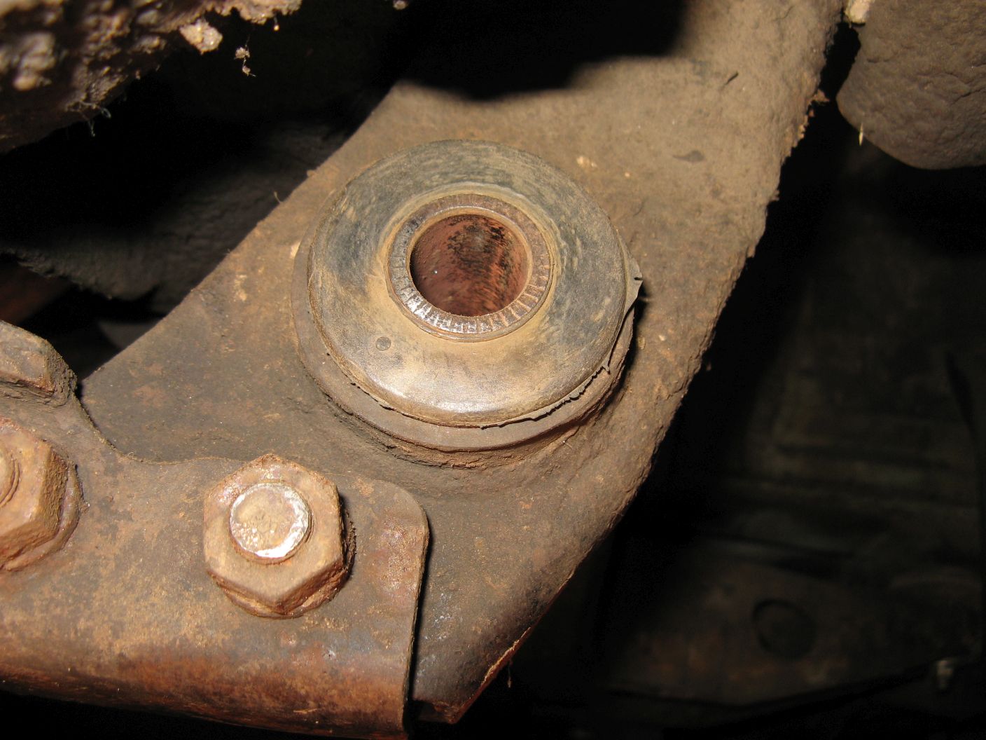

Евгений... писал(а):и аж на два полных оборота затянул оба болта нижних сайлентблоков которые впресованы в раму...
На сайлентах внутренняя втулка с зубчиками. А раз они были не затянуты, значит зубчиков уже считай нет, стерлись. И протерли ямку в рычагах. Все это не очень хорошо. Теперь этот болт нужно затягивать до дури, чтобы опять не провернулось. И еще - затягивать надо не на подъемнике, а на яме.
