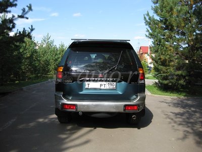

dima0824 писал(а):у меня стоит гбо так что его никак не заметно . заправка в лючке а балон вместо запаски и его не видно. вопросов пока не было тьфу тьфу тьфу
У меня баллон тоже вместо запаски висит, но он выступает из под бампера и его отлично видно :(
Вот так выглядела машина в день покупки.
Заправочную горловину убрал, но баллон выше никак не поднять, упёрся в раму
