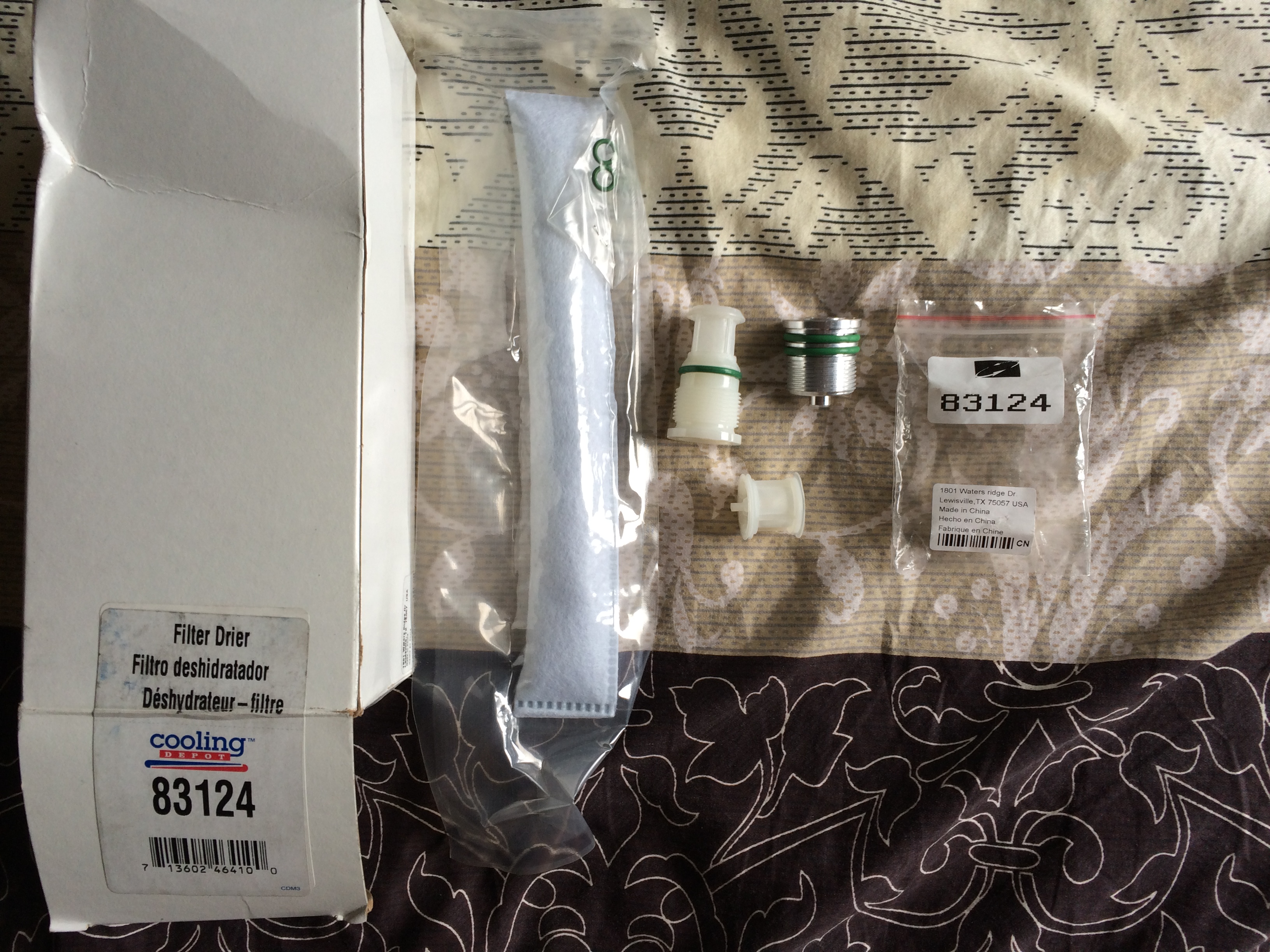

Lenivets писал(а):Про осушитель...
...при стоимости компрессора 60 тыс. руб., промывки системы 30 тыс руб., осушителя 300 руб., мне как-то не пришло в голову, что кто-нибудь вздумает на нём экономить.
Не знаю как на бензин, а на дизель осушитель стоит в районе 6000р. :]:-O:
Заменитель США на фото Китайского производства, заказывал в Питерском магазе за 1600р. Дешевле не нашел.
На Ебае стоит от 1000р но с учетом доставки получается от 2000т.р. Дешевых заменителей нет.

AVA TOD349 осушитель, 650 рублей. Это просто мешочек селикогеля. Зачем платить 4 тысячи рублей?

zenit4ik писал(а):AVA TOD349 осушитель, 650 рублей. Это просто мешочек селикогеля. Зачем платить 4 тысячи рублей?
Этот мешочек не бьется по каталогу Митсу, а только на машины
HONDA LEXUS SUZUKI TOYOTA
Если он подходит методом тыка, тогда да. Но я не разбирал его и не знаю подходит или нет, а подбирал только по ВИНу.

Я этот осушитель брал на другую машину, там примерно такой же радиатор размером. Причем моей машины в списках тоже нет )) но подходит как родной. Если мешочек чуть короче родного это не беда.
Вообще это просто селикогель, его можно просто высушить хорошенько и снова использовать. Его задача влагу из системы забирать, влага разрушает масло используемое в кондиционере.
