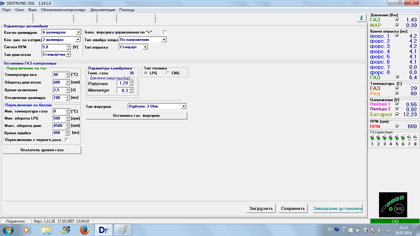

Практики есть ,кто по ГБО прокомментирует карты -параметры ?
Думаю ещё осталось катушки махнуть.
Либо как вариант более свежие мозги ГБО с ОБД коррекцией ставить.

А твои можно корректировать на лету, или нужно прошивать ?

На лету.
Карту не сохранил.

Максимильян 3 писал(а):кто по ГБО прокомментирует
пачиму?:
1. мин. давление 0,3 :=-O:
сделай хотяб 0,7
паэтому у тебя беднит и пропускает. :*YES*:
ты реально на воздухе ездишь, там гореть нечему
2. реальное давление сильно отличается от калибровочного?
3. такакя низкая зарядка?
4. мап у тебя большой. сосёт где=то
5. обороты такие низкие?
6. не будут твои форсы работать с таким давлением на такой скорости.
давку надо снижать. скорость на хх должна быть около 5 мс для этих форс

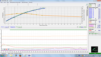

Карта выглядит так...
