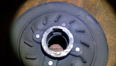

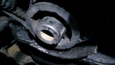

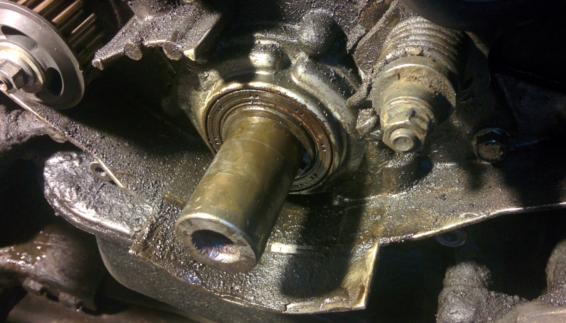

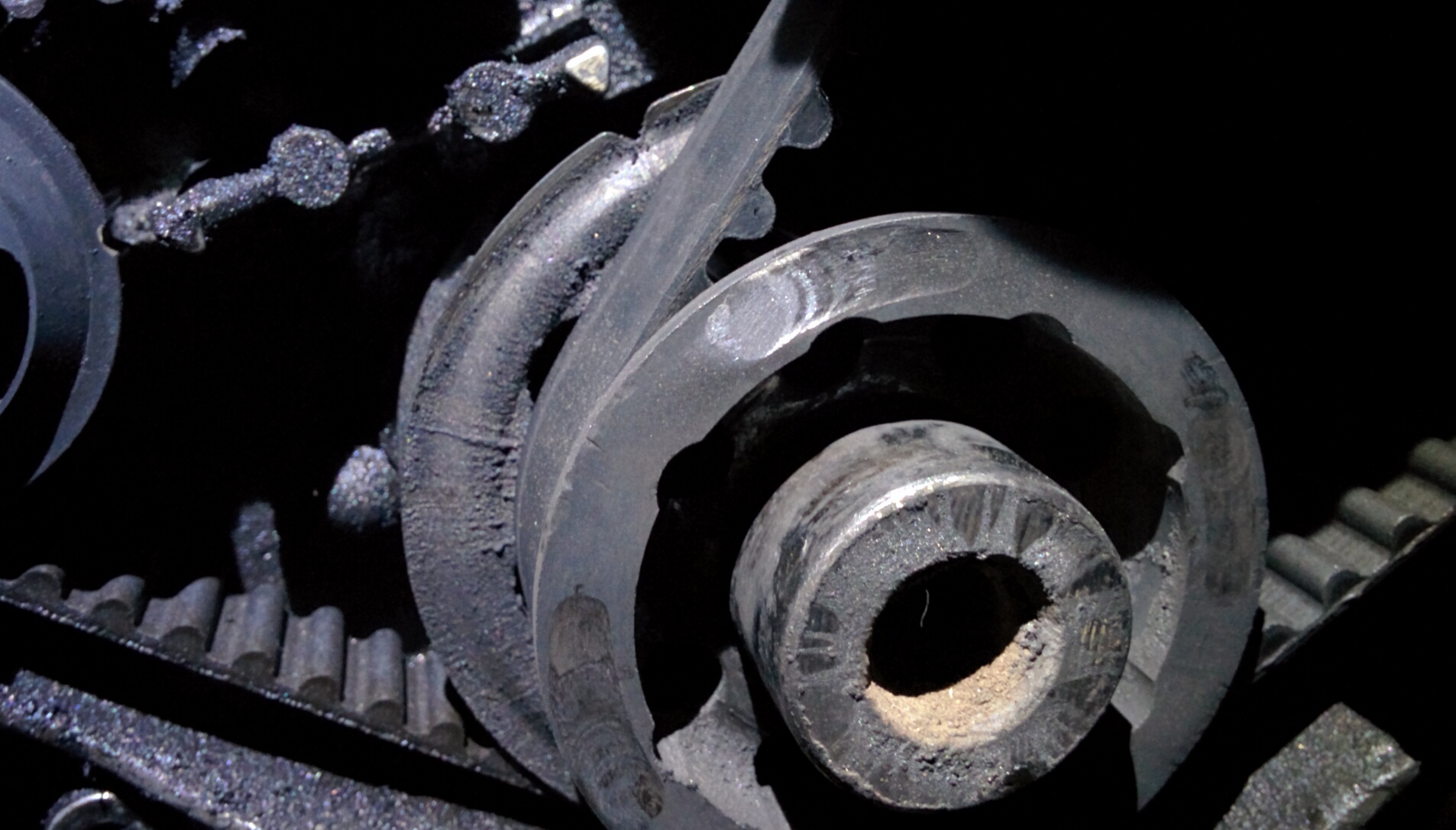

Разобрал навеснухи.
У меня оказалась такая тема...
Болт КВ открутился(
https://youtu.be/_k8inXdO5rs
Паз под шпонку шкива сильно разье...ало.

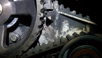

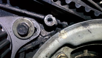

Метки стоят так:

Причем нижние метки в противофазе :=-O:
Это так раздолбило?
Неправильно выставлены?
Или как так?

И шкив КВ

ViGor201 писал(а):Причем нижние метки в противофазе :=-O:
Это так раздолбило?
Или как так?
Так снимите шестерни.

Re: Не набирает скорость свыше 80 кмч
Сообщение ViGor201 »
Это завтра.
Пусть ремонтник снимает и смотрит.
А метки так не должны стоять, они совпадать должны, на кв?

Про метки не подскажу.
Ставьте новый шкив от хундая и новую шпонку и новый болт, если резьбу в к/в съело можно нарезать резьбу М14 или М16 и купить болт от Хундая с к/в М14 или М16. (только при сборке не мажте фиксатором резьбы, собирайте болт - резбу на литоле, а шляпку ни чем ни мажте, и динаметрическим ключем +10% к рекомендованному усилию.

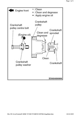

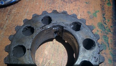

У меня раскрутился болт кв видимо потому, что изначально его и не докрутили. И это, быстрее всего, потому, что резьба была забита фиксатором и болт просто дальше не входил.
И нигде я не встречал, а надо бы крупными буквами писать - при закручивании нового болта КВ обязательно резьбу прогнать мечиком!
Сегодня мечиком то еле прогнали резьбу - вся забита видимо злым фиксатором.
Причем, сальник кв меняли при замене грм, ставил от митсу, а он уже обильно течет, опять менять((
Еще под замену деталюха и фланец кв прокрутило так, что нет и намека под паз шпонки. А шпонка, кстати, как новая - все разье...ла, а ей хоть бы хны...
Так как закручивать болт то?? Ставить на злой фиксатор??

закручивать по мануалу

И еще подскажите плиз, при замене грм изначально, менялись все 4 сальника, ставил оригинал, сейчас рарзобрали, нижний сальник коленвала уже обильно течет.
Есть какие-то способы решения? Воозможно, от выработки на валу уже не так хорошо уплотняется...

Можно не досадить мм на 2-3 сальник и он уже будет ходить по не прослабленой поверхности, а что бы не вылетил покругу обезжирить и на герметик.

А можно поменять шестерню масляного насоса, которая кстати треснутая, потому и масло течёт.
Снимите сальник, шестерня легко вытаскивается. :)

ViGor201 писал(а):И еще подскажите плиз, при замене грм изначально, менялись все 4 сальника, ставил оригинал, сейчас рарзобрали, нижний сальник коленвала уже обильно течет.
1. Оригинал на сборочном конвейере и "оригинал" в магазине, это сильно разные вещи.
2. Канавка на валу от большого пробега.
3. Сильный износ поршневой и картерные газы пытаются выбраться везде, где можно.
Вообще 56-й это сопливый мотор.
Даже из Японии приезжают все текущие, независимо от пробега.
