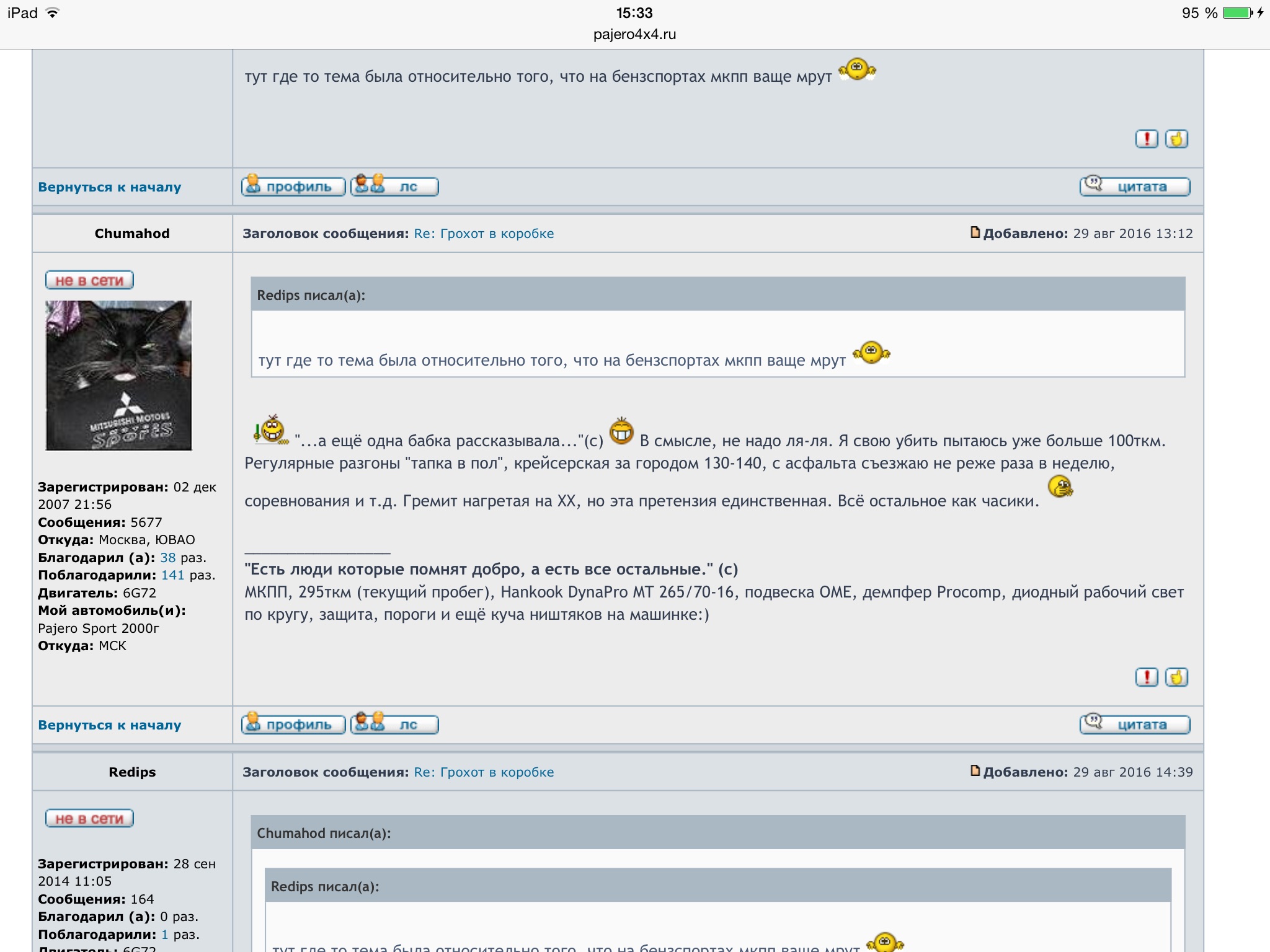

А что с вашей мкпп не так?
Вот в соседней теме человек написал. У меня один в один. Да,шумит,но работает.
