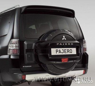

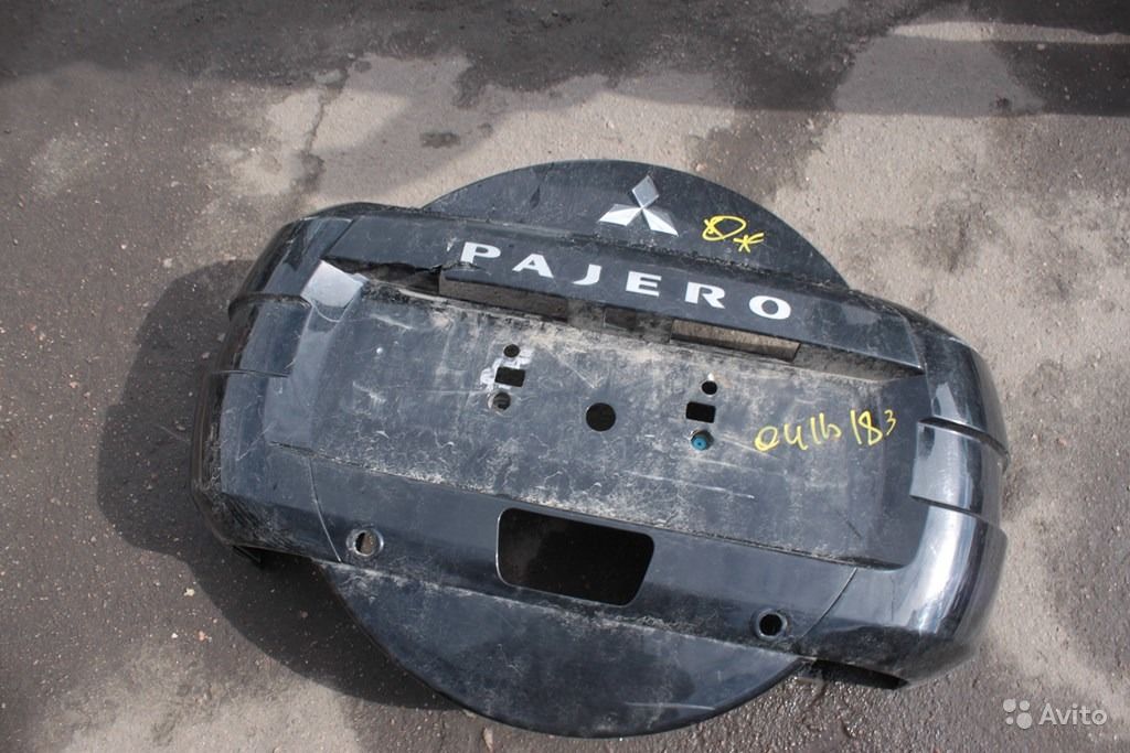

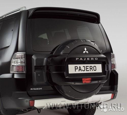

Re: должен ли быть зумер парктроника?
Эво вы какие задачи сложные решаете))) На а/м для РФ штатного парктроника нет! Определить штатный или нештатный парктроник не сложно:
- Расположение сонаров (см. фото 1)
- В колпаке запаски выштамповка под сонары (см. фото 2)
- Сонары серого цвета
- Цена сонаров далеко не бюджетна
