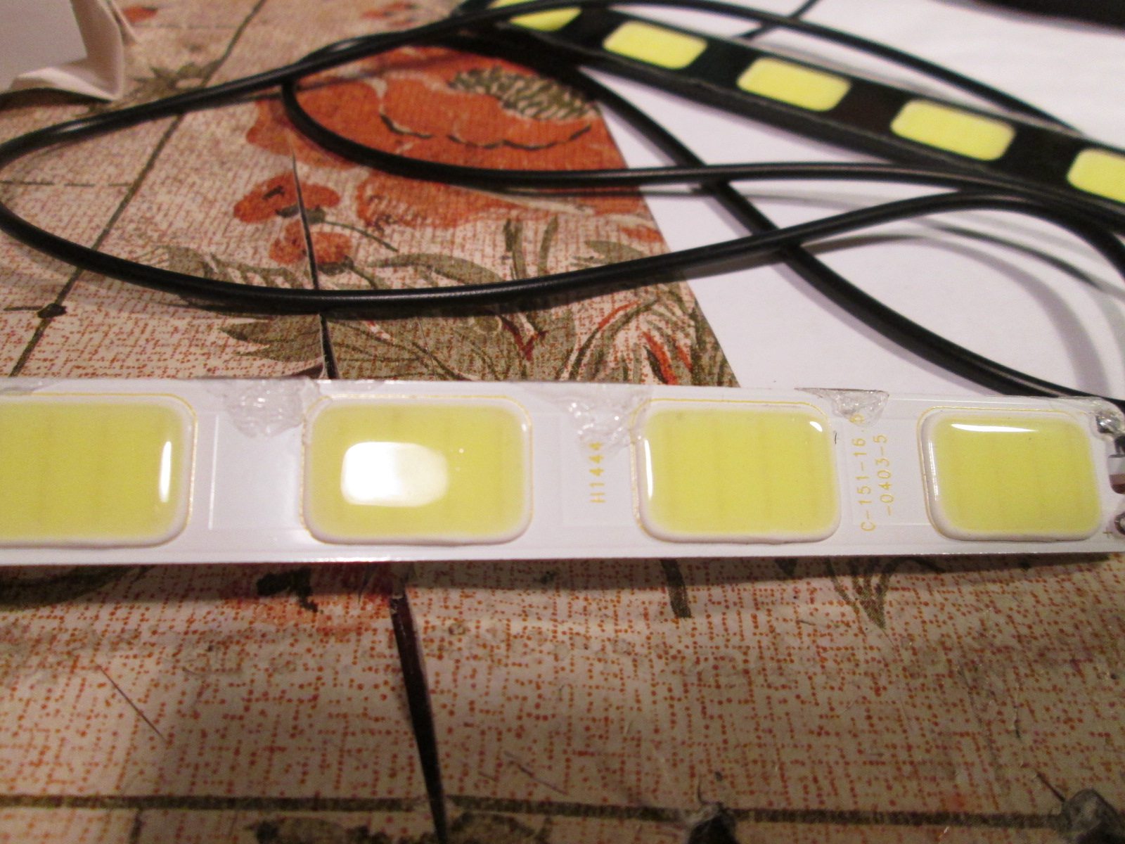

Не знаю... мож пригодится кому для применения в кач-ве фонаря...
Ну короче, это ДХО, причём не пукалки (как обычно), а со световым потоком, соответствующим ГОСТу, ну или около того (канделлы не мерил).
Куплены на кетайском рынке - 500 руб/пара.
Оформлены хиленько, решил доработать.
Когда вскрыл, удивился добротности изделия внутри.
Светодиоды сидят на алюминиевой подложке, всё залачено, сами СД покрыты селиконом.

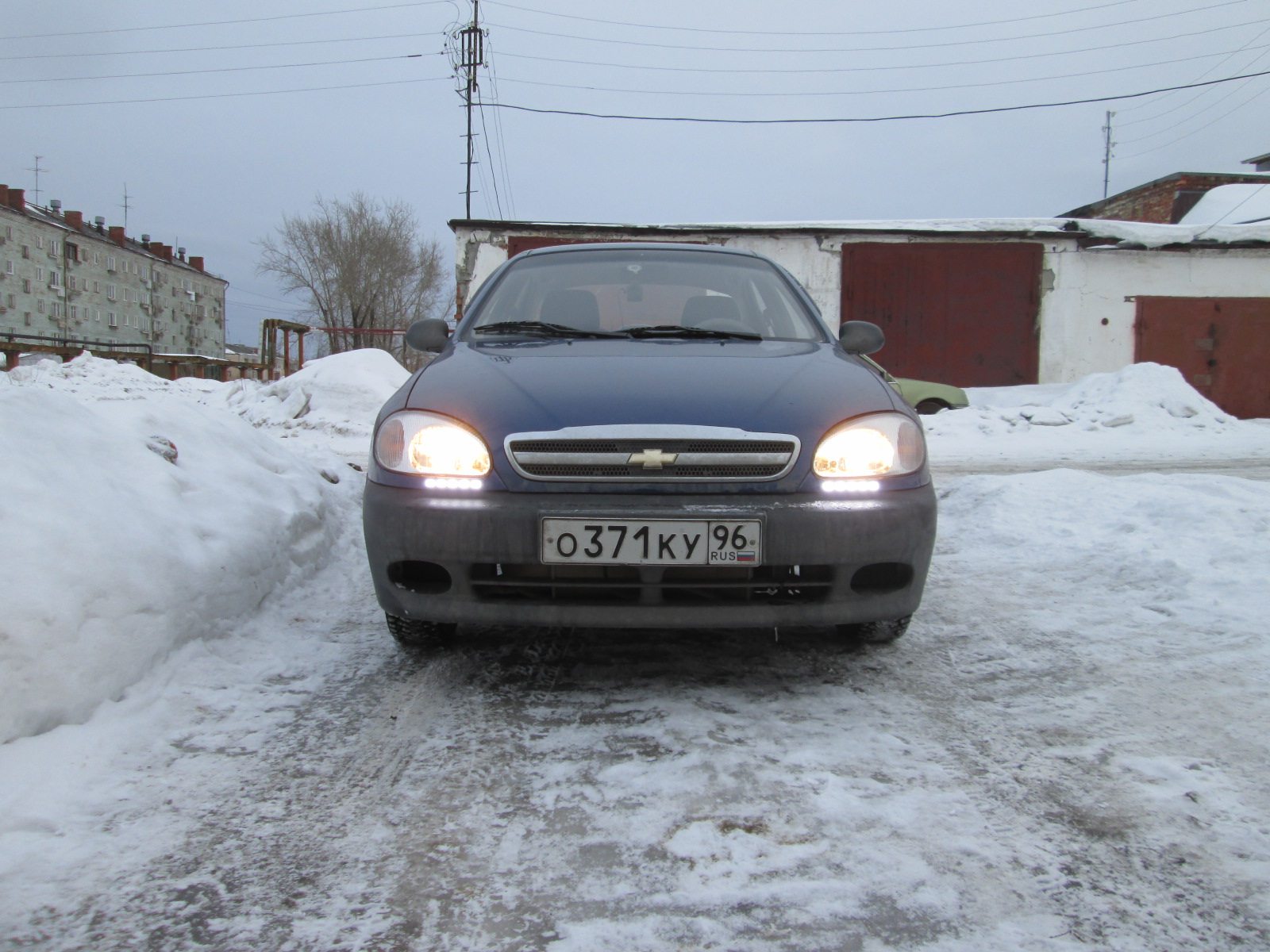

Фотка на машине- включен ближний свет чтоб сравнить поток, на улице сумерки, снмал в лоб.
Кстати, это огни ещё подключены через резистор 1 Ом.
Решил чуток снизить ток для надёжности...
Без ограничения тока жрёт то ли 0,3А, то ли 0,6А (один фонарь), что-то подзабыл точную цифру, если надо, уточню.
Если ток не ограничивать, то прямо на фонарь смотреть больно глазу даже при дневном свете.
Причём когда покупал, рядом лежали други ДХО подобного исполнения, но яркими были только эти - 5-и элементные.
Т.о. можно собрать фонарь с регулятором, чтоб и поляну освещал, и как ночник использовать.

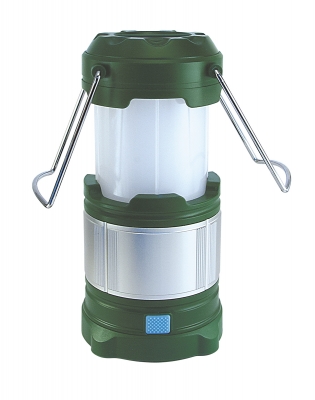

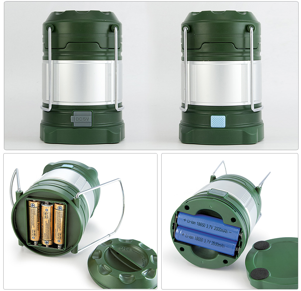

У меня вот такой на трёх батарейках ААА - дёшево и сердито.
С уважением, Александр.

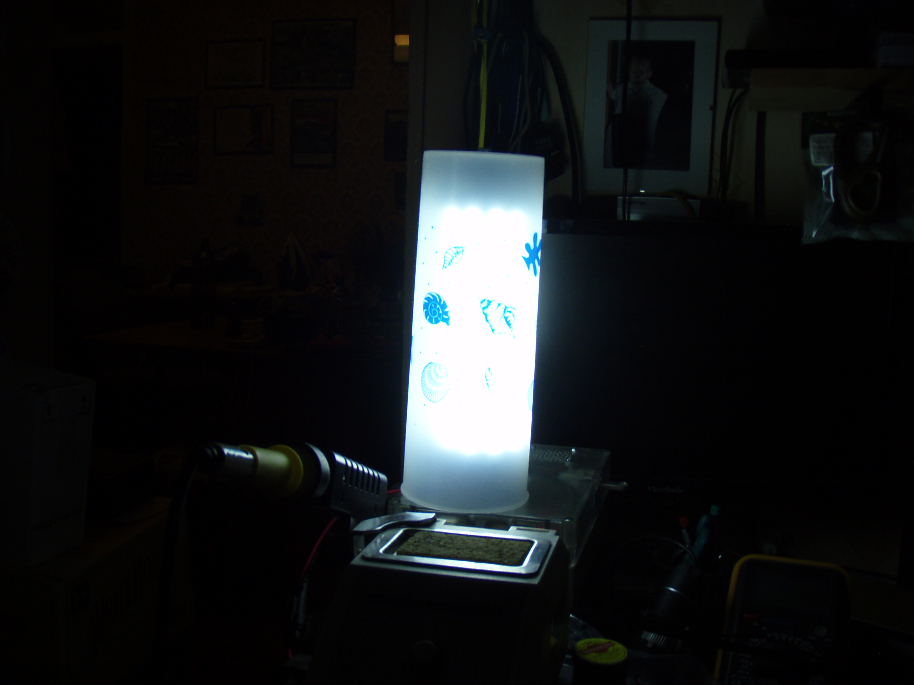

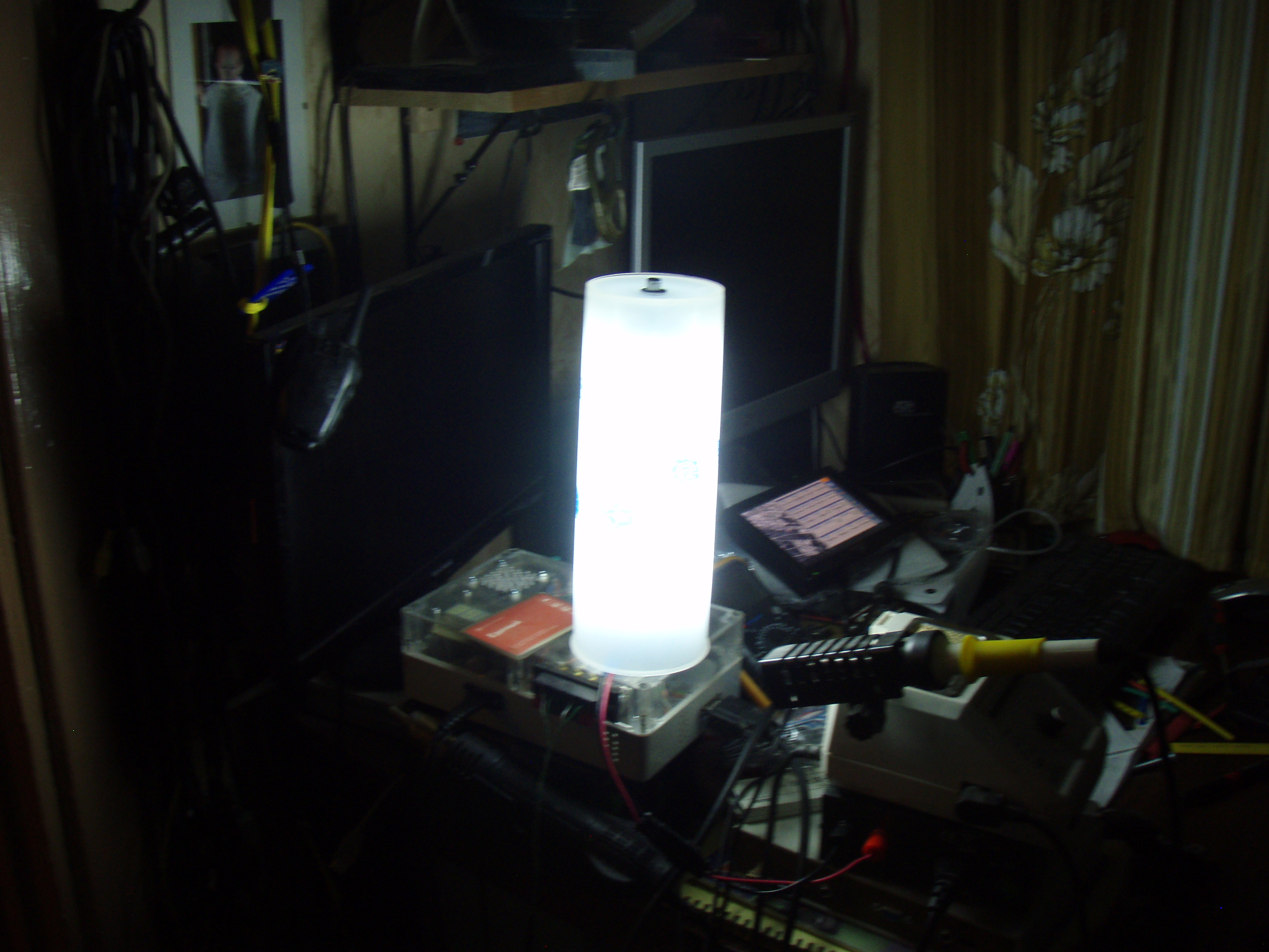

Ну вот и плафончик, светит офигительно, понятно что фото сделать качественно и показать степень
освещения трудно.

Romik, спасибо.Romik писал(а):Ну вот и плафончик, светит офигительно, понятно что фото сделать качественно и показать степень
освещения трудно.
Ну главное чтоб самому нравился.
И для закрепления "результата" - расскажите что использовалось и с каким бюджетом (баллон из под освежителя, понятно, не в счет).

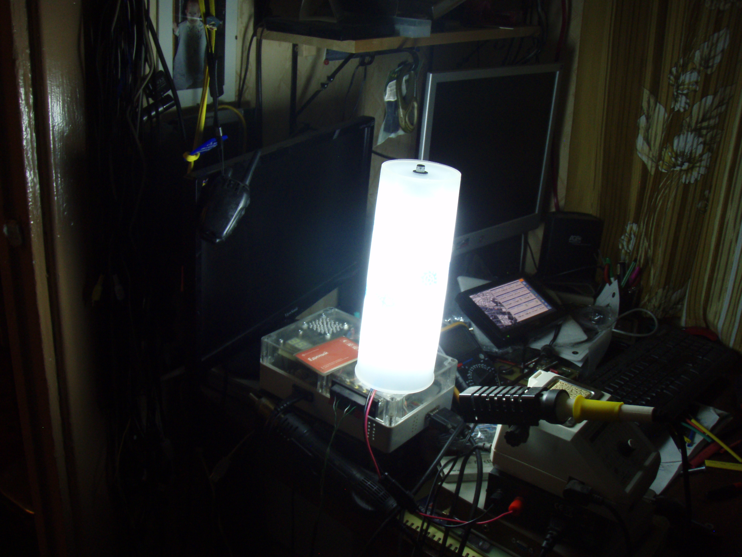

Световая лента 24вата 600 светодиодов 5 метров 460рублей = намотал 3 метраFire-worshipper писал(а):Romik, спасибо.Romik писал(а):Ну вот и плафончик, светит офигительно, понятно что фото сделать качественно и показать степень
освещения трудно.
Спасибо.
Плафон - купил в Мурло - за 180р - это ершик для туалета
http://www.100sp.ru/good.php?gid=111957165
Осталось подставку сделать и провода удлинить.
Сегодня ночью простояла 7 часов - ничего не расплавилось.
Вот
p.s. Через неделю уедет в Карелию на тестирование.

Это пять!!!!Romik писал(а): Плафон - купил в Мурло - за 180р - это ершик для туалета
а я смотрю на Ваши фото и думаю - прикольный корпус нашли, необычный, с картинками

Провели тест. Выяснялось что светит очень ярко.
Прикрутили вот такой диммер.
Теперь ляпота.
Теперь ляпота.
