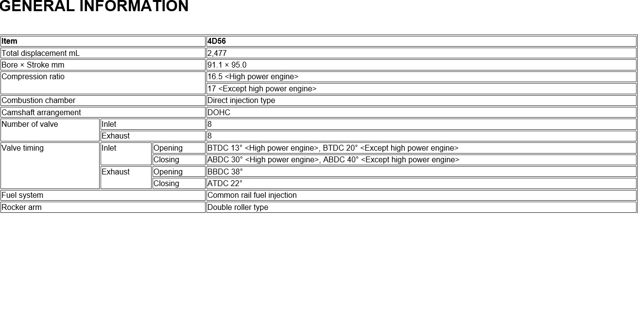

4d56 евро-3 имеет степень сжатия 17.0
4в56 евро-4 имеет степень сжатия 16.5
Как я понимаю, а знающие люди меня просто подправят или подтвердят, что разница между этими двигателями только в форме поршня.
То есть сменой поршня, в евро-4, производитель снизил степень сжатия на 0.5 очка.
Вот и думай после этого, что поршень - это не самая важная деталь в автомобиле... :)
Поэтому анализы ойл-клаба, чистый двигатель или сажеплюй, нужно разделять на год выпуска этого двигателя. Какой же там стоит поршень...
По второму пункту. Он тесно связан с первым пунктом. Если степень сжатия меньше и поршень другой, то и форсунка должна работать немного по другому, чтобы компенсировать немного сниженную степень сжатия и заставить идти процесс в условиях другой камеры.
Программа управлением двигателя должна выдавать например другой объем предварительного впрыска, немного в другое время, да и основной впрыск тоже немного меняется.
В общем, там для меня всё понятно, но не понятно только как это влияет на сажу. Точной зависимости, если например сделать так и так и сажи при этом не будет, я пока не нашел.... Возможно её и нет вообще.
