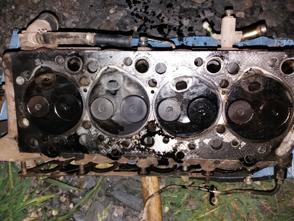

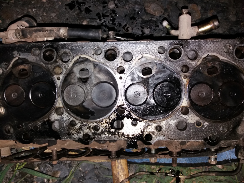

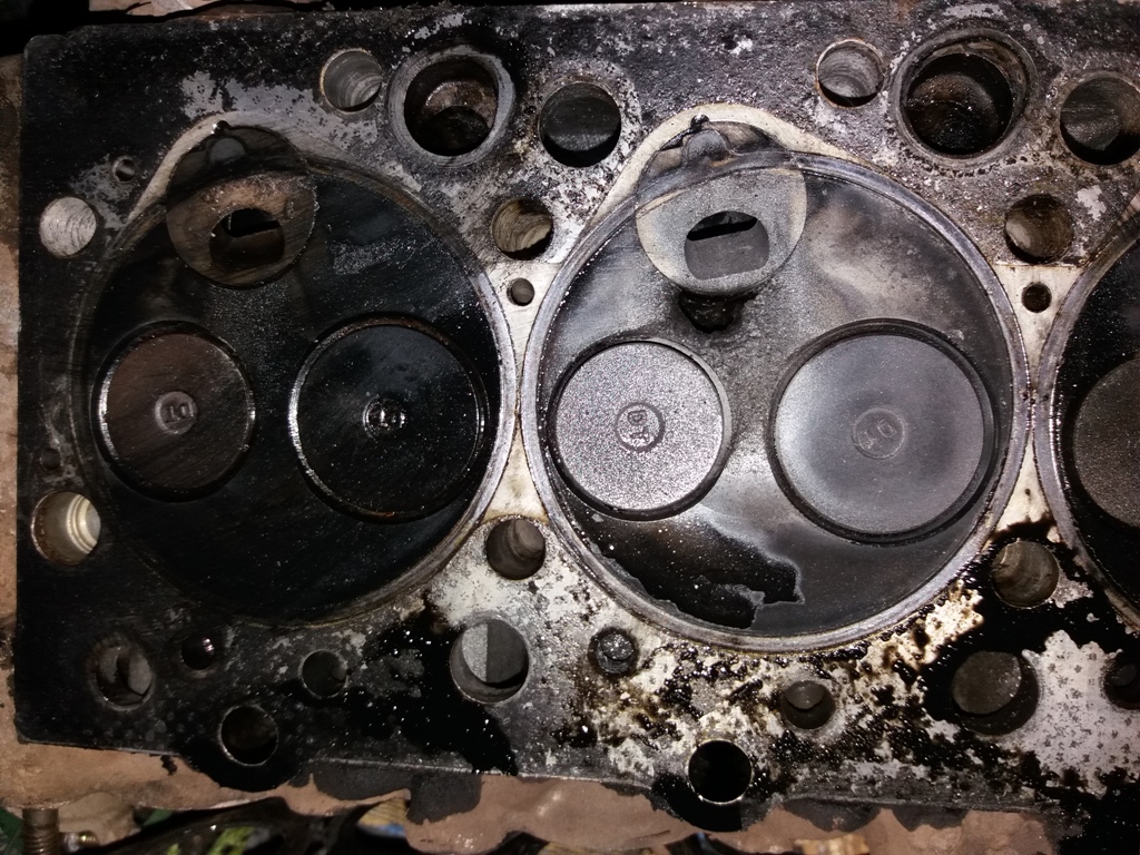

Кратненько, ибо силы покидают... Борису и его супруге огромное спасибо, но ещё не окончательное ))) сняли голову, фуркамеры второго и третьего цилиндров дырявые. Ищем голову в Москве. Сейчас сижу на вокзале, жду поезда на Ейск - еду к жене и сыну, т.к. с Москвы машина поедет только к концу недели...

Re: Нужна помощь в РОСТОВЕ на дону
Сорри за качество, но фотали уже немного ночью... Да и сжать пришлось, оригинальный размер большой.Тимоха писал(а): сняли голову, фуркамеры второго и третьего цилиндров дырявые. Ищем голову в Москве. Сейчас сижу на вокзале, жду поезда на Ейск - еду к жене и сыну, т.к. с Москвы машина поедет только к концу недели...

Ещё бы знать, что послужило причиной...
Так-то видится обезвоживание головки вследствии ушедшего уровня антифриза и в результате прогорание, но есть и подозрения на солярку ибо перед тем как встал, буквально км. за 30 заправился на очень сомнительно АЗС Аля Калмык-дагестан нэфт... Могло ли такое случиться из-за соляры?
