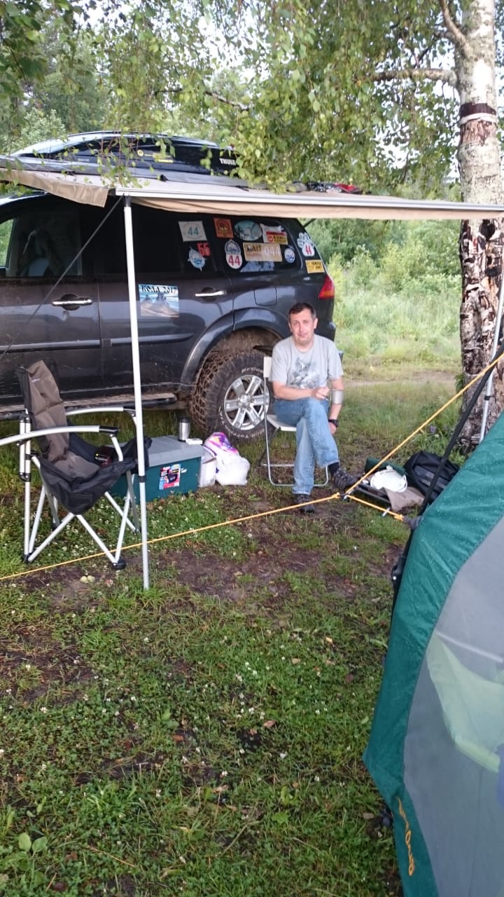

Посмотри на драйве. Там если в поиске набрать маркиза, вывалится куча всяких вариантов. Я точно видел один самодельный, по твоему описанию: канашка на 110, в чехле, заглушки, внутри вращающаяся труба к которой прикреплен тент; туда же складываются ноги. Вращение руками (сбоку специальная ручка). Искать лень, думаю сам найдешь.gansales писал(а): ↑ Я тоже думаю что усилия пружины как от пылесоса так и от рулетки не хватит.
То что я уже прикинул : как корпус можно взять канализационную трубу ПВХ диаметр 110 , там же продаются заглушки любого диаметра под эти трубы . Далее , алюминиевая труба для накрутки самого тента диаметр 25 х1.5 х 2м , есть в свободной продаже . Такие же трубки нужно использовать для стоек. Думаю брать надо по два метра каждой, для самого тента а потом прикинуть сколько брать на стойки . По сути получается как экран для проектора . Как внутренняя будет накручиватся вручную или пружиной надо будет думать . Пока так, как посетит меня муза начну. Идею поддержали и коллеги по цеху , тут как в любом деле - главное начать.
Но честно говоря, мне такой вариант не очень понравился. Проще и гораздо надежнее на мой взгляд сделать просто две трубы-квадрат по краям. Одна пусть в тубус или чехол и к машине, а на вторую наматывается полотно тента и в ней же предусмотреть крепление ножек. Можно просто отверстие и типа шпилька-гайка, можно складные. И мне кажется, что нужны распорки по двум остальным краям, чтобы тент был натянут и не провисал. Так он не будет парусить на ветру, не будет провисать от воды и т.п. Эти распорки можно сделать складными (чтобы набрать длину тента 2,5 или 3 м) и убирать все вместе потом в тубус (чехол). Может не так оперативно будет складываться/раскладываться, зато проще и надежнее. На стоянке раскрутил тент, поставил ножки, растянул растяжки и свободные края растянул еще и распорками. Тент встанет жестко.

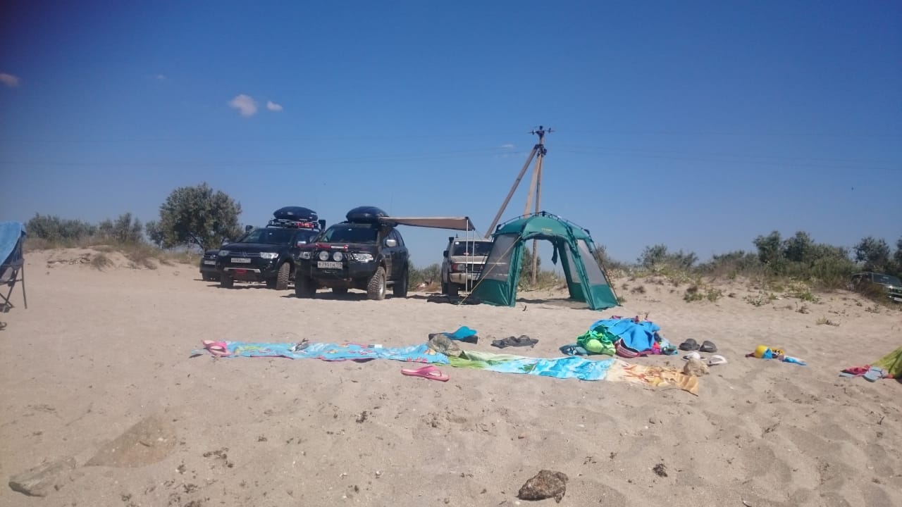

Что использовал например я на МПС2. В пазы поперечин багажника вставлял болты, типа Т-образные, как у THULE для крепления аксессуаров (выточил сам из мебельных болтов). На эти болты прикручивалась алюминиевая рейка 2 м длиной (болты насквозь, сверху гайка-барашек). Больше двух метров смысла делать нет, ибо будет сильно свисать и не получится жестко натянуть тент. К рейке через люверсы крепил тент 2х3 м. По середине тента и по краям в люверсы ставил стойки-опоры, которые представляют из себя ручку для малярного инструмента 2 м длиной. Эти ручки телескопы и можно отрегулировать нужную высоту и наклон тента. Чтобы закрепить тент, в верхний наконечник каждой ручки вставлен болт, на который одевается люверс тента и сверху крепится через шайбу гайкой-барашком. Итого 4 стойки и растяжки. С учетом частичного захода тента на машину (релинги завалены внутрь крыши и рейка с тентом закреплена примерно в 30 см от фактического края борта кузова) пространство под тентом примерно 2х2,7 м. Можно ставить и справа и слева.
На установку уходит примерно минут 5-7. Не очень удобно одному, так как нет жесткости. Еще из минусов, с которыми столкнулся (потому и изложены мысли иной конструкции выше) опять же исходят из отсутствия возможности натянуть жестко тент: на ветру он гуляет, со всеми вытекающими. В Крыму на Беляусе его практически невозможно было установить, песок, ветер и пр. В лесу же проблем нет, иногда просто привязывал край к деревьям и все.
Когда ездили в Крым, то все это хозяйство ехало в своем чехле (жена специально сшила из палаточного тента) в багажнике. На пароме докапались не оружие ли везем. Обратно не стали снимать с машины, одели тент и ехали так. Никаких вопросов на переправе и никаких проблем в поездке все 3000 км до дому.
Почему-то нет фоток тента на машине (на МПС3 не ставил ни разу, да и не ездил далеко никуда).
