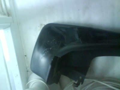

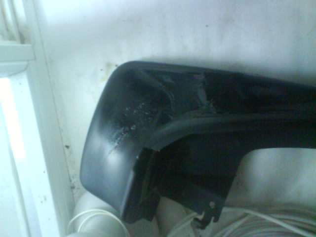

птиц писал(а):
алексей - Маленький Мук писал(а):Штатные брызговики и расширители с "какашками" не совместимы ::-D:
Даже не лазая в особые какашки :D :
Фреди Крюгер скоро покуривать начнет ::-D:
5 секунд назад покрасил, еще разок завтра надо будет, а то и пару раз
итог:
НМПС 2012, 5AT/S04, бодик 4 см, проставки 22 мм, токико+патрулевские Y61 пружины, 33" АТ

Какой-то достаточно гибкий пластик у моих, наподобие плотной резины.
Вот и я про тоже! У меня тоже они какието мягкие мягкие! ::-X:
Типа плотной резины. Последний раз правый передний выдержал нагрузку в размере огромной коряги саксаула, на которой я плотно повис.Так вот,с третьего раза я её выдернул из земли(она оказалась таких размеров!!!!!!) брызговик весь помятый,немного порвоный, но не лопнутый как на фото у птиц
Потом дома,довольно легко привёл его в штатное состояние!

У птица (и у меня) достаточно редкий, узкий, вид брызговиков. Они действительно хрупкие. У меня ни одного не осталось живого.
Могу птицу совет дать - после сборки на скобки пройтись по стыку паяльником, делая как-бы канавку. Потом в образовавшуюся канавку термоклеем из пистолета грубо проложить "колбаску" клея, которую "разогнать" паяльником. Я так свой склеил из 10 частей, несколько было потеряно - вырезал куски у донорного куска пластмассы.
А уж потом можно и зашкурить и покрасить. Не видно будет вообще!)

kmserzh писал(а):У птица (и у меня) достаточно редкий, узкий, вид брызговиков. Они действительно хрупкие. У меня ни одного не осталось живого.
вот прям точ в точ так и сделано было кроме термоклея из пистолета из за отсутсвия клея и пистолета ::-): :*BYE*: пойду поставлю обратно. Теперь как в лес - так снимать буду, в перспективе все заменить на транспортную ленту по кругу вместе с брызговиками.
