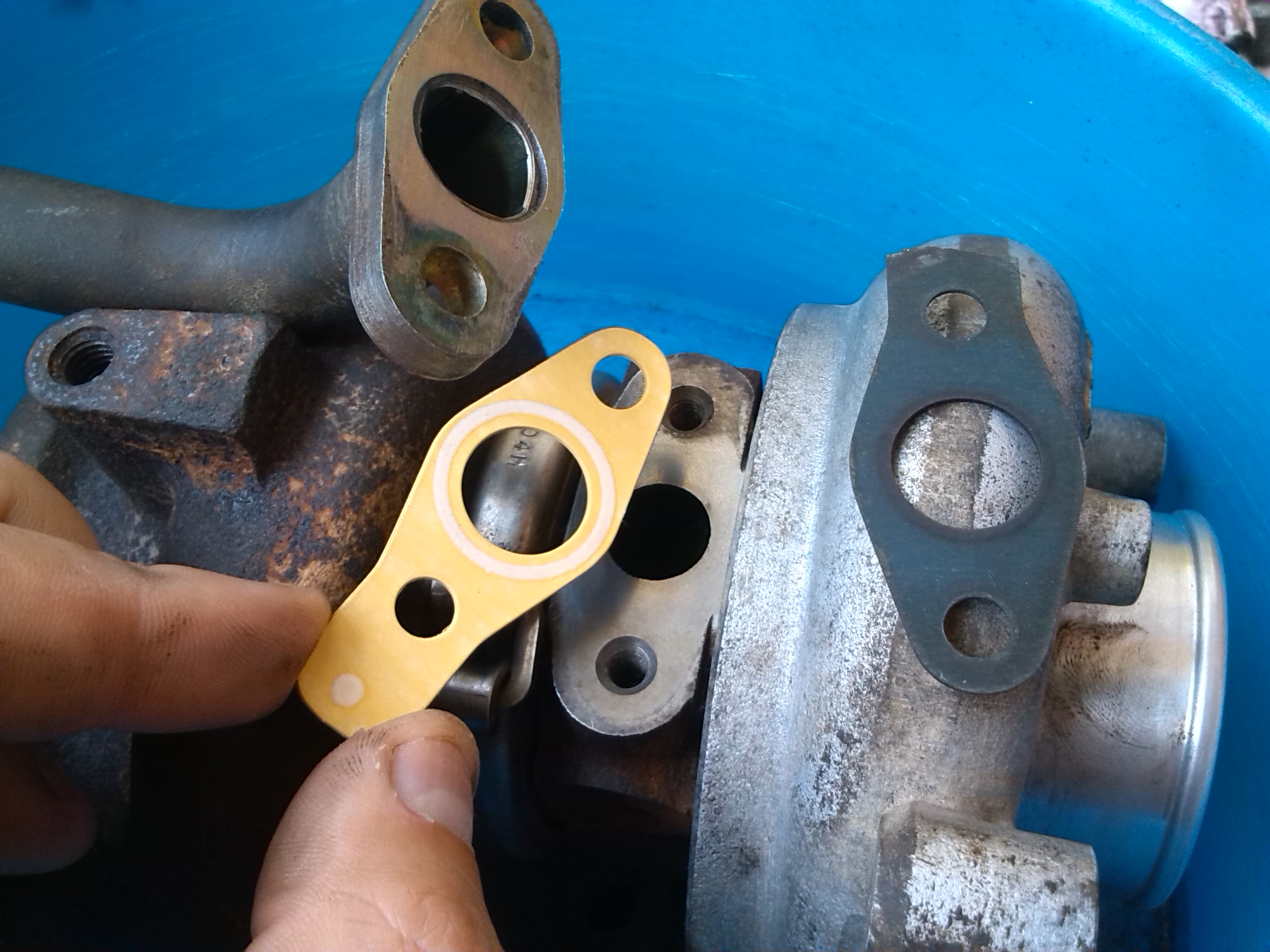

Сергей, может подскажете, какой стороной прокладку ставить на соединение масляного канала? Купил новую на всякий случай, а она оказалась не такая как изначально стояла - с одной стороны прокладки силиконовые уплотнения. Тоже оригинальная, но замена.
Силиконовым кольцом к корпусу турбины или на фланец масляной трубки? :)

Как удобно, так и ставите...

лучше наверное к турбине, а то диаметр патрубка очень близок к деаметру кольца герметика.

технотол писал(а):лучше наверное к турбине, а то диаметр патрубка очень близок к деаметру кольца герметика.
Щас сидел крутил в руках, унимательно разглядывая. А может силиконовое кольцевое утолщение сделали чтобы наоборот, герметичнее прижимать отводящий фланец? Все таки плоскость корпуса турбины значительно ровнее отфрезерована (борозд нет) и она гораздо жестче, чем отводящий фланец.
Диаметр отверстия на турбине - 14мм. Диаметр отверстия прокладки 16мм. Диаметр отверстия (учитывая фаску) отводящего фланца 18.5мм. Внутренняя часть силиконового кольца - 19мм. Мне видится логичнее силикон на отводящую трубку класть.
И вообще, зачем так безосновательно усложнять прокладку - были случаи что старые плоские текли? :)
Я решил заменить на всякий случай, а не потому что текла. Цена 64 рубля всего. :) Усилие прижимания гаек очень малое рекомендуется - всего 4.9 ньютона. При таком усилии толком и не прижмешь прокладку. А, может вот и ответ на вопрос, зачем буртик силиконовый стали делать... :)
