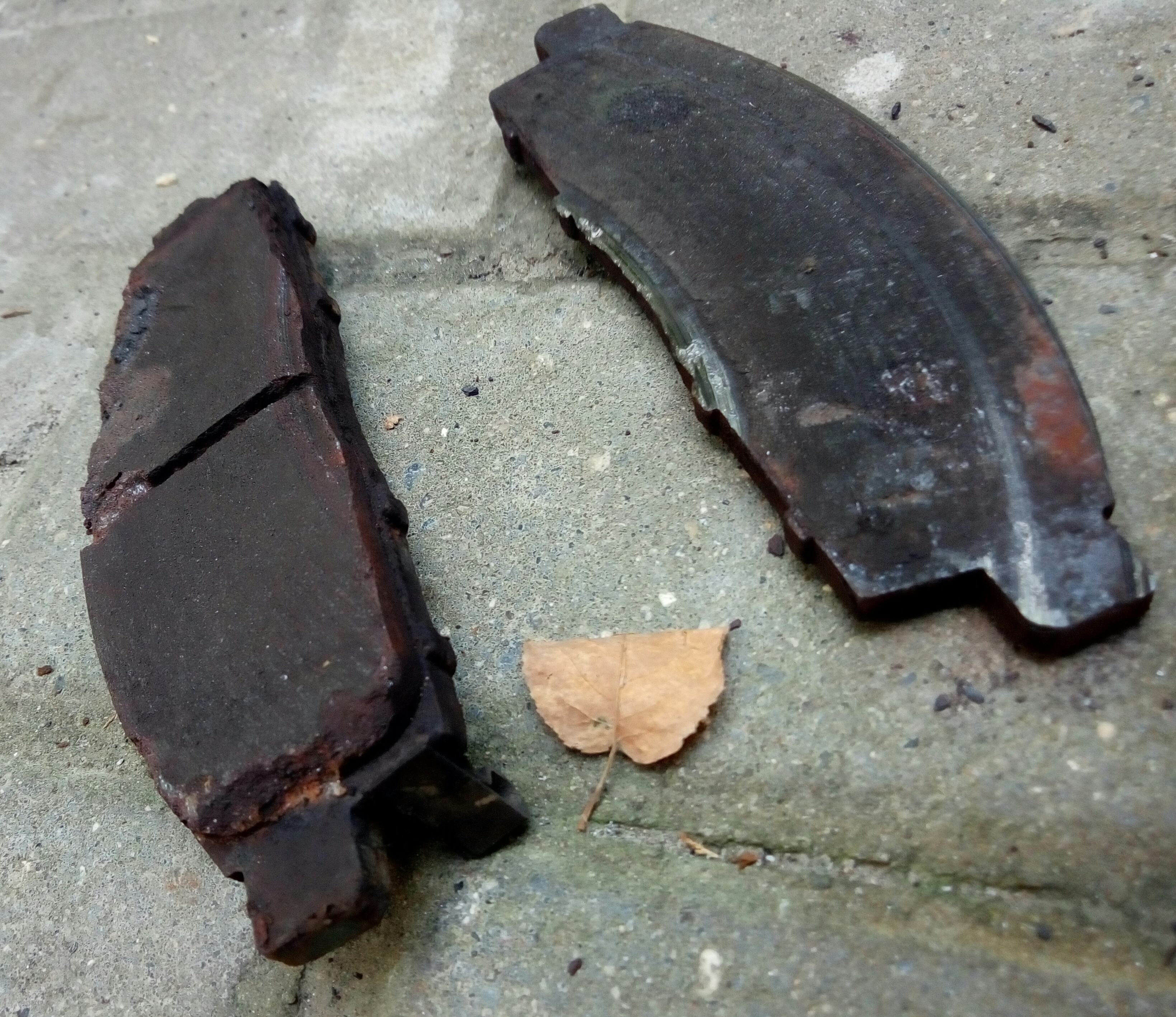

Обратил внимание, что при торможениях и наезде на лежачие полицейские руль немного сам отклоняется влево. Может ЭТО имеет в моем случае какое-то диагностическое значение?
Кстати, летом решил потрогать передние тормозные диски, дотянувшись до правого, реально обжег себе палец, крышка круглая, что в центре колесного диска тоже была очень горячей. Полез смотреть колодки.Пыльник праого суппорта был сильно порван. Колодки слева спереди были изношены процентов на 50, а справа - почти на 100! Перебрали оба суппорта, заменили пыльники, поставили новые колодки. Переобувался осенью, визуально толщина колодок - в норме. А может справа продолжает слегка подклинивать?

Поездил еще полгода, снова сделал очередной сход-развал, практически норма. А увод сохраняется. Меняю передние колодки и вижу, что внешняя колодка справа стерта в ноль пр 50 процентном износе остальных! Тут же вспомнил, что год назад было то же самое. Выходит, причина увода в суппорте? Что можно сделать?
MPS New 2.5TD 5AT Instyle 11г.
Bridgestone 5000 Ice Cruiser
lesnik5000
Сообщения: 6594
Двигатель:: 4D56U
Откуда: Архангельск
Благодарил (а): 485 раз
Поблагодарили: 421 раз
Re: Машину ведет вправо
Сообщение lesnik5000 »
Raptus писал(а):Поездил еще полгода, снова сделал очередной сход-развал, практически норма. А увод сохраняется. Меняю передние колодки и вижу, что внешняя колодка справа стерта в ноль пр 50 процентном износе остальных! Тут же вспомнил, что год назад было то же самое. Выходит, причина увода в суппорте? Что можно сделать?
Можно сделать все отлично! http://www.pajero4x4.ru/bbs/phpBB2/view ... 81&t=83677
