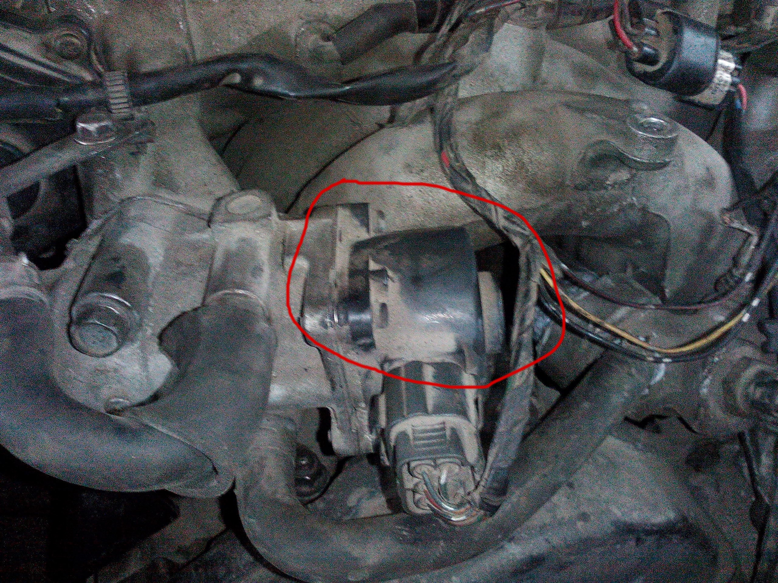

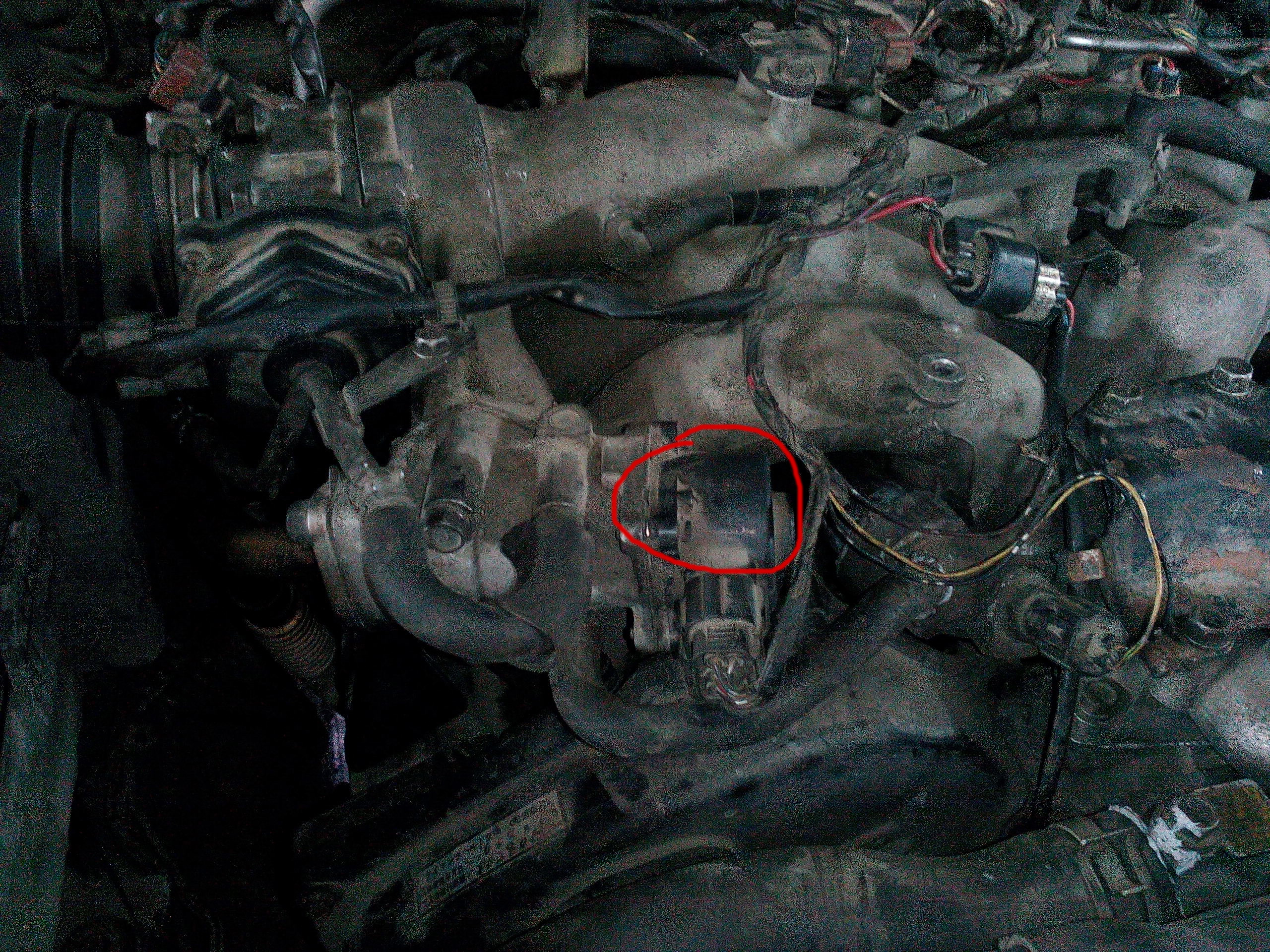

Но обнаружили, что греется вот эта штука (см. прикрепленные изображения). Причем, греется не разъем ,а сам черный "цилиндрик". Что это за деталь? Может ли из-за нее не заводиться?
