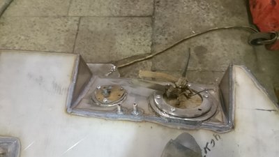

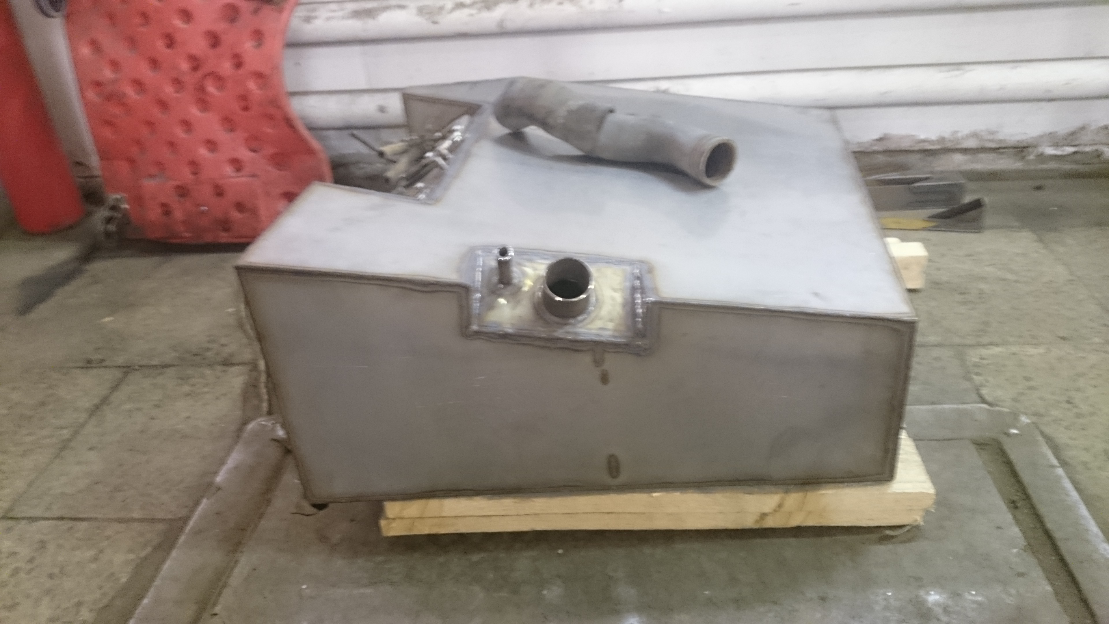

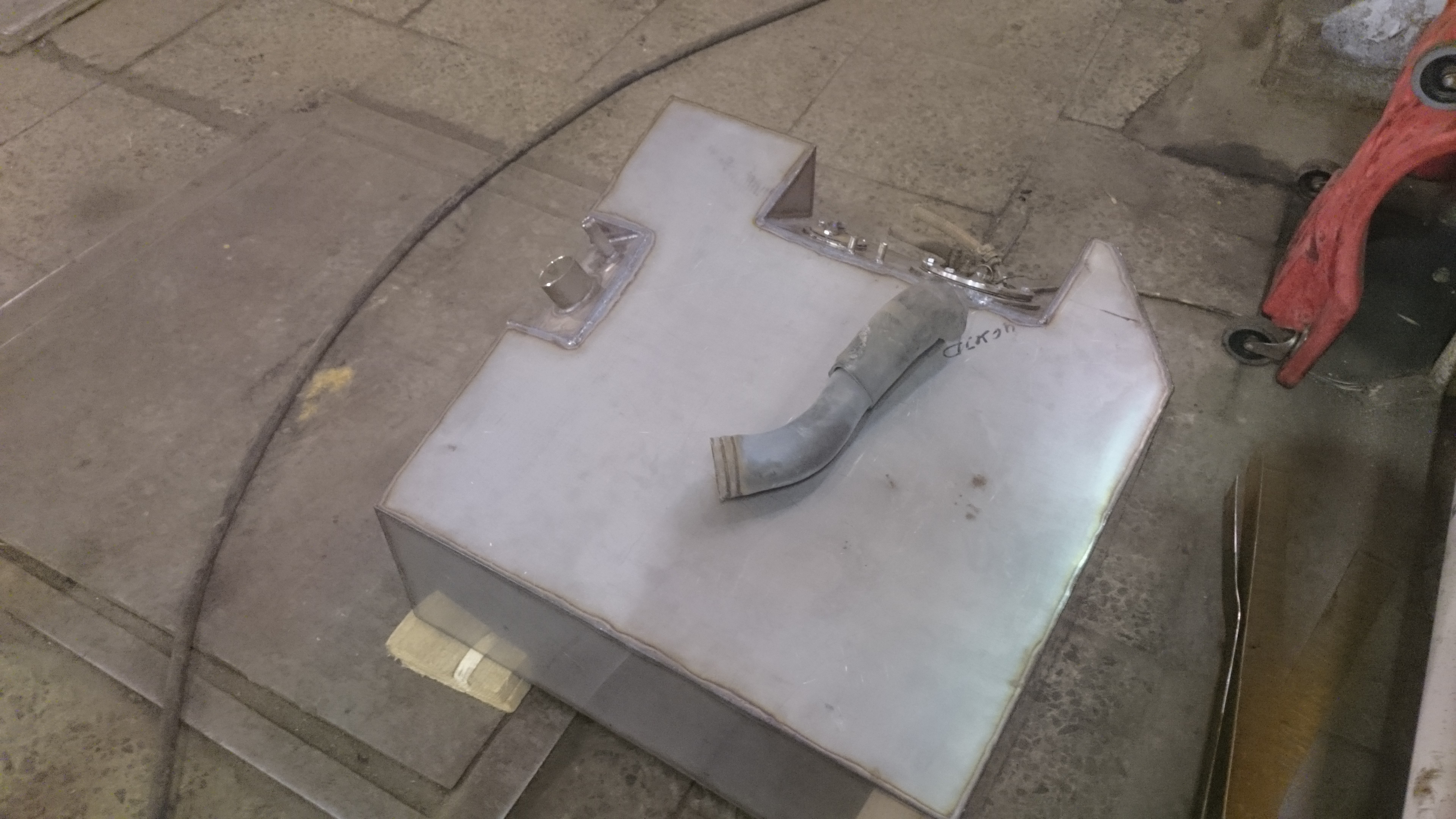

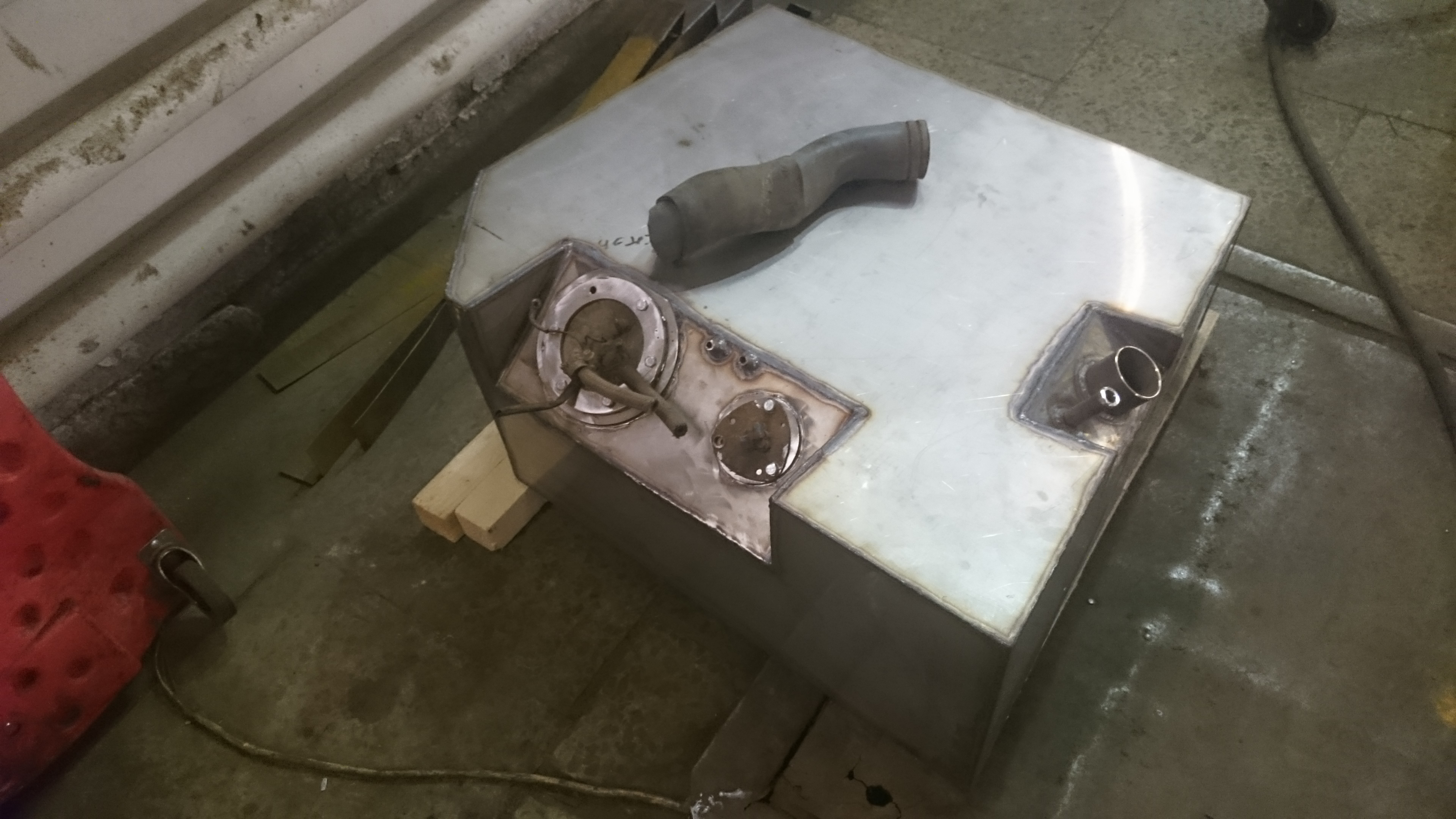

Бак готов, сегодня буду кулибничить с установкой)))

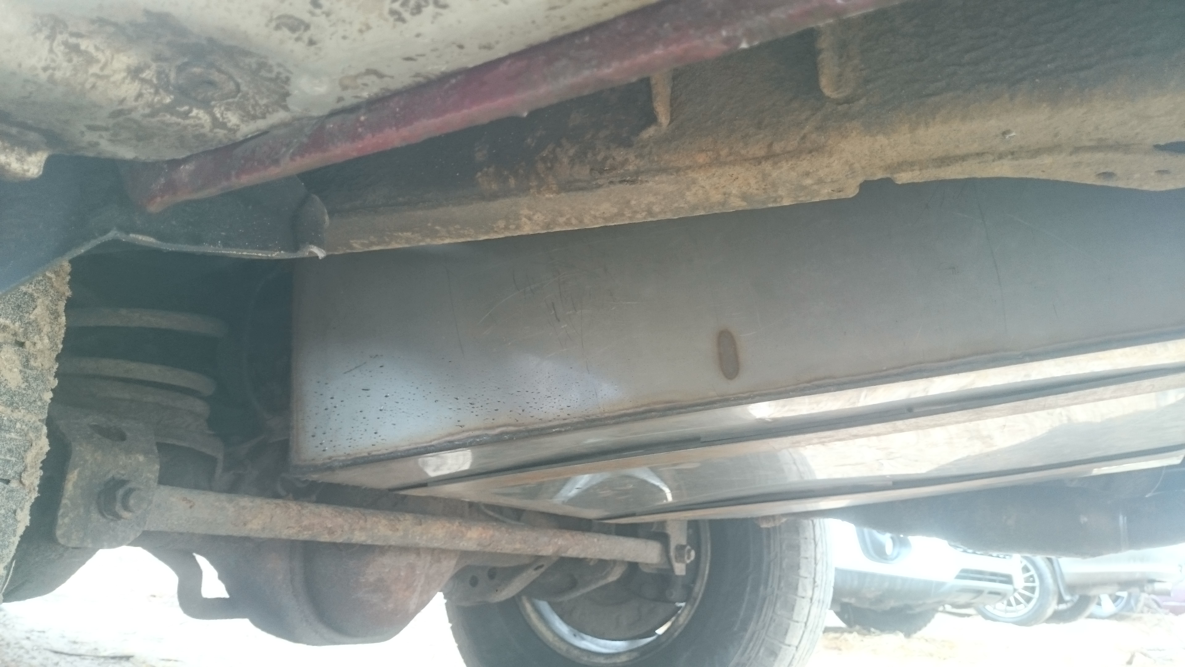

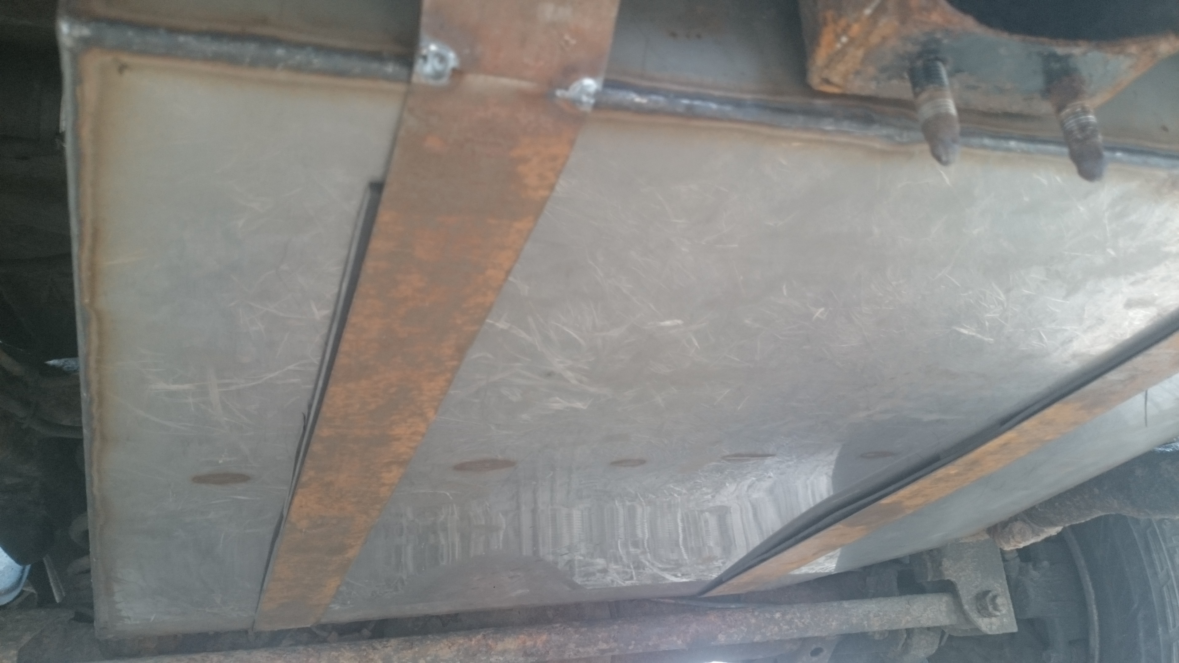

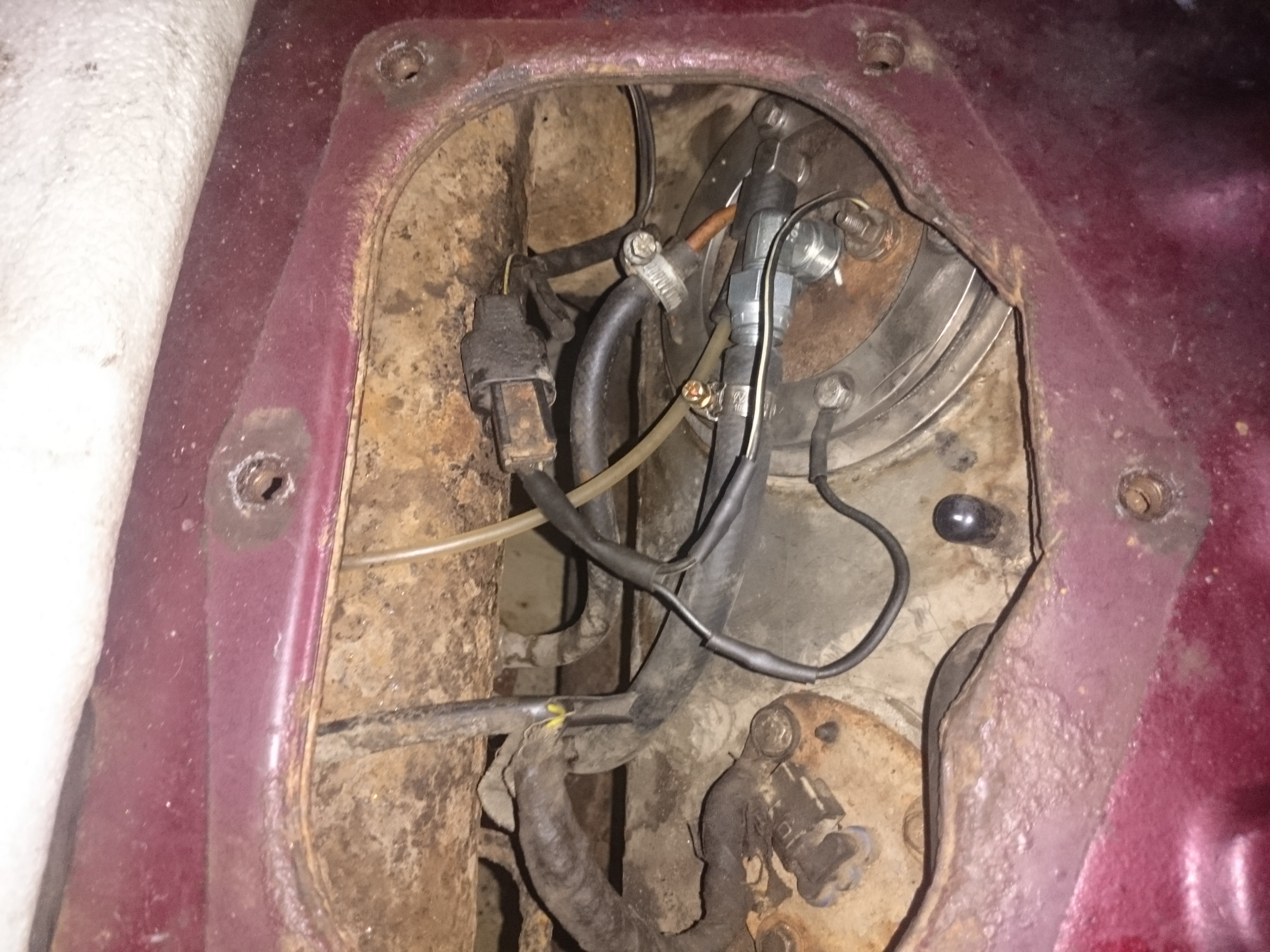

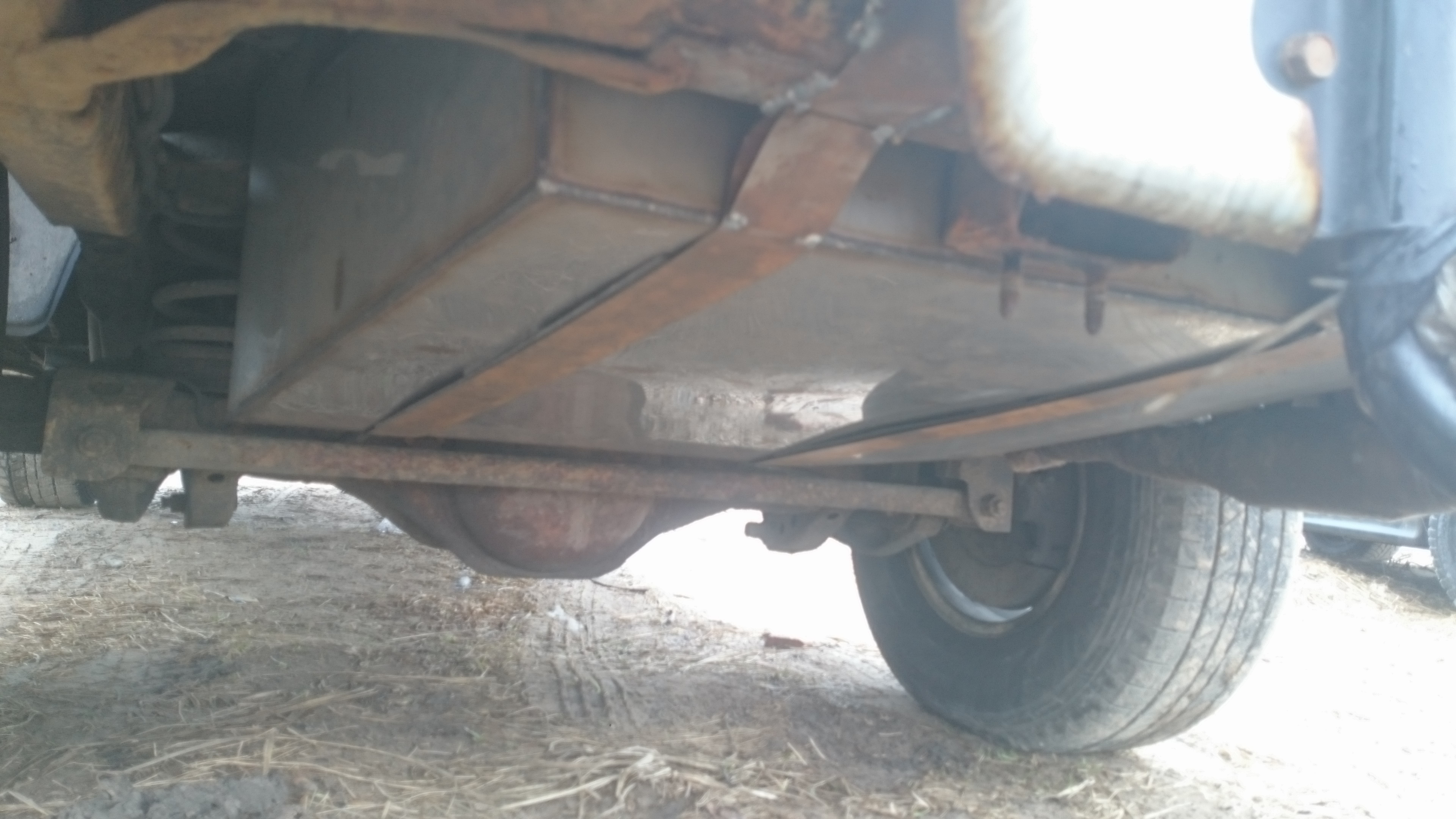

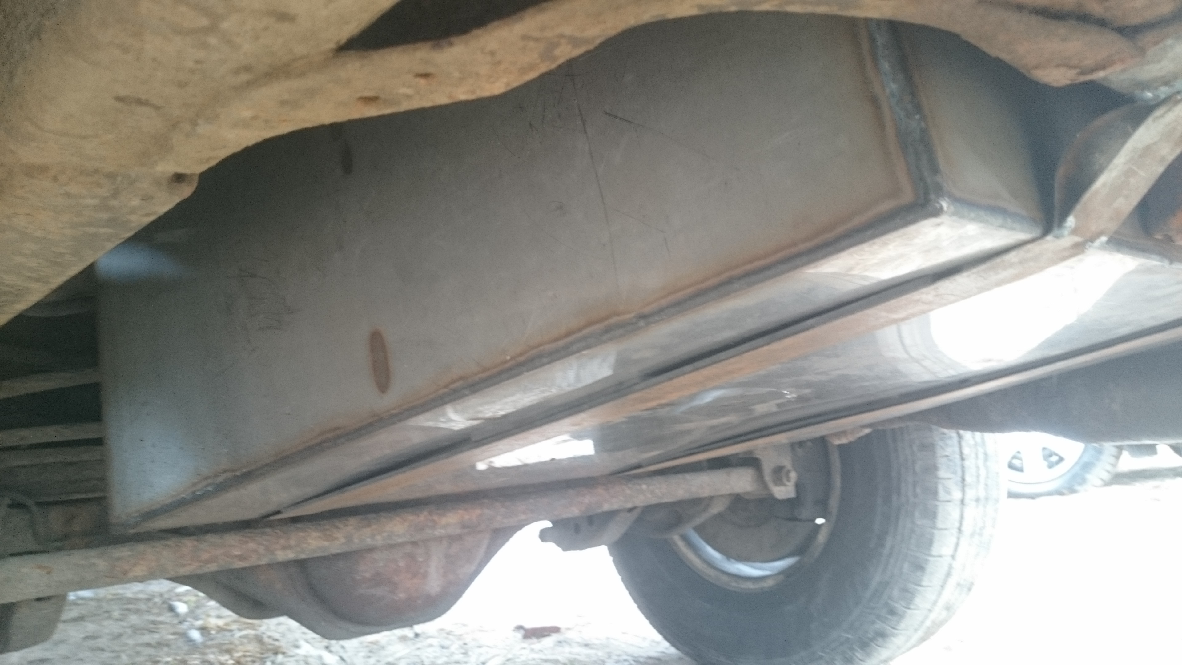

Бак поставил, литраж увеличил до 95-97 литров. Только походу датчик уровня повредил, то работает то нет (((, бензонасос от чего можно поставить? альтернатива есть? Спасибо.

Вот тема споров о замене бензонасоса. Я ставлю от Жигуля за 1400 рублей в Би-Би.
Работа титаническа по замене бака. Может имело смысл и изменить всю конструкцию по бензонасосу, я бы, возможно, пристроил его наружным вариантом.

Поставил аналог за 1400, который посоветовал продавец, полет нормальный.заменили в мастерской за час, стоимость работ 2000.

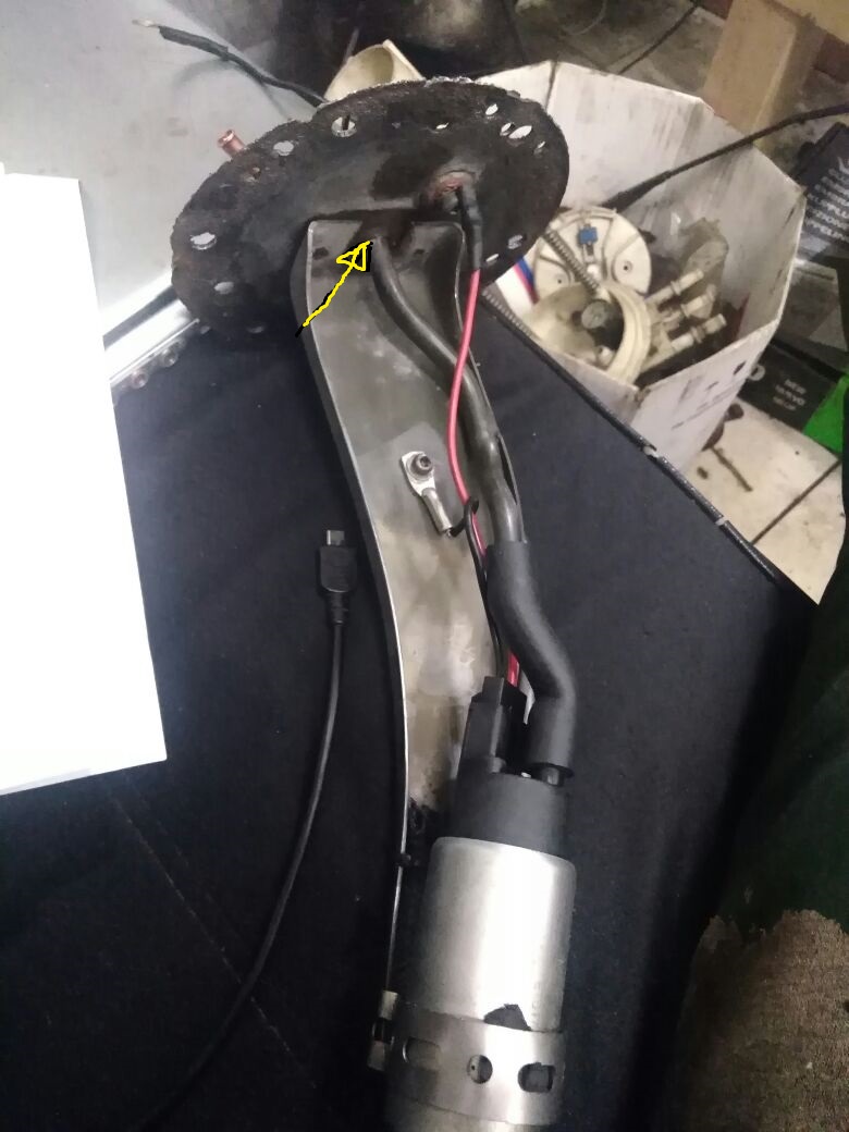

Всем привет. Треснула трубка внутри бака, бензонасос гонял бензин по кругу в баке. Высверлил трубку и поставил штуцер, ОПЯТЬ ПОЛЕТ НОРМАЛЬНЫЙ))
