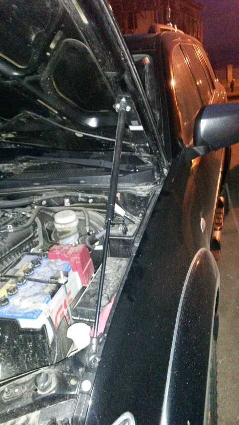

Мне не сложно, могу и повторить! - https://www.drive2.ru/l/5097640/ это на примере Pajero-3Den-djan писал(а):с какова перепугу то??, есть примеры или треп
На личном опыте подтверждаю. Подобные упоры, установленные на моей Skoda Octavia, слегка вспучили капот!

а мы штук 40 поставили, из них на П4 точно 5 шт было, и не было проблемZjablik писал(а):Мне не сложно, могу и повторить! - https://www.drive2.ru/l/5097640/ это на примере Pajero-3Den-djan писал(а):с какова перепугу то??, есть примеры или треп

Подозреваю,что дело в некачественном упоре или же в его поломке. Да и чувствуется обычно, когда усилие слишком велико(заедает упор). Это я по опыту предыдущих машин с подобными упорами на двери багажника говорю.Zjablik писал(а):Мне не сложно, могу и повторить! - https://www.drive2.ru/l/5097640/ это на примере Pajero-3Den-djan писал(а):с какова перепугу то??, есть примеры или треп

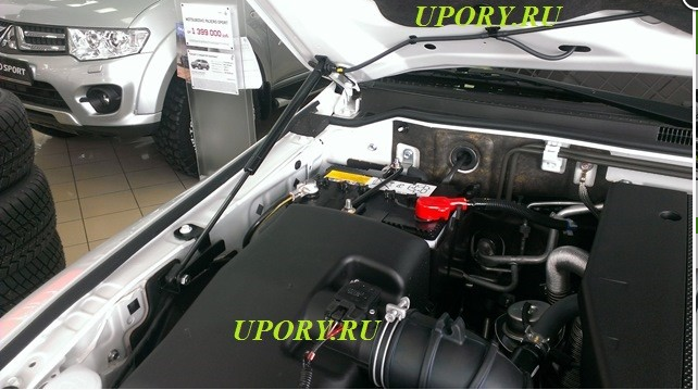

Найти различияZjablik писал(а):Мне не сложно, могу и повторить! - https://www.drive2.ru/l/5097640/ это на примере Pajero-3Den-djan писал(а):с какова перепугу то??, есть примеры или треп

Различия то есть. А что это меняет?

Усилия разные из-за кинематики работы упоров. В первом случае усилие будет гораздо выше, чем при установке упоров так, как на второй фотографии.Zjablik писал(а):Различия то есть. А что это меняет?

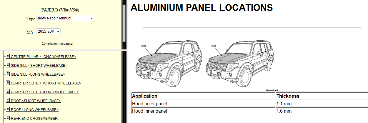

Точки крепления, угол приложения нагрузки, момент сил. Опять же могут различаться выталкивающей силой. В упоры.ру он газо-масляный, по твоей ссылке газовый... Заодно посмотри как собран капот и какой он толщины (речь о алюминиевом).
