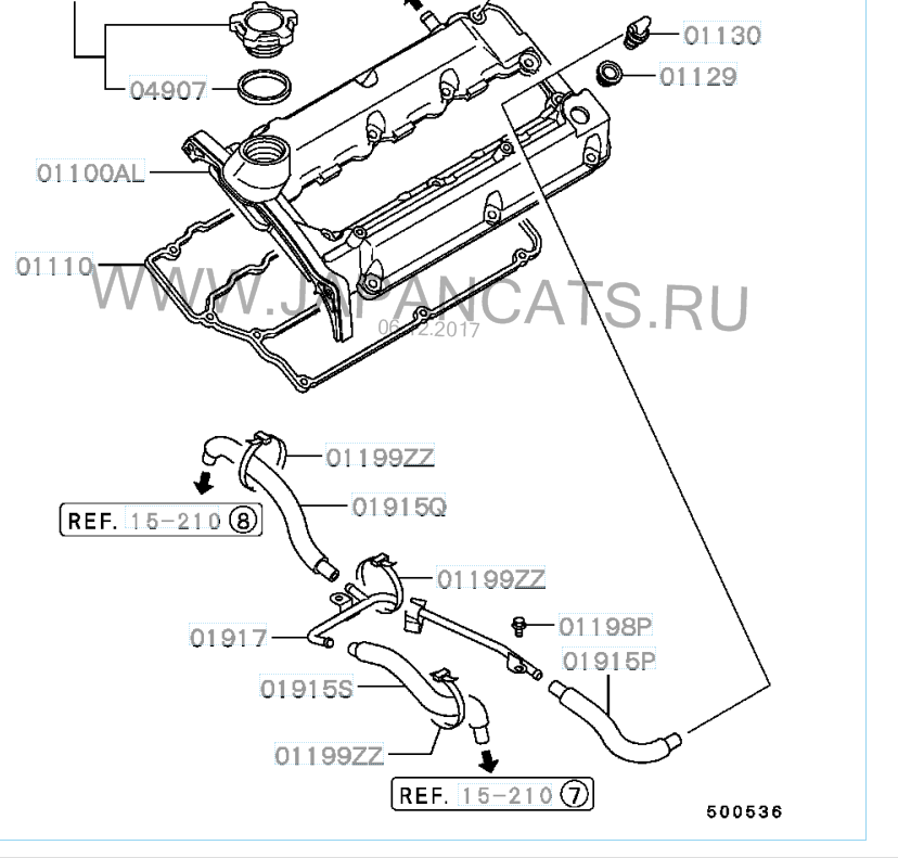

Re: неприятный запах
Посмотри куда сапуны с крышек клапанных идут, не расцеплен ли какой из шлангов. Ну и сапун на АКПП проверить, не в масле ли.
