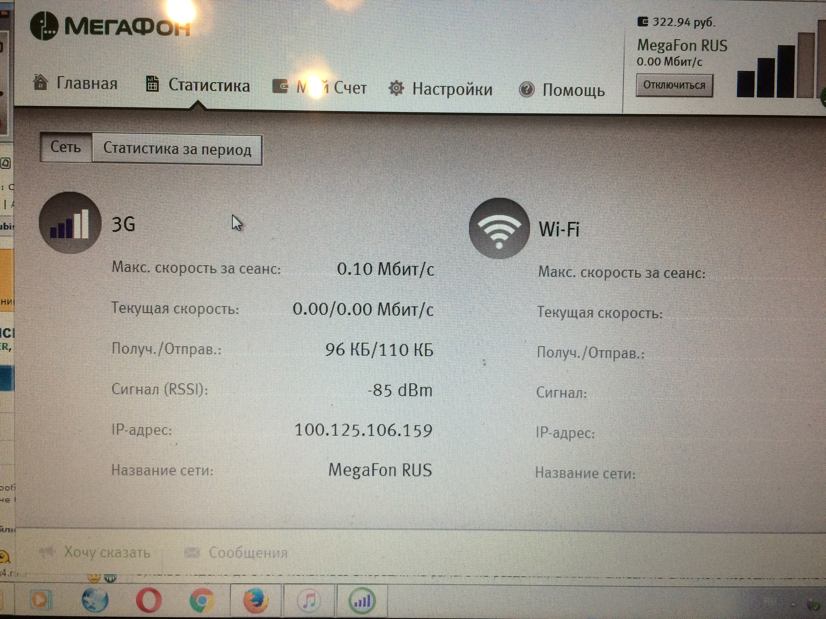

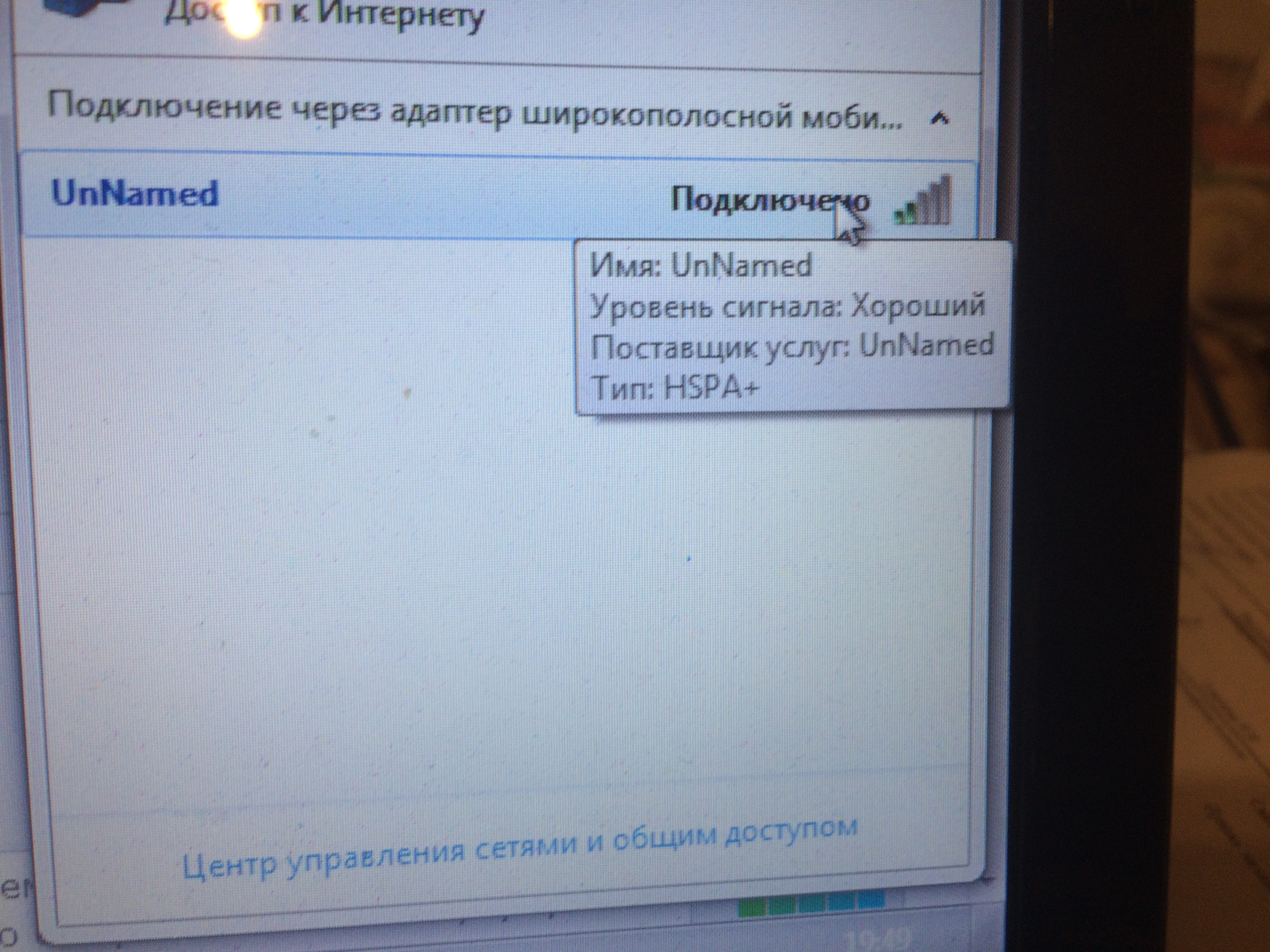

SNOOPER писал(а):
Дедон69 писал(а):Я в деревне живу. ВСЕ способы усиления сигнала сотовой связи перепробованы,если чего.Не дом а военная радиостанция,весь в антеннах! ::-D: Только сегодня получил очередной ответ от Мегафона на обращение по поводу плохой связи. Типа у вас покрытие только 2джи и тд.и тп. Я все время смеюсь, у нас вышки стоят те которые в Москве спилили за ненадобностью, и чтобы в металолом не сдавать к нам закопали.
А фото антенн сделай.
И сколько до вышки мегафона?
Да я чуть не в бинокль эту вышку вижу. Сигнал все время пропадает.Как наступает дачный сезон приезжают люди с гаджетами,и связь совсем останавливается.Хотя иногда даже фильмы можно смотреть.

Какая антенна и модем?

SNOOPER писал(а):Какая антенна и модем?
Модем мегафоновский 4джи с гнездом под антенну, пробовал универсальный пофиг. Такая хрень со связью не только у меня,у всех так. Антен у меня две направленные чуть ли не по оптическому прицелу, меньше 0.85 не сделать.Чтобы звонить тупо с подставкой положил на неё телефон и звони,сигнал сразу от одного до трех делений увеличивается,и без разницы МТС,Билайн,Мегафон, даже Теле 2 начинает работать, все вышки стоят в одном месте на высокой горе.Звонить то все звонится,а вот интернет. Я ж говорю даже фильм можно иногда смотреть,потом хлоп и все 0.1 . :)
