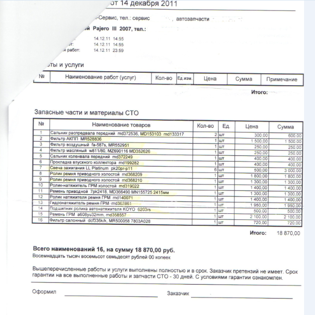

alexandr nevskiy писал(а):заехал к "официалам" , рекомендуют менять ГРМ вместе с помпой сразу (пробег 99.700км, двиг 3.0л).. что скажет уважаемое общество ? заранее благодарен за ответ..
С помпой проще- меньше денег и потраченного времени времени, только помпу они ходят поставить...

Саша! Какие нах понты? Тебе выложил список на полноценное ТО 90км, только без жиж.Хочешь на чем то из этого сэкономить- твоё право. Касательно помпы. Логичнее ее менять на 90 тыс- проще когда морда разобрана и соотв-но платишь меньше денег за работы. Остается два вопроса- у кого, и какую. Почитай обсуждение http://www.pajero4x4.ru/bbs/phpBB2/view ... 912&hilit=

пробег 99.990км.. вскрытие показало - ремень ГРМ в абсолютно рабочем состоянии.. трещин, и прочих деффектов нет.. по словам мастера (перебравшего не один десяток LX570 и TLC100, 200) - проходил бы еще без проблем, долго ))) из трех сальников, один распредвальный и коренной - незначительно "потели".. помпу после осмотра решили не менять, а подождать до следующей замены ГРМ (планирую на 160-170т.км).. из незапланированного - был заменен верхний ролик обводного ремня - нездорово шумел.. фото ремня через 10мин.. всем спасибо за советы !! здоровья вам и вашим Паджеро !!

по поводу регламента ТО-90.000.. - х.з. может я в чем-то не прав, но свечи, антифриз, масло АКПП с фильтром, топливный фильтр (бензин у нас дерьмовый) - я менял на 50-55т.км.. салонный фильтр меняю раз в 20.000км, воздушный в 10.000км, масло двигателя в 5-6.000км ... сейчас поставил итальянское ГБО - "BRC", а с таким расходом в 23-25л/ 100км бензина по городу, просто нереально шатает по карману.. на газу топливные расходы снизились в 5(!) раз.. стоимость аппаратуры и монтажа составила 900$..
