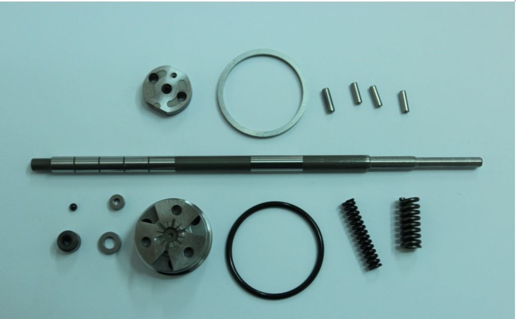

чук писал(а):а форсунки есть смысл ремонтировать, сколько они прослужат и вроде как на DENZO нет запчастей
только недавно видел ремкомплекты для наших форсунок

А где вы видели ремкомплект, можно ссылку

чук писал(а):А где вы видели ремкомплект, можно ссылку
к сожалению не сохранил, искал что-то другое...
запостил в группу ватсап то что вхоходит в комплект. Попробую в журнале поискать

Я сегодня заезжал на Бош сервис, так мастера мне сказали что наши форсунки можно только проверить на работу,а ремонту они не подлежат так как для них нет запчастей, DENZO их просто не делает

чук писал(а):, DENZO их просто не делает
DENZO их точно не делает!

чук писал(а):Я сегодня заезжал на Бош сервис, так мастера мне сказали что наши форсунки можно только проверить на работу,а ремонту они не подлежат так как для них нет запчастей, DENZO их просто не делает
Позвоните https://www.avito.ru/sankt-peterburg/za ... _648756500
Нет такой фирмы DENZO.......
