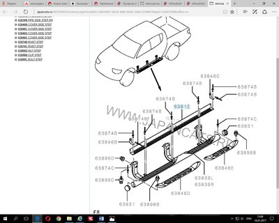

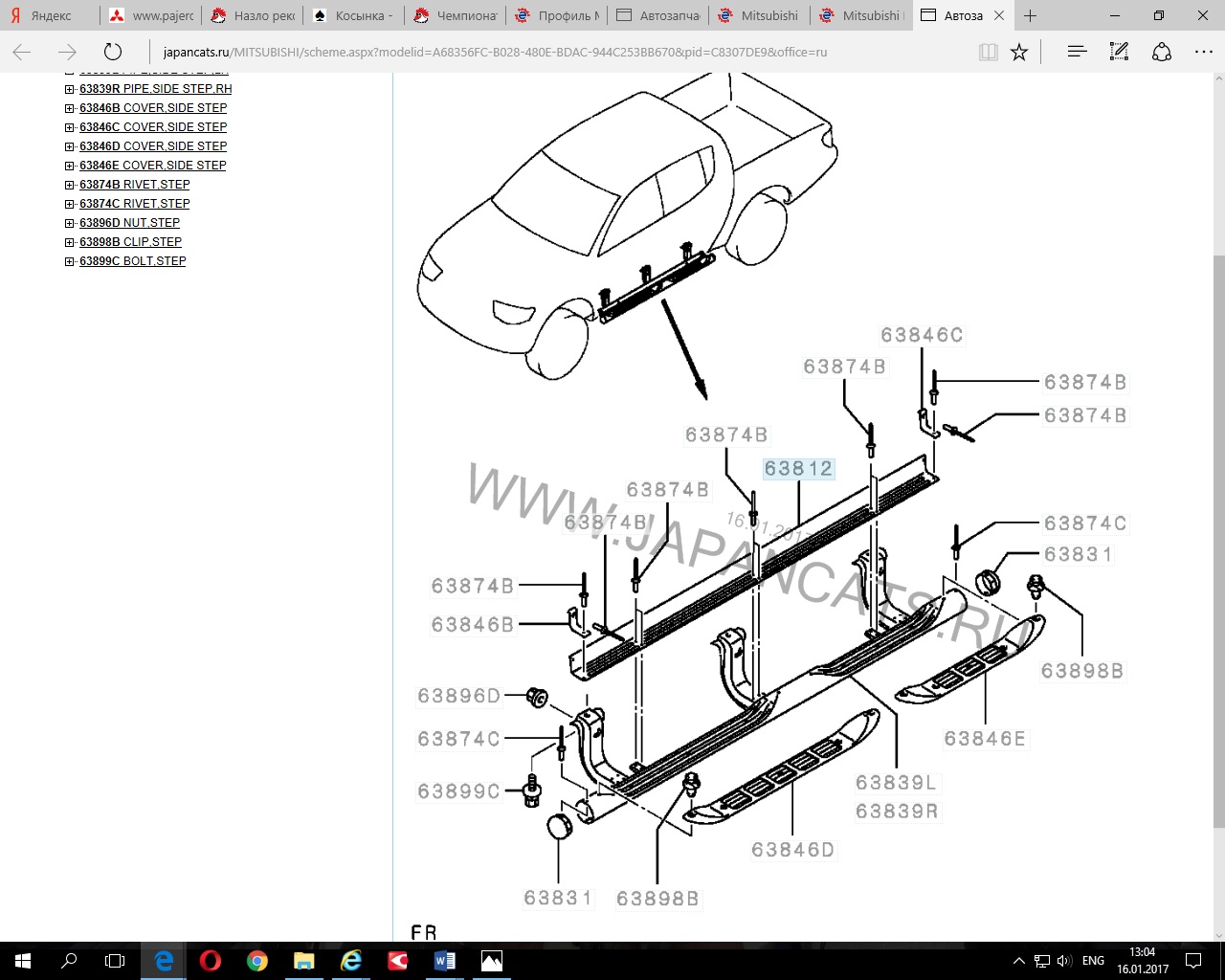

Коллеги!
Посмотрел в каталоге номер боковой трубы 5360A091HA
Ценник, признаюсь не гуманный.
Но система предложила аналоги - цена приемлемая
5360A093 Панель боковой подножки
только вот название смущает, - панель...
Что это за зверь, фотографии нет?
