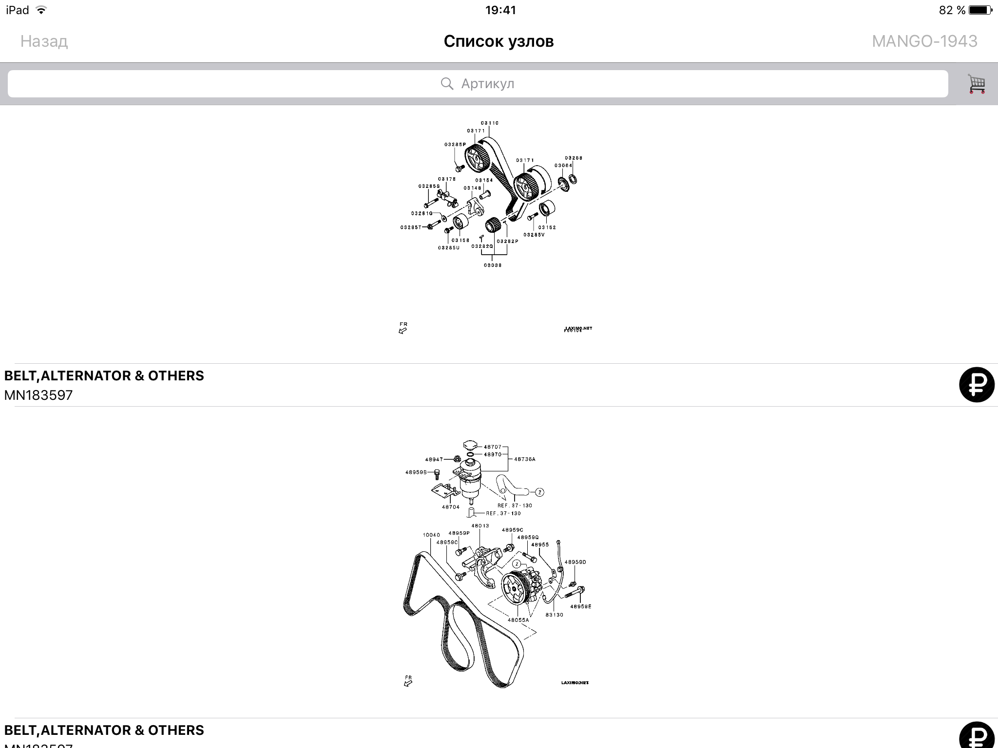

Как можно скинуть ремень ГАЗОРАСПРЕДЕЛИТЕЛЬНОГО механизма и проверить что грохот не пропал???
Вы скидывали ручейковый ремень агрегатов,который генератор и компрессор кондишена с насосом гур крутит..

Сверху ремень ГРМ,снизу-ремень агрегатов.
Без грм движок не заведешь,без второго-запросто:)
