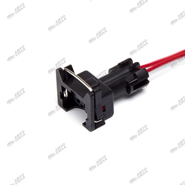

По электрической части все просто: нужно купить ремкомплект колодки форсунки ВАЗ АХ-310 и смотать с оригинальными проводками старого насоса. СОБЛЮДАЙТЕ ПОЛЯРНОСТЬ!
Разъем герметичный, контакты гнить не будут.

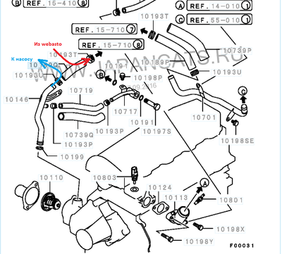

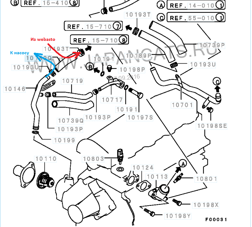

Re: Выключается webasto
Что-то меня терзают смутные сомнения...
А в какую сторону течет в этом месте антифриз? К термостату, как показано стрелочками, или от него?
Всё то что едет в корпус помпы это обратка. Тоесть направление потока в корпус помпы.
Это точно?
Хахаха!
Тогда у меня неправильно была подключена вебаста.
И я ее тоже тогда подключил неправильно!
UPD
Сейчас подключено так(раньше было также): Я правильно понимаю, что сейчас вебаста включена в "противоход" помпе?
Интересно, это было изначально сделано для того, чтобы в первую очередь греть печку?
UPD2
А я еще думаю, какого лешего она включает обогрев салона в 20гр, а в режим половинной мощности переходит в 60, а не в 70?
Конечно, ОЖ же остывает, пока через весь ДВС в обратную сторону доберется до датчика температуры!
Хахаха!
UPD
UPD2
Тоесть не верите.
Дело Ваше.
Но посмотрите направление потока в радиаторе.
Или в том же отопителе.
В том и другом случае горячая жидкость выходит ИЗ головки блока, забрав её тепло.
Дело Ваше.
Почему не верю? Верю.
Вот ведь знал, что предыдущему хозяину машину какие-то ..удаки обслуживали!
Чего сам голову не включил?
Теперь придется переделывать.
