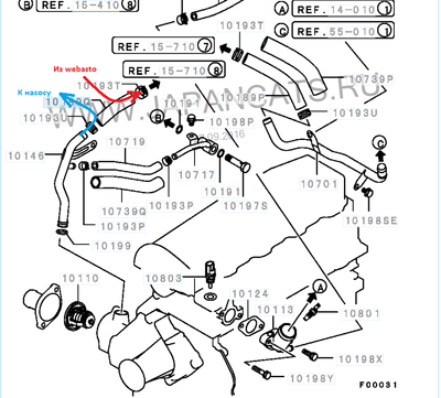

Что-то меня терзают смутные сомнения...
А в какую сторону течет в этом месте антифриз? К термостату, как показано стрелочками, или от него?
Re: Выключается webasto
Добавлено: 26 сен 2016, 22:07
Всё то что едет в корпус помпы это обратка. Тоесть направление потока в корпус помпы. :)

Это точно?
Хахаха!
Тогда у меня неправильно была подключена вебаста.
И я ее тоже тогда подключил неправильно!
UPD
Сейчас подключено так(раньше было также):
Схема
Схема
Я правильно понимаю, что сейчас вебаста включена в "противоход" помпе?
Интересно, это было изначально сделано для того, чтобы в первую очередь греть печку?
UPD2
А я еще думаю, какого лешего она включает обогрев салона в 20гр, а в режим половинной мощности переходит в 60, а не в 70?
Конечно, ОЖ же остывает, пока через весь ДВС в обратную сторону доберется до датчика температуры!

Добавлено: 27 сен 2016, 10:20
Тоесть не верите. :)
Дело Ваше.
Но посмотрите направление потока в радиаторе.
Или в том же отопителе.
В том и другом случае горячая жидкость выходит ИЗ головки блока, забрав её тепло.
Добавлено: 27 сен 2016, 10:42
Nickolas
Почему не верю? Верю.
Вот ведь знал, что предыдущему хозяину машину какие-то ..удаки обслуживали!
Чего сам голову не включил?
Теперь придется переделывать.
