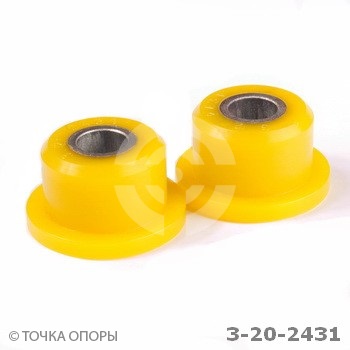

А зачем размер если есть готовый номер для заказа? Точка Опоры 3-20-2431 Полиуретановый сайлентблок передней подвески, (комплект на нижнее крепление) амортизатора mitsubishi l200 ka4t (2005- ); l200 kb4t 4wd (2005- ); l200 sportero kb9t 4wd (2005- ); mitsubishi nativa kh8w 2008- ); .............
Vtulka 100-06-008 Полиуретановый сайлентблок нижнего кремления переднего амортизатора
хош цельные , хош раздельные
- Вложения
- 100-06-008_thm.jpg (6.61 КБ) 6379 просмотров
- 3202431.jpg (18.27 КБ) 6379 просмотров

Спасибо за развернутый ответ)) Начал изучать и нашел еще несколько аналогов: Amiwa02231016 (пишут что Корея, резиновый), X5 Resource 310042 (полиуретан), есть еще Febest MAB 143 (на картинке прямо добротно выглядит) по отзывам вроде не очень.

Febest MAB 143 ни в коем случае, максимум 10тыщ км и в хлам.Lik-uz писал(а):Azan писал(а):А зачем размер если есть готовый номер для заказа? Точка Опоры 3-20-2431 Полиуретановый сайлентблок передней подвески, (комплект на нижнее крепление) амортизатора mitsubishi l200 ka4t (2005- ); l200 kb4t 4wd (2005- ); l200 sportero kb9t 4wd (2005- ); mitsubishi nativa kh8w 2008- ); .............
