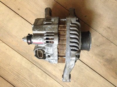

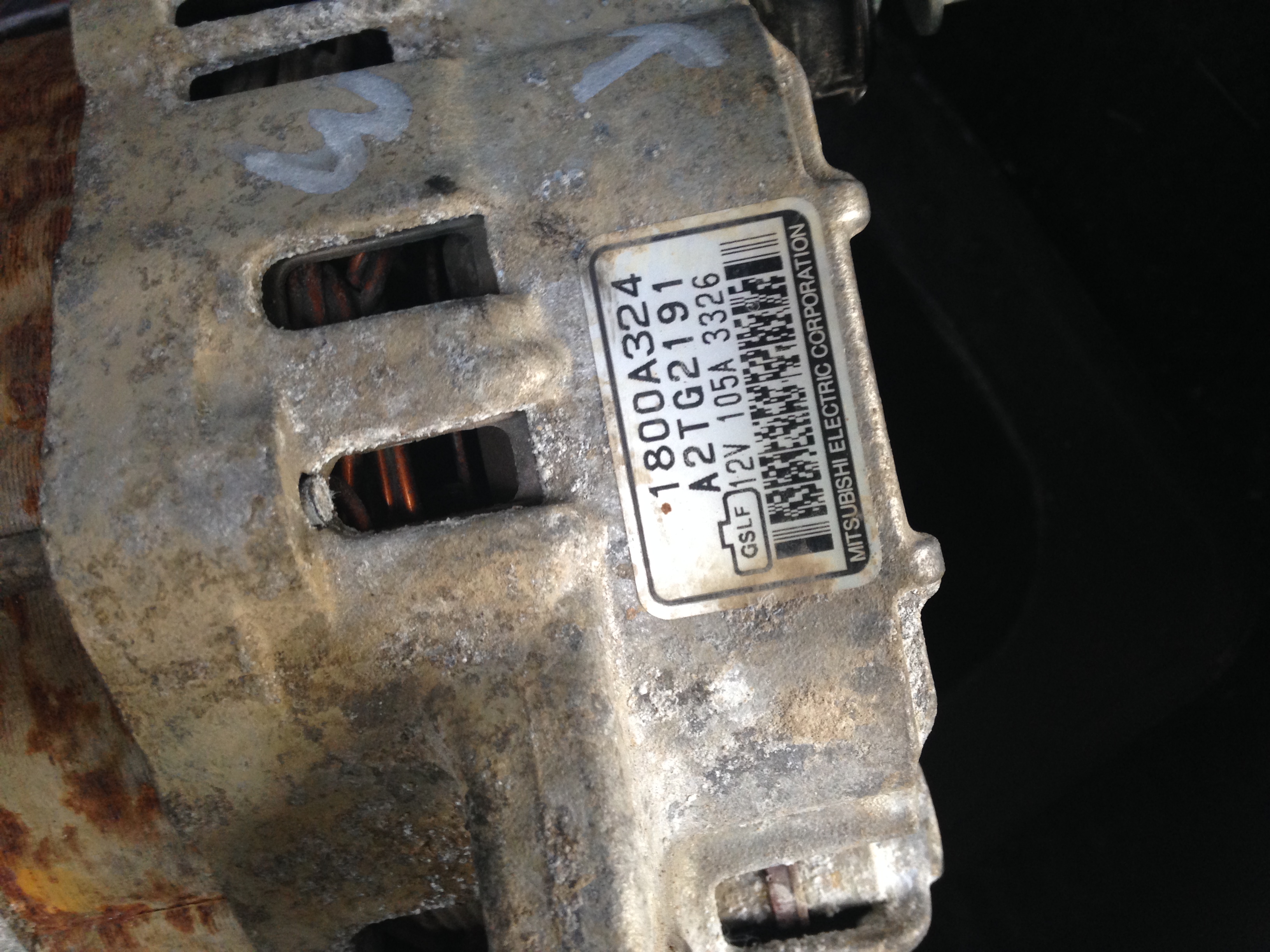

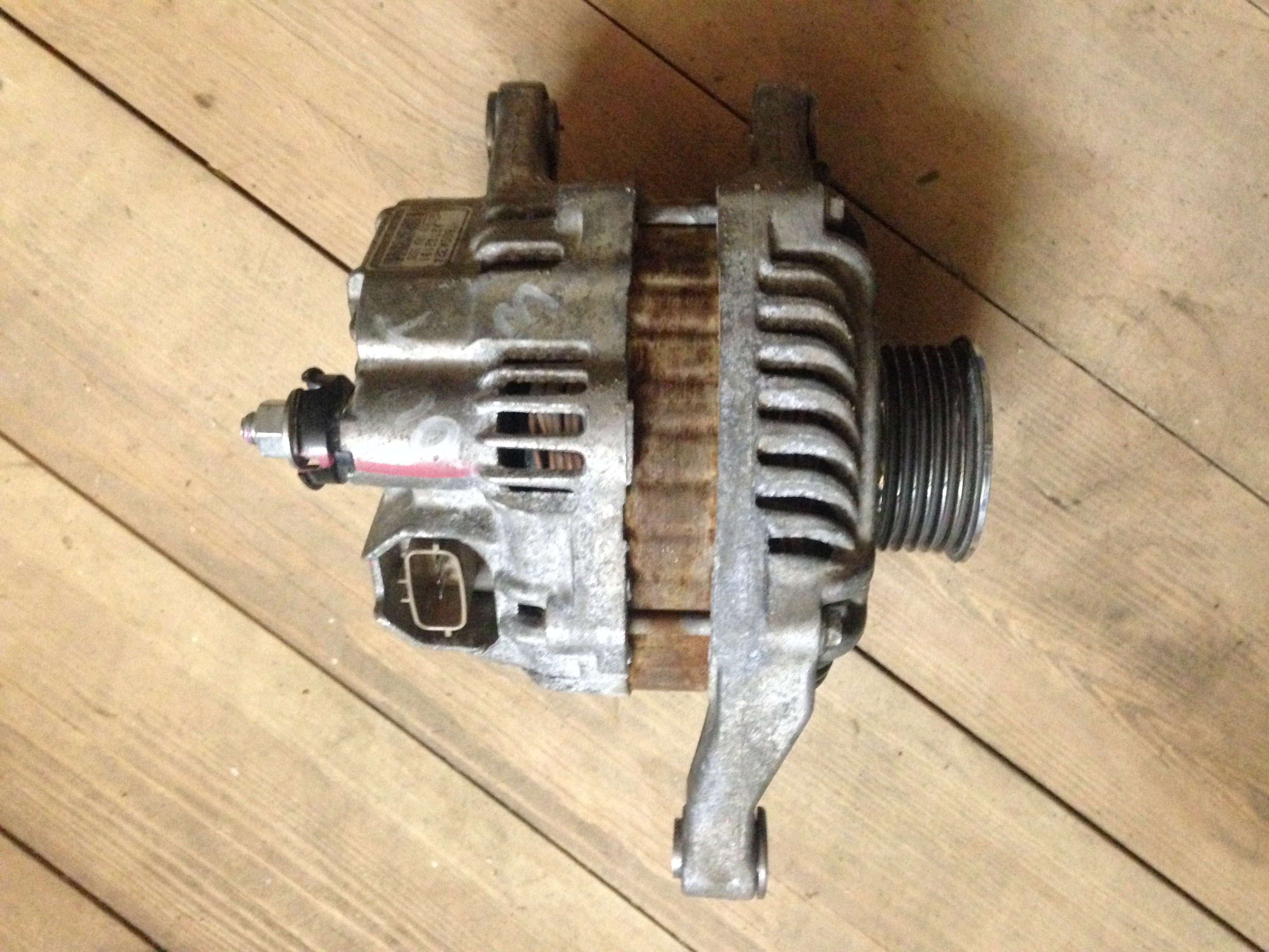

Завтра поеду сравнивать генераторы от аутлэндера 3 и кольта с моим. По фото вроде похожи. И цена б/у хорошая. Потом кину фото для сравнения

Доброго дня! Собрался себе ставить генератор от аутлэндера 3, с небольшим колхозом встанет. на аутлэндере фишка 4-х контактная GSLF на моем генераторе 2-х контактная LR. я так понял что контакты G и F не задействованы, каким контактам старого генератора будут соответствовать контакты S и L? После установки выложу отчет.

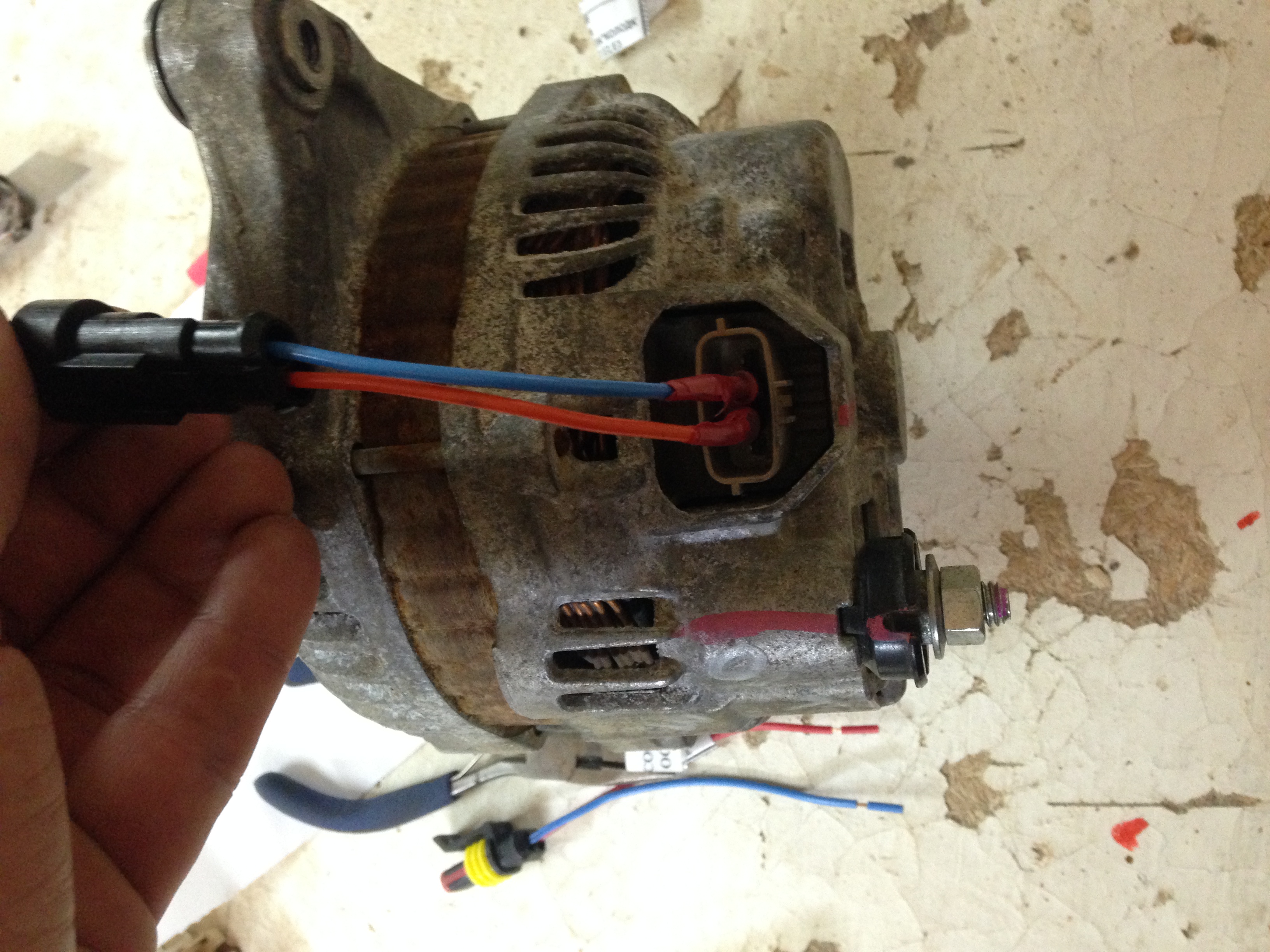

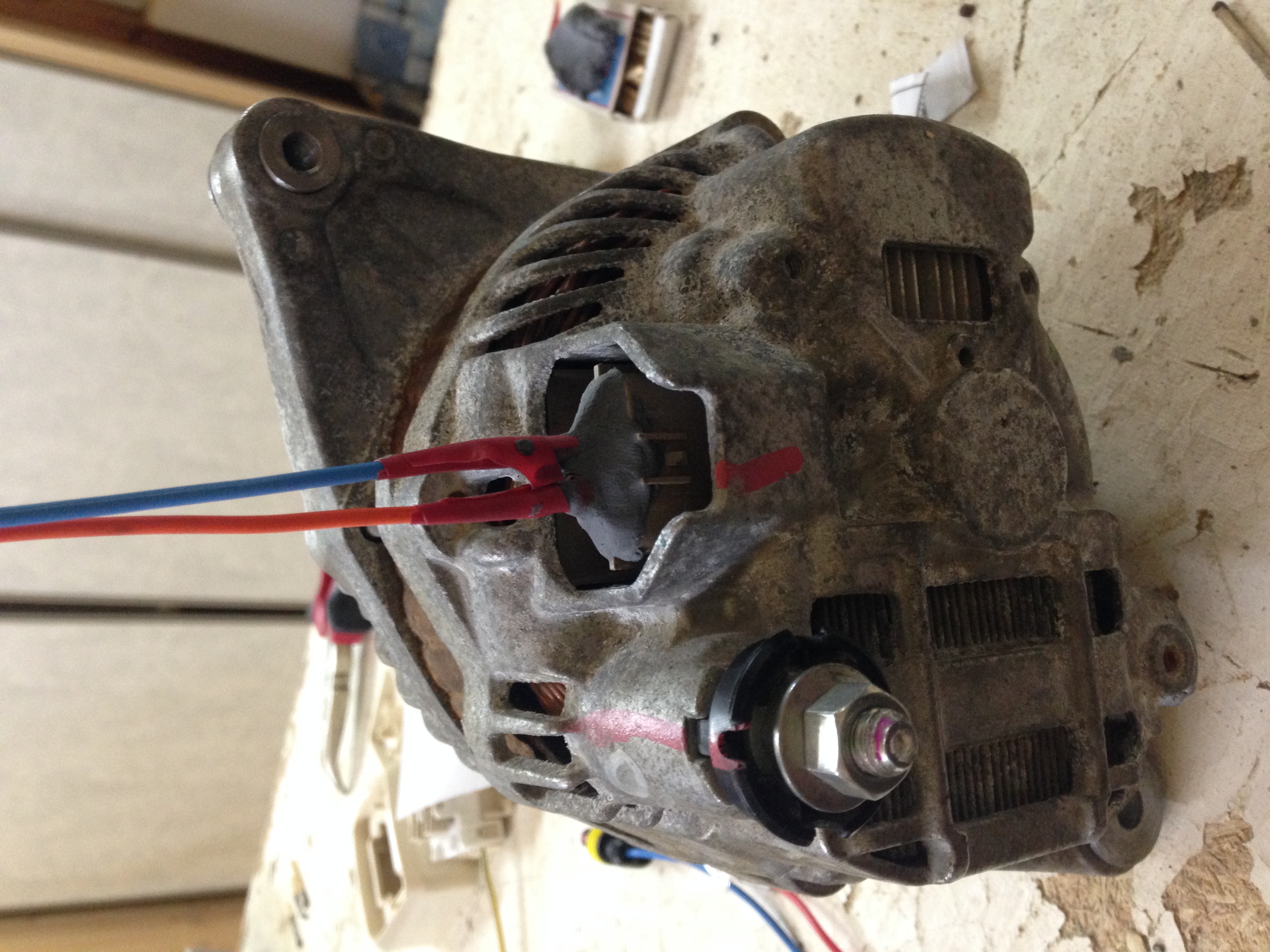

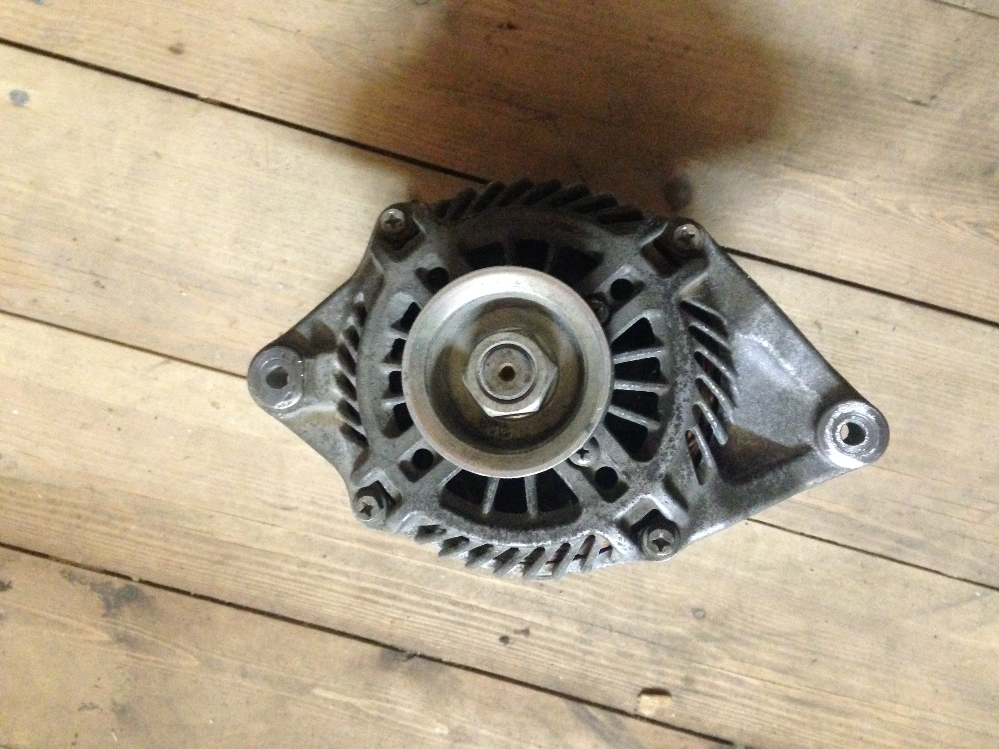

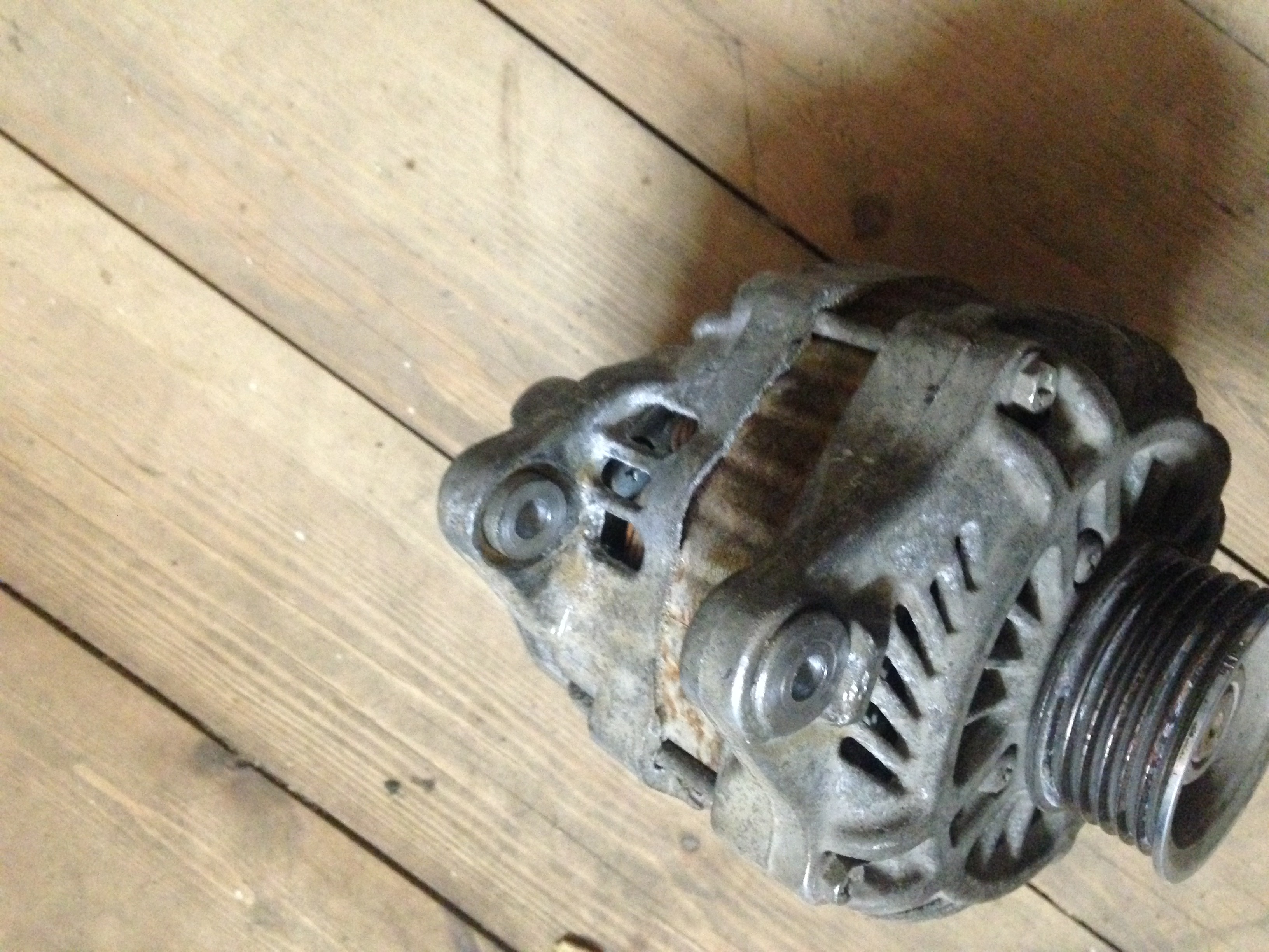

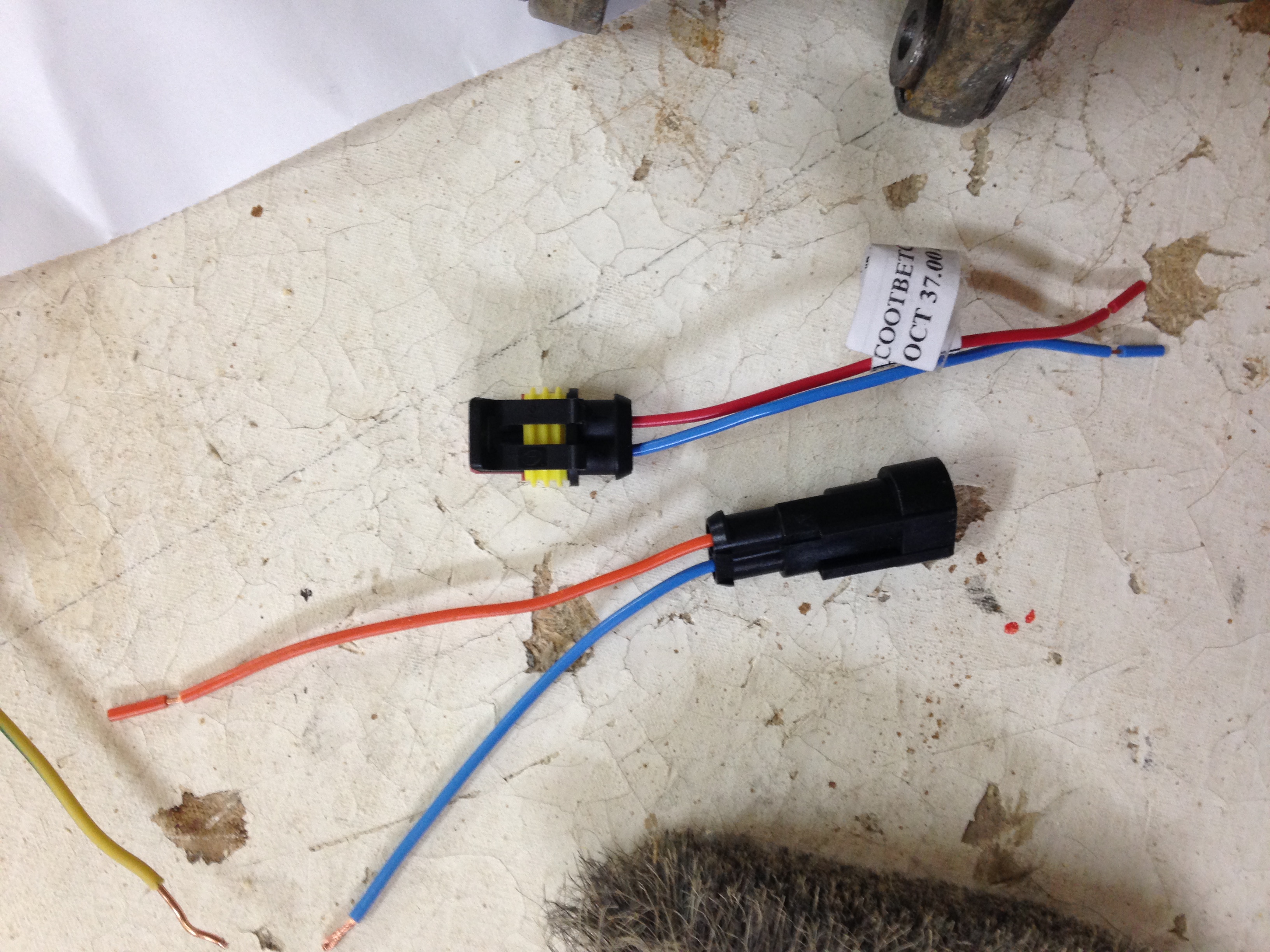

Ткнул пальце в небо и попал )) прикольно. сегодня сдал гену на доработку. из доработок:
1. Болт крепления аут-а толще, перетачиваю под наш диаметр, причем так что бы переднее отверстие было толстым а заднее тонкое, его я загильзую. на фото завтра будет видно.
2. ставлю втулку в верхнее крепление и нарезаю там резьбу, что бы крепить стоковым болтом к регулировочной планке.
3. плану придется немного приподнять или сильнее завалить гену (в этом случае придется подбирать ремень длиннее)
4. придется изготовить переходную фишку с 4 пинов на 2. есть мысль вставить в новую гену два клемника с кусочками провода и залить эпоксидкой или холодной сваркой весь разъем. срезать родную фишку и сростить кусочки проводов гены и остатки родной проводки через влагозащищенный разъем с чего нибудь вазовского.
Пока мысли такие, если у кого есть еще какие нить мысли с радостью выслушаю.

Насчёт болта,там вообще недоработка производителя даже в стоковом варианте. Уши 8мм кронштейн 8мм,а болт с катаной резьбой 8мм на теле болта 7.2 мм
У меня на первой гене был откручен. уши у гены и отверстие в кронштейне разбило. Сделал самоточный,затянул,но было поздно его перекосило и ремень начал постоянно свистеть

На любой разборке купить фишку и припаять к ней 2 проводаzzlodey писал(а):Ткнул пальце в небо и попал )) прикольно. сегодня сдал гену на доработку. из доработок:

По итогам лежания под машиной в солнечный субботний день могу сказать следующее, размер сложностей и кол-во нюансов в установке не родного генератора отбил у меня желание советовать кому то такую переделку. И так по порядку.
1. Втулки должен ставить человек не пофигист. У меня соосности не было, пришлось заморочится.
2. Отверстие в блоке через которое проходит болт дико разбито. люфт нереальный. Установку гены лучше проводить на снятом движке и отверстие привести в норму.
3. Для установки нужно подложить пару шайб и накинуть гайку заднюю не удобно совсем (мешает трубка охлаждения)
4. Верхняя регулировочная пластина требует доработки - повернуть ее по часовой стрелке не получается, упирается в отливку блока, надо срезать ребро жесткости. и еще надо удлинить прорезь. А поворачивать надо потому что вернее крепление генератора аут-а выше и из-за его размера про повороте упирается в блок двигателя.
5. Ремень нужен длиннее. в соответствующей теме об этом написано.
6. Надо найти разъем подключения и разъемное соединение что бы подключится к родной проводке.
Пластина в переделке, как будет готова доустановлю и выложу отчет если будет интересно.

Генератор установлен, подключен, испытан и работает. На севший аккум дает 14,8 вольт. Ремень родной 3рк695. Немного сложно было на шкиф накинуть но в остальном все хорошо. Для установки понадобилось удлинить прорезь в регулировочной планке. Ну и порезать родную фишку на генератор. Подключил наш L k L нового генератора ну и наш R ко второму штекеру. Единственное ремень чуть на перекос но это исправится перекидыванием на один ручеёк на шкифе генератора
zzlodey
- Сообщения: 75
- Зарегистрирован: 04 янв 2016, 09:40
- Двигатель:: 4A30
- Мой автомобиль(и):: Pajero mini H51A
- Откуда: Сыктывкар
- Поблагодарили: 3 раза
Re: Пропала зарядка аккумулятора
Так что всем спасибо. Заряда не было из за стертого коллектора генератора. Он был стерт до такой степени что щетки перестали до него доставать
