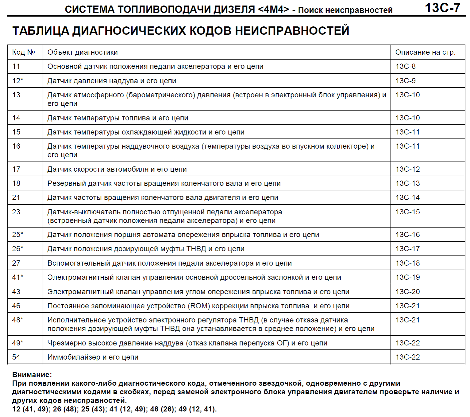

Snooper, диагностические коды идентичны для 4м4 и 4д56?
Сообщения: 57477
Поблагодарили: 4803 раза
Re: загорается check при резком ускорении
Да одинаковы.
