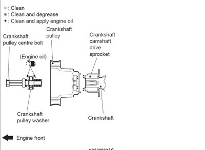

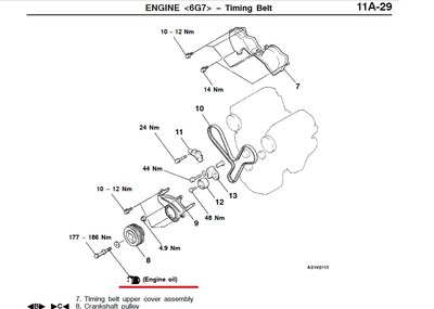

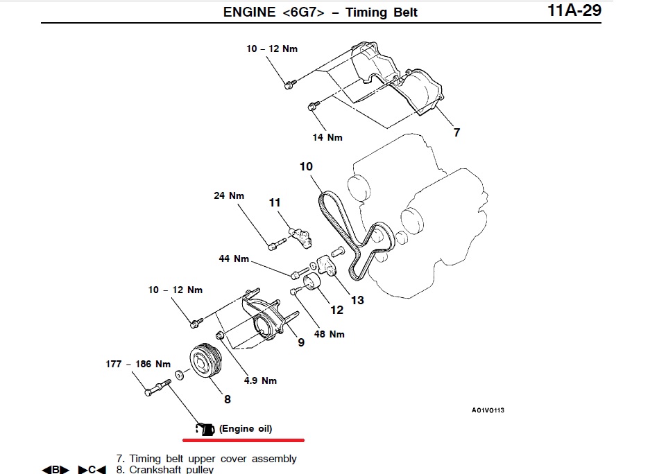

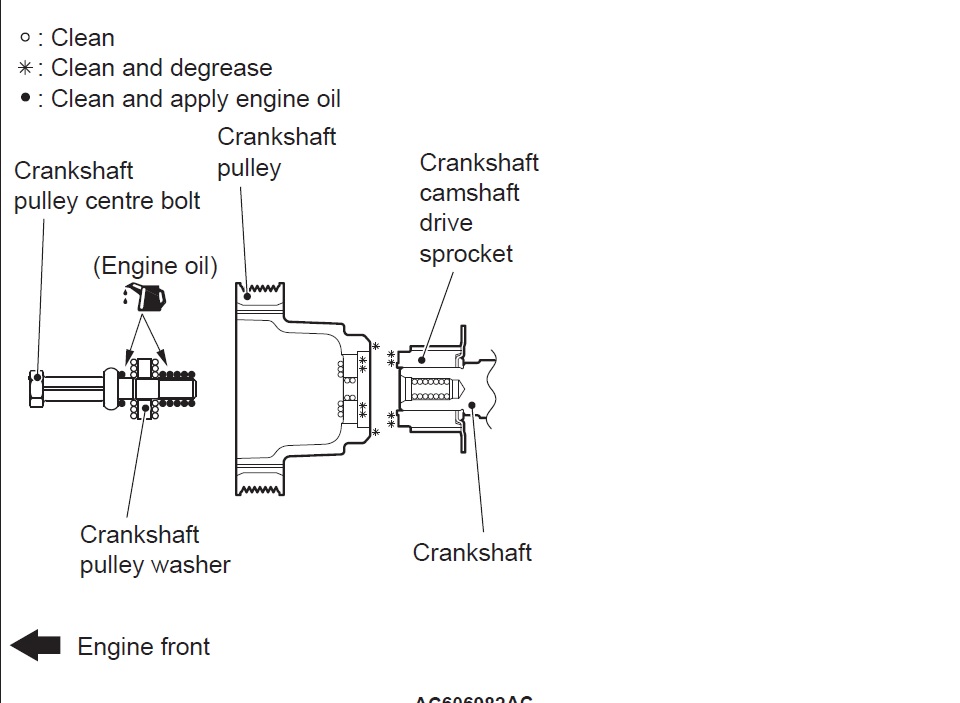

Ну сомнений собственно и не было изначально.
Отдать должное 3.14здеть мастер походу умеет.
Вот Вам картинки можете распечатать и посмотреть как тот мастер отреагирует.......
Надеюсь переводить не нужно.
Особенно здесь наглядно что и как нужно делать
Ну а изменения....... Наверное легче работать стало.... Пусть мастер посмотрит, ну и своё мнение скажет. :)
