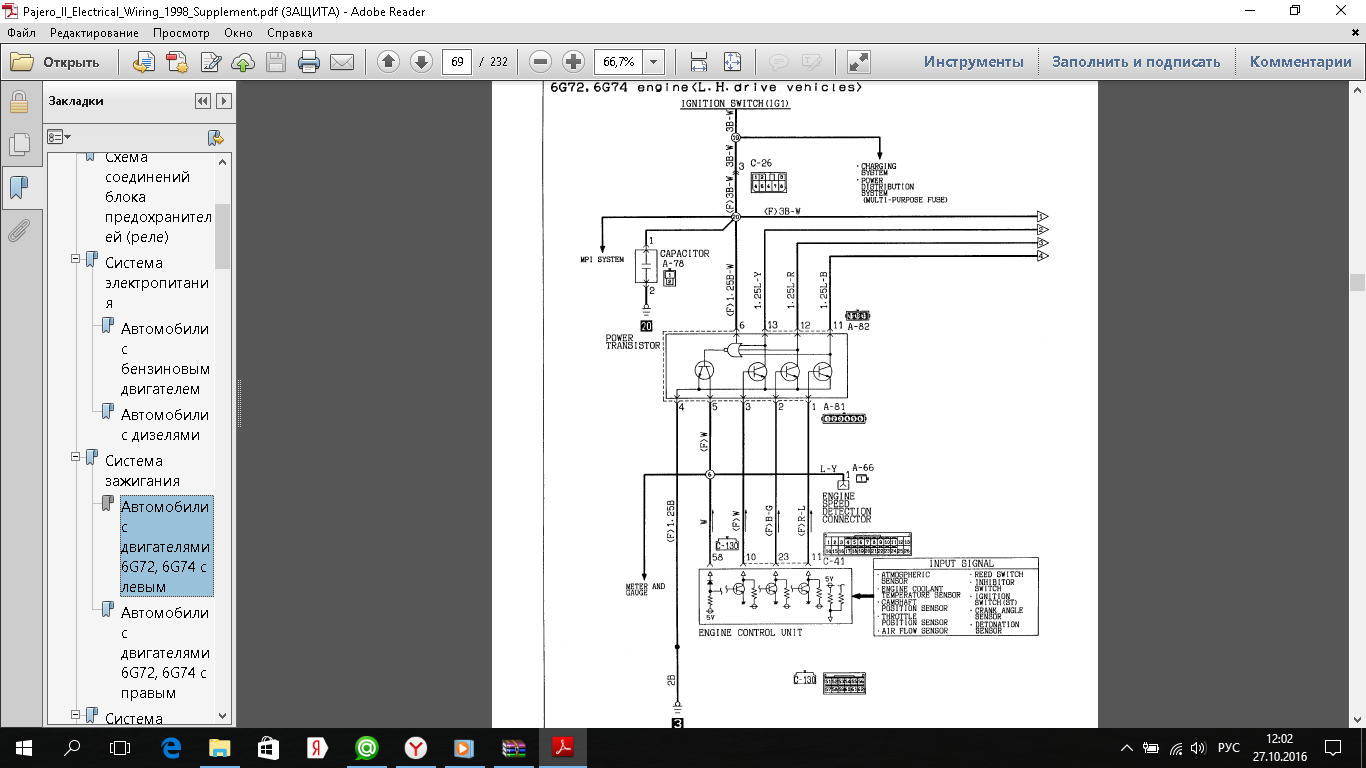

Soltan
Сообщения: 13
Зарегистрирован: 26 окт 2016, 20:39
Двигатель:: 6g74
Откуда: Baku
Re: GDi 3,5 двигатель заводится и глохнет
Сообщение Soltan »
Сообщение Vitaliyd »
Сравнивай цвета, может можно взять схемы машин постарше.
И вообще мы не в той ветке пишем.
Сообщение Lukich111 »
Это для 3хкатушечного варианта.
Лукич, а все трех литровые с выносными катушками?
Строение схемы одинаковое, только что сравнил.

Сообщение Soltan »
bil obriv ot EBU k tranzistoru . vsyo rabotayet . SPASİBO ..........
