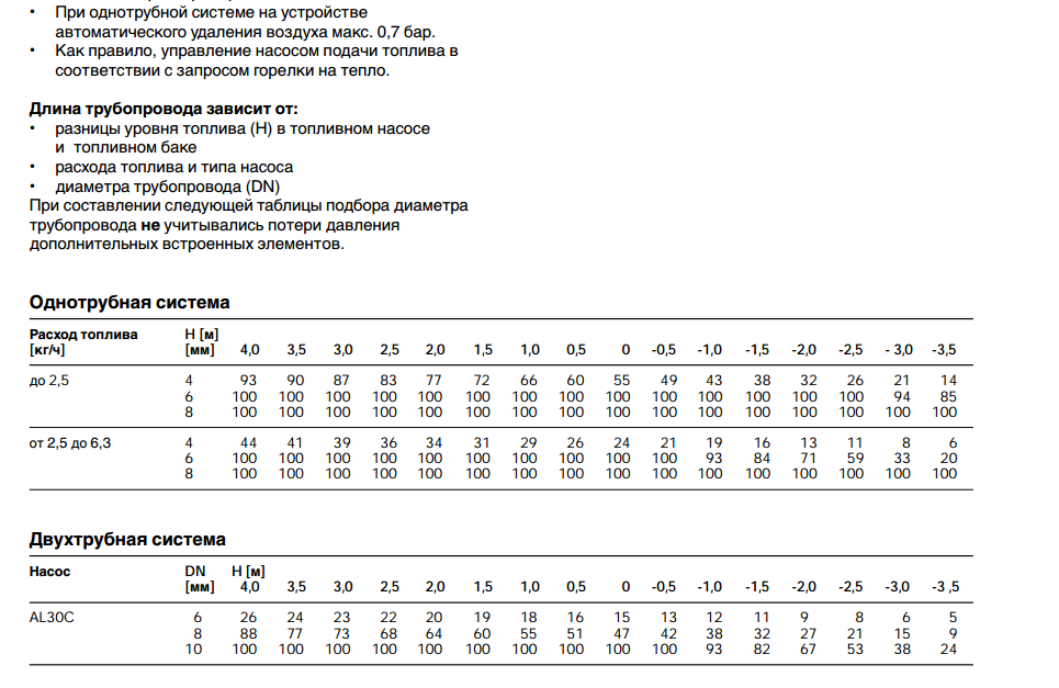

1. Если поставить тройник для питания вебасты на подачу топлива перед фильтром, то получим несколько дополнительных соединений на питающей магистрали. Если есть неплотность, то топливо сливается в бак, имеем трудности с запуском. Если поставить тройник на обратке, то даже имея неплотность - имеем проблемы только с вебастой. Кроме того, после запуска двигателя (если все хорошо) имеем заполненную трубку обратки.antonn писал(а):
Концепция зимнего использования дизеля вообще зачетная+45 думаю это то что доктор прописал.
Надо подумать и кое-что взять себе на вооружение![]()
И несколько вопросов по этому
1.О каком возможном подсосе воздуха идет речь? Это я про питание котла от обратки, а не на прямую.
2. Как котел работает когда топливо в баке нарисоваться минимуме?
А по поводу рассуждений где очень много букв)), в целом мысль верная. Но есть практически моментов :
1. Вы делали какие-нибудь замеры, что бы определить что 6 мм на 80 п.м на теплом топливе достаточно, а на холодном мало. И 9 мм это взято специально с запасом. Если нет, то формулы тетеоретических вычислений в студию.В противном случае надо дописывать ИМХО или как там...
2. Причем здесь котел Вебаста и Дызэль????
Обсалютно разные принципы работы, и разные питающие насосы. В первом(Вебаста) случае винтовой, который не может в принципе прокачивать воздух,во втором случае ТНВД поршневой, который прокачивает воздух на ура,но относительно не долго... Из-за разряжения происходит кавитация воздуха, который в свою очередь выкрашивает рабочию поверхность плунжерной пары, которая в последствии клинет. Как то примерно так. Фотки плунжер а скинуть?
2. Проблем с котлом пока не обнаружено.
1.По поводу топливных магистралей. Для дизельных горелок пишут инструкции, типа такой: 2.Речь шла не о насосах а о топливопроводах. Чем ниже температура топлива, тем выше вязкость. При высоких температурах топливо закипает. И поднять его на стандартную (для топлива) высоту 4,6 м уже не получится. Поэтому вебасто предлагает использовать свой насос - как толкающий, а не всасывающий.
