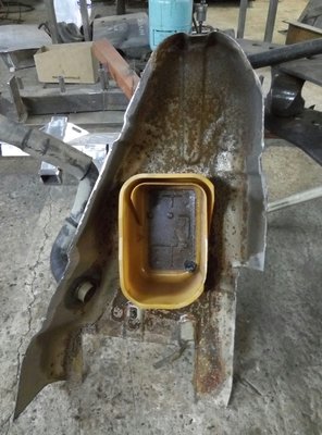

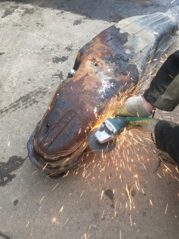

Володя писал(а):Дальше ещё грустнее.
интересно, а бак "выпаривали"?
или это сразу после снятия? скорее всего да, иначе зачем такое фото...

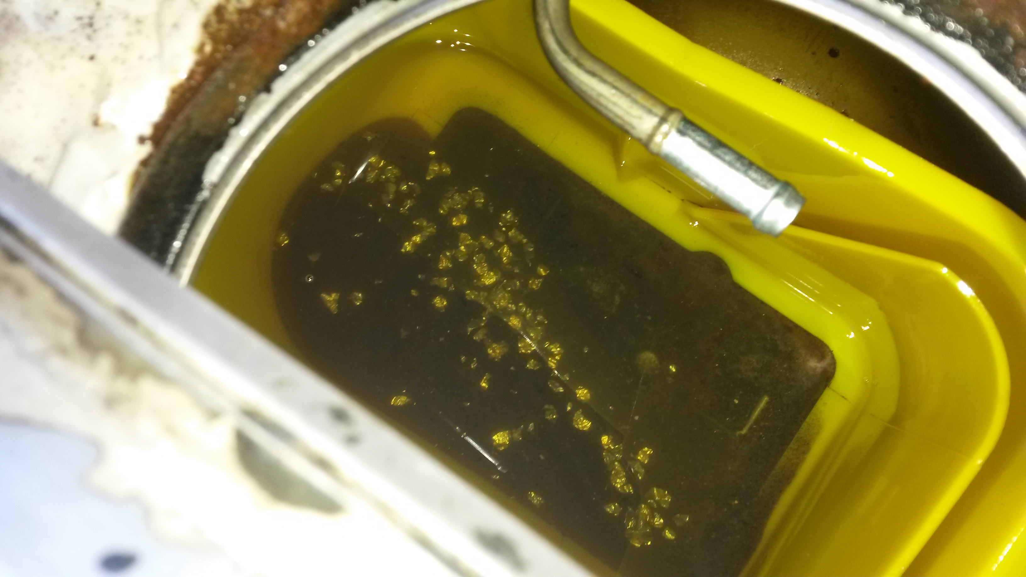

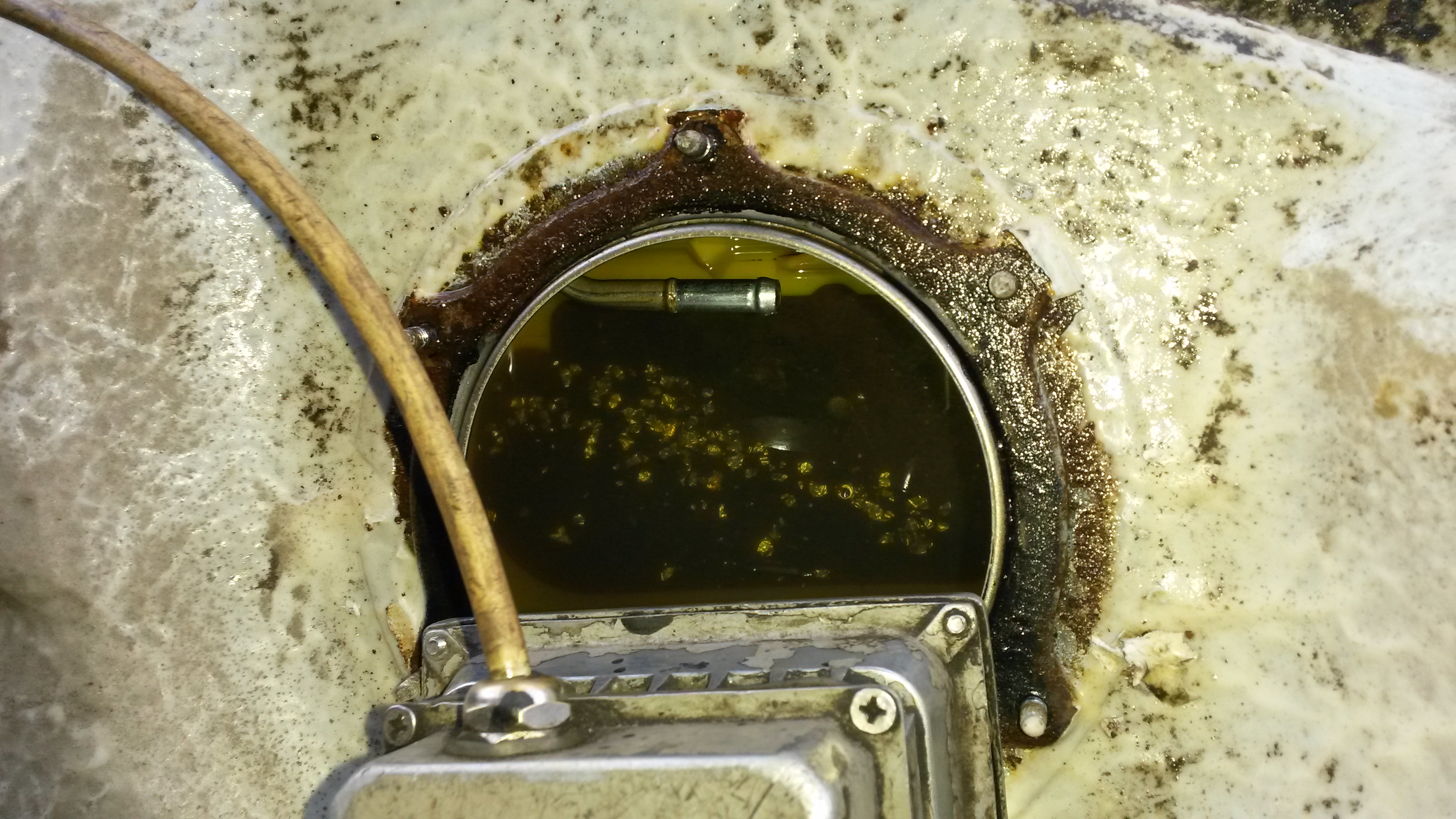

Бак с наружи был обработан полимером а вот внутри выглядел так. Итог умерла форсунка на 3 цилиндре (правда на дизеле).

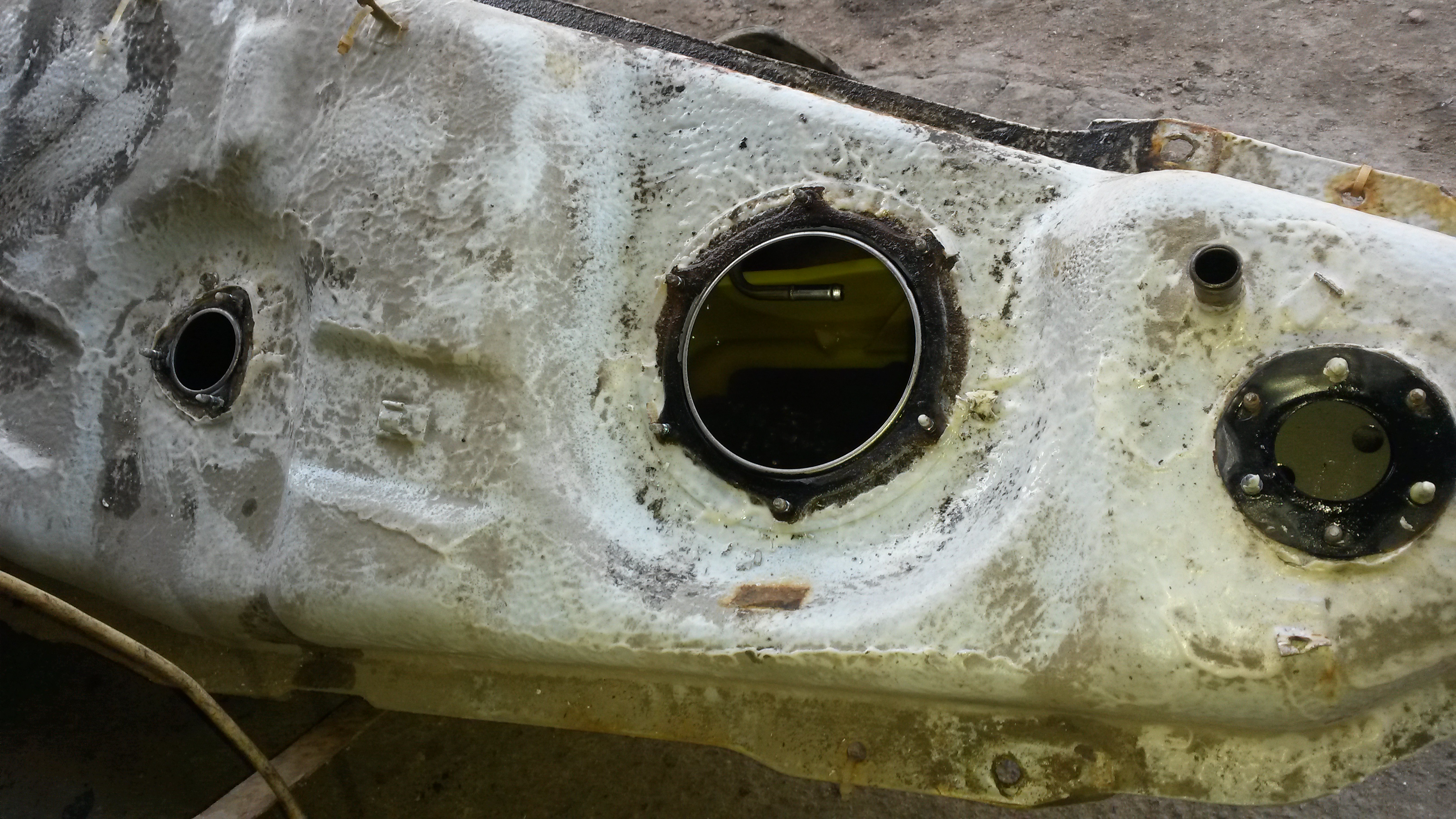

По поводу ржавчины, согласен ржаветь он будет, но обрабатывать его методом цинкования нет смысла.
На фото внутренности заводского бака, он весь ржавый
ПыСы: стоимость зависит от кол-ва вырезанного от 10-15 тысч рублей + снть\поставить 4 000 руб
