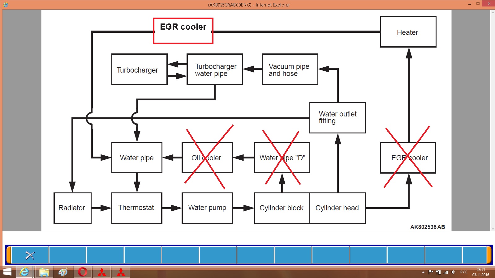

Вот подправил схему движения ОЖ в вашем моторе, изначально была от моего.
Отличия минимальны.
Ну а в кино будет именно направление наглядно что и куда течет.
Но даже из схемы видно что обратка идет в помпу а не из неё.
Выход только из головки или блока на ЛЮБОМ моторе.
И глубоко пофиг теория охлаждения турбины.
Её конечно нужно охлаждать, не не морозить.
Так что смотрите пока схему.

Малый круг:
Двигатель => печка (турбина параллельно) => помпа.
Если заглушить:
Потечет через турбину, с увеличением температуры двигателя. Так как уменьшится расчетная циркуляция.
Второй насос на печку ставят для улучшения циркуляции на ХХ, для более эффективной работы отопителя.
В данной ситуации я бы как минимум начал искать почему на ХХ 96 градусов, Это очень много если не сказать до..я.
Основная причина уверен в том что не удалить воздушную пробку из за того что вебасто стоит в противоток, а чтоб прокачать систему с вебасто, просто завести двигатель недостаточно, нужно ещё и включить вебасто чтоб она своим насосом помогла в прокачке.
Если этого не сделать температура будет скакать.
У меня так было когда дилер менял двигатель, а запустить вебасто побоялся видно, или не подумал/не знал.
Кстати температура мотора неизменна при включенной или нет вебасто, ну может в приделах погрешности.
Только с отопителя идёт более горячий воздух, за счет того что она врезана перед отопителем.

Nickolas писал(а):ну тут как раз логично. Чем больше изнутри засран радиатор печки, тем сложнее продавить через нее ОЖ. Установка допнасоса увеличивает градиент давления между входом и выходом печки и ОЖ через нее течет веселее.
Доп насосы на MB; Audi; BMW устанавливаются с завода, и радиатор печки засранным быть не может по определению.
Насосы стоят для более эффективной работы отопителя, а так же для работы отопителя в режиме: Отопление при выключенном двигателе. У МВ режим Rest
Nickolas
Сообщения: 1591
Зарегистрирован: 18 окт 2014, 21:23
Благодарил (а): 22 раза
Поблагодарили: 121 раз
Re: Что-то странное с температурой двигателя
Сообщение Nickolas »
Да, я забыл спросить - каким именно образом планируется проверять направления потока жидкости в этом патрубке?
MPS 2.5D EFI MT 2008
Сообщения: 57475
Поблагодарили: 4803 раза
Nickolas писал(а):Да, я забыл спросить - каким именно образом планируется проверять направления потока жидкости в этом патрубке?
Так я уже говорил как проверить.
Посмотри в другой теме.
