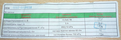

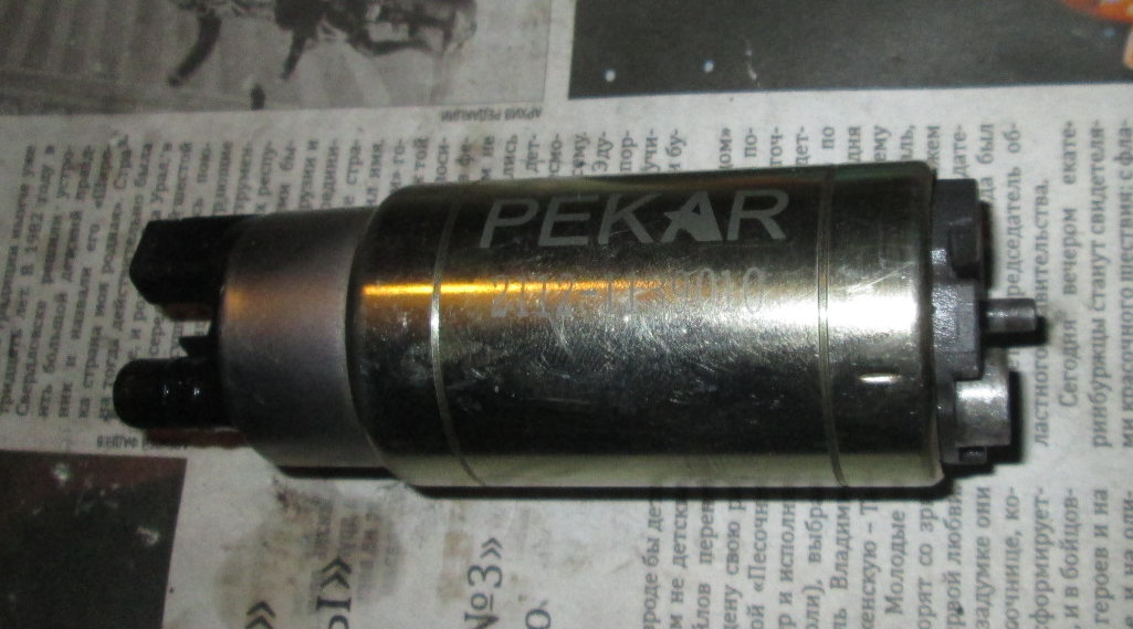

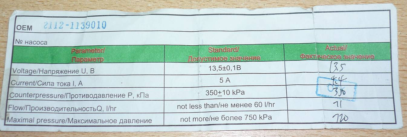

Отрыл его вчера... Этот насос минимум 1 год валялся сухим.МШУ писал(а):Хеее,дык жжужать он может,но не факт,что 1.5 хотябы на рампу давитьdvm99 писал(а):...
Надо попробовать его запустить....

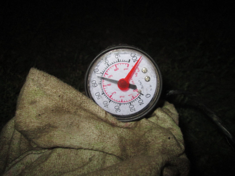

Сначала насухую его так и ткнул на АКБ, он брыкнулся.
Потом я ему манометр нацепил и в банку с солярой сунул.
5 очков он выдавил! И это при том, что АКБ старая подсевшвя была.
А ещё у меня от него паспорт сохранился, так что возможно при 13,5В он и 6 даванёт!

Re: Почему дохнет бензонасос.
Ну да, упало до 4,6. На соляре ровно на 5 стрелка была (красная шкала). Гуще она, твоя правда.МШУ писал(а):Для чистоты эксперимента всеж,кмк,нужно бенз качать
Брошу насос в ЗИП, для поддержания штанов пойдёт.
ЗЫ
На мой шинный манометр прошу не ругацца, он проверен
