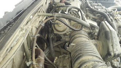

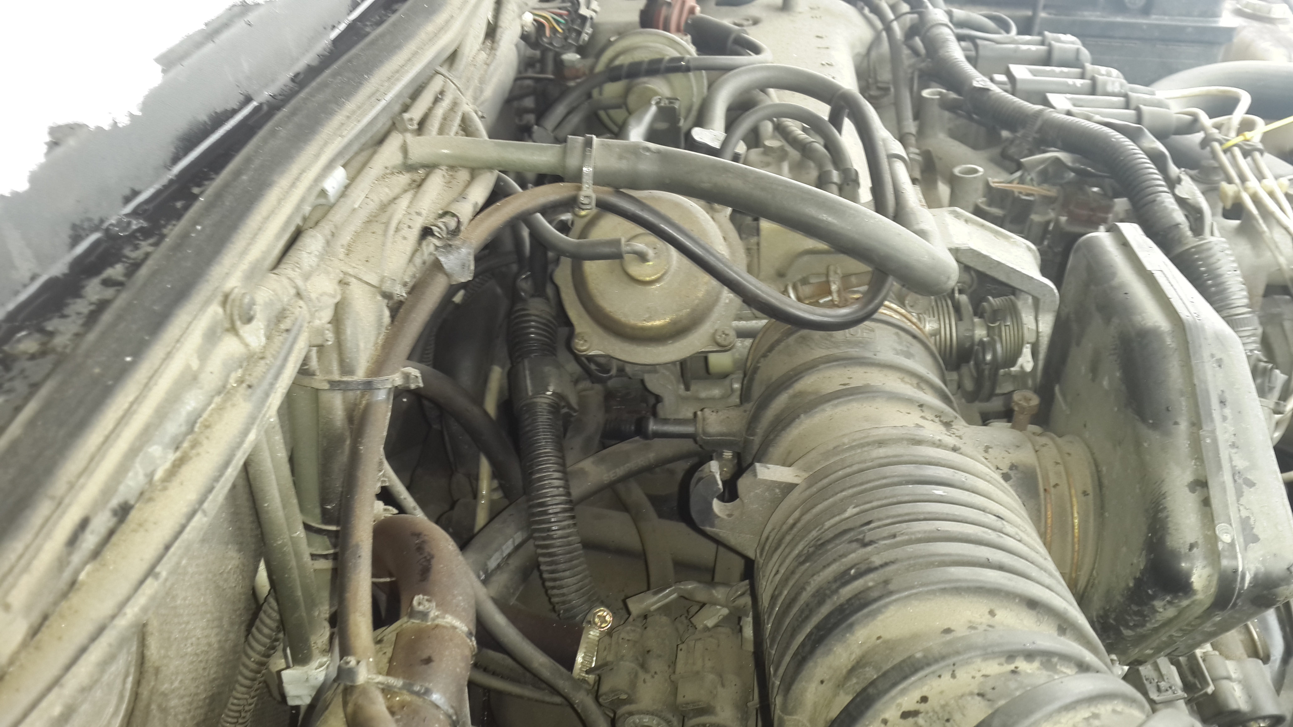

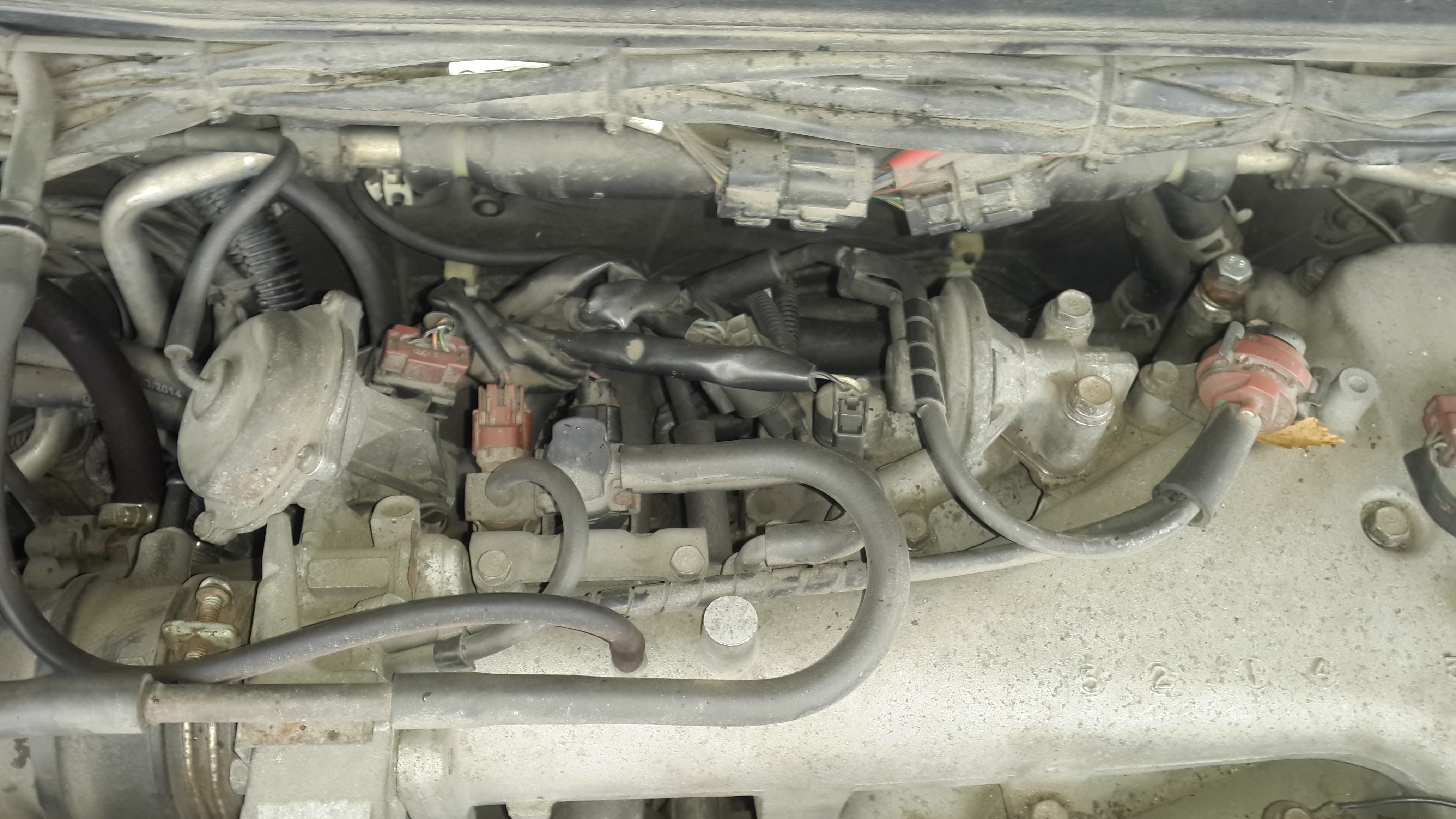

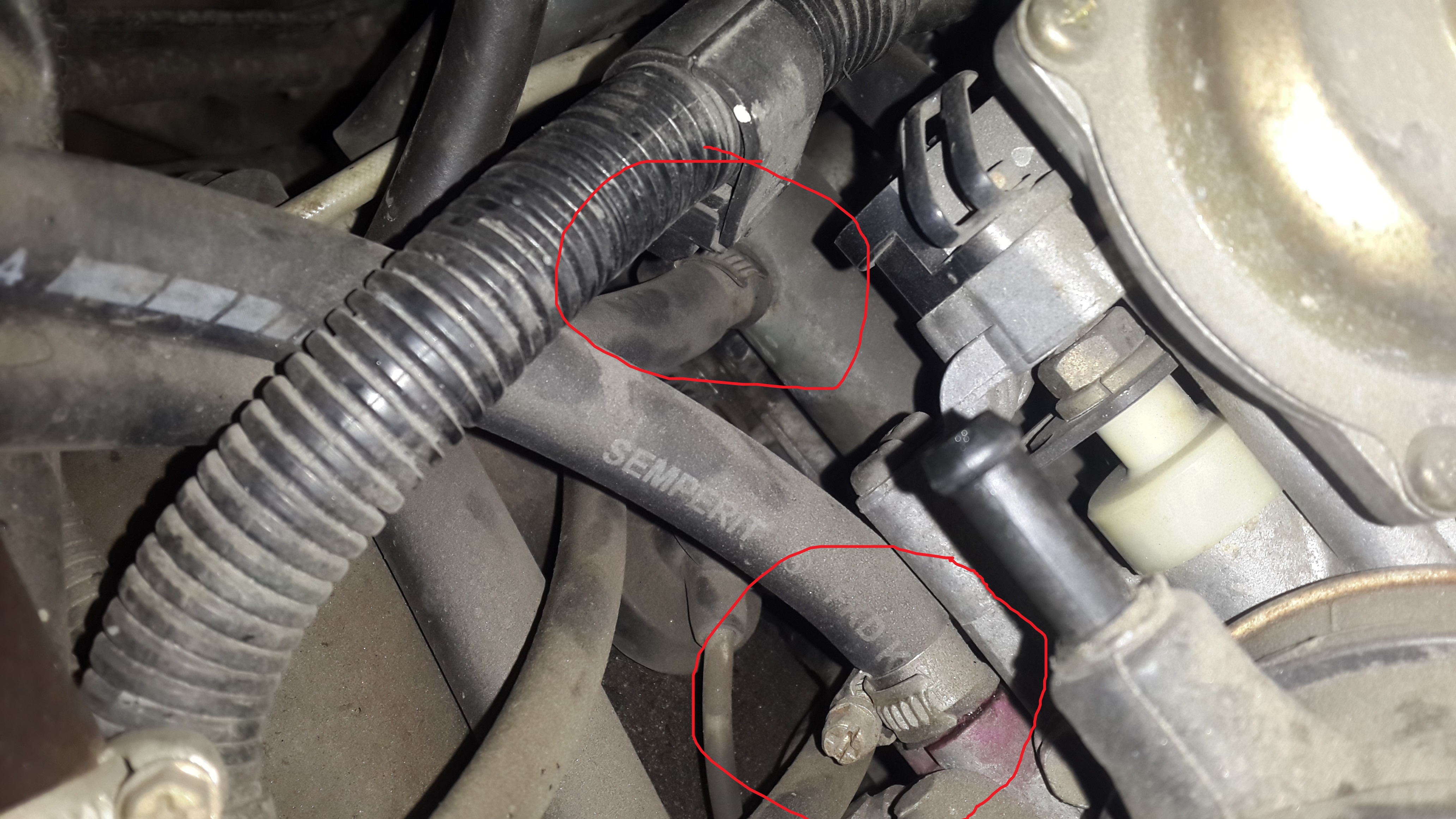

серега 1974 писал(а):Всем привет. В связи с установкой ГБО озадачился с подогревом редуктора. Сначала хотел запитать от задней печки, последовательно( редуктор перед речкой), но все же решил потом запаралелить редуктор. Не могу разобраться с подачей и обратной ОЖ. Схем не нашел. Прошу помощи. Спасибо.
Если надо могу по своей рассказать и сфотать .
Выделил шланги от редуктора.
Сообщения: 57502
Поблагодарили: 4804 раза
Re: Подогрев редуктора
Ну вот последовательно дросселю. :)
А шланг с вентиляции для фотосессии снял или .....?

SNOOPER писал(а):Ну вот последовательно дросселю. :)
Снял для фото.
