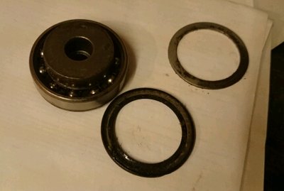

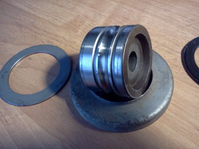

В общем, вот что у обводного ролика внутри.
Прессом (или в тисках) выпрессовываешь сердцевину из самого ролика, отверткой снимаешь стальное защитное кольцо - и перед тобой подшипник. Поддеваешь ножиком пластиковый пыльник и мажешь.
Снимать сам подшипник дальше не пробовал, но судя по всему его тоже можно сменить. вроде он сидит как-то на этой толстой "втулке".
Самое главное - смазать без проблем! Чертеж выше не совсем верный. Должен подшипник быть отдельно от внутренней части. При случае попробую разобрать дальше... Хотя для простой профилактики это не требуется.

"А внутре у ней неонка!" (с) АБС
С пятницей всех!
hc2hunter
Я так же думал что простой подшипник сидит на толстой втулке, а с другой стороны прижат замковой втулкой.
При попытке выпрессовать, наружная обойма подшипника с громким треском "взорвалась", шарики разлетелись по всей агрегатке и у меня осталось вот это
С пятницей всех!
hc2hunter

Николаич! Все живы?SNK979 писал(а):"А внутре у ней неонка!" (с) АБС
А что, сепаратор нельзя вынуть? Он пластиковый или какой? По фотке не очень понятно...hc2hunter писал(а):эх...
ну понял
Значит используем частичную разборку исключительно для смазки.

Re: Ролики 6g72
Дима, кроме наружной обоймы никто не пострадал.
Сепаратор пластиковый. Кстати, тоже лопнул.
