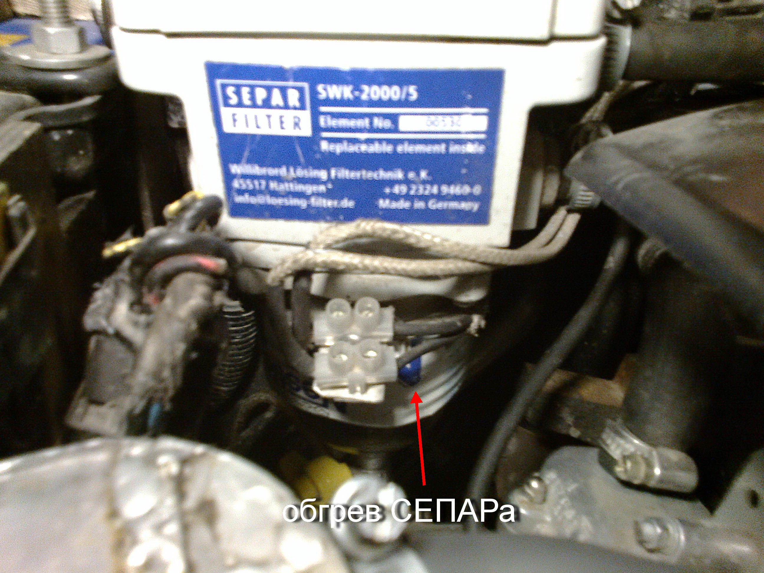

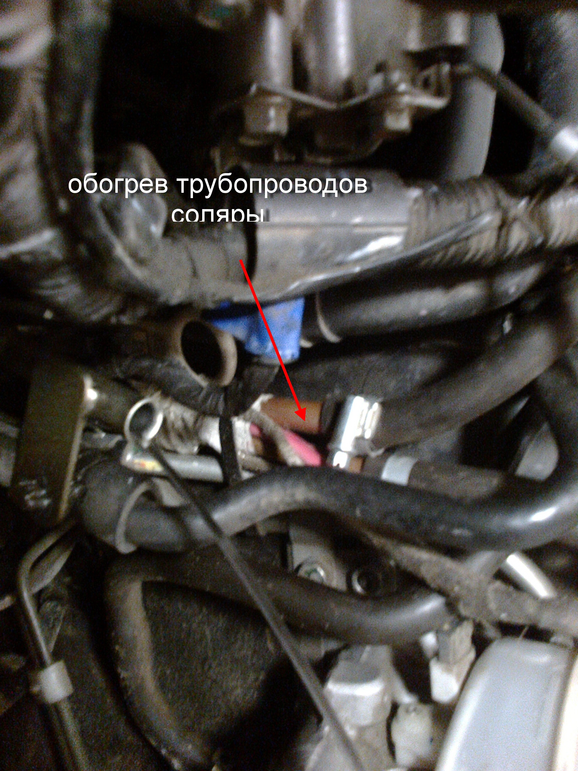

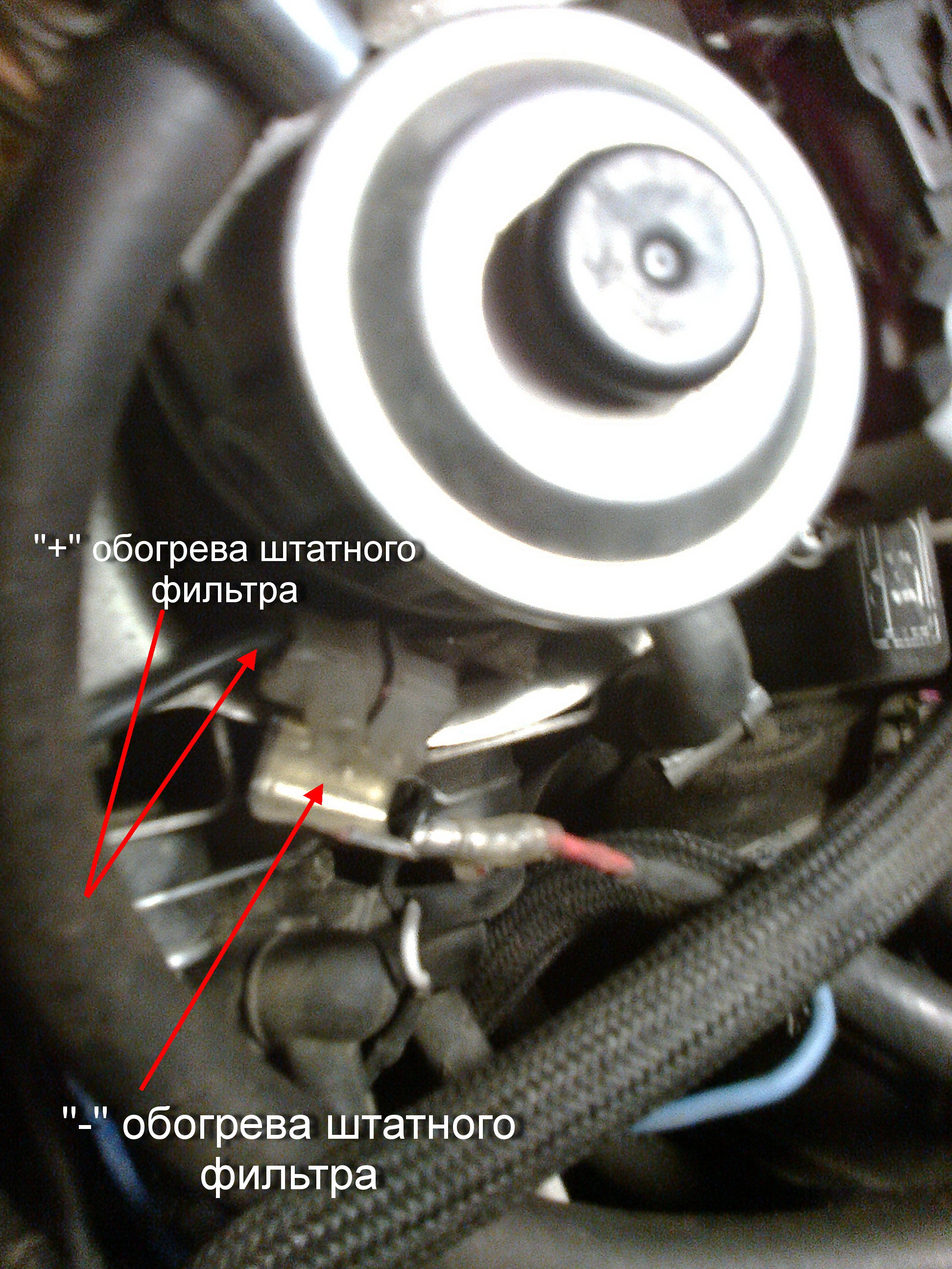

RUS72 Уж коли попадаешь в межсезонье с солярой, рекомендую подогревы.Я делал все сам из подручных материалов.Наш регион не прощает не досмотров и халатностей.
Все подогреватели сделаны на сопротивление 5 ом.из нихрома от нагревателей противо обледелительной системы плоских крыш зданий. Нихром в этих нагревателях находится в термостойкой изоляции. Да много и других способов обогрева (на пример изделия фирмы Номакон)

Там фильтр и так с подогревом вродедед61 писал(а):RUS72 Уж коли попадаешь в межсезонье с солярой, рекомендую подогревы.Я делал все сам из подручных материалов.Наш регион не прощает не досмотров и халатностей.
Замерзает вот только в баке....
