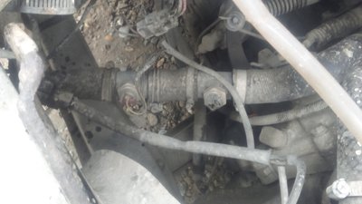

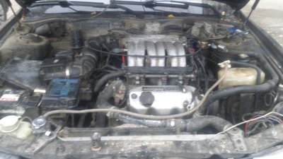

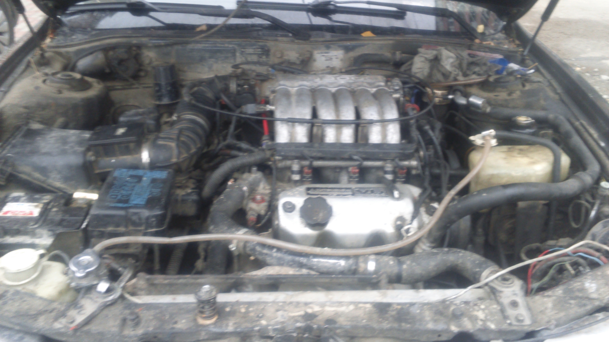

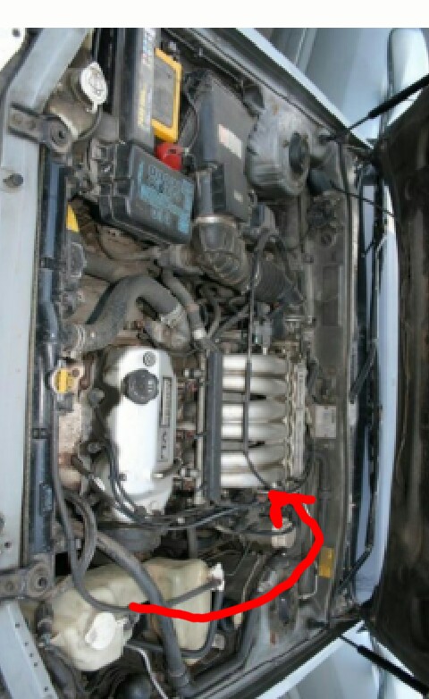

Охлаждение
Вот это уже мой мотор

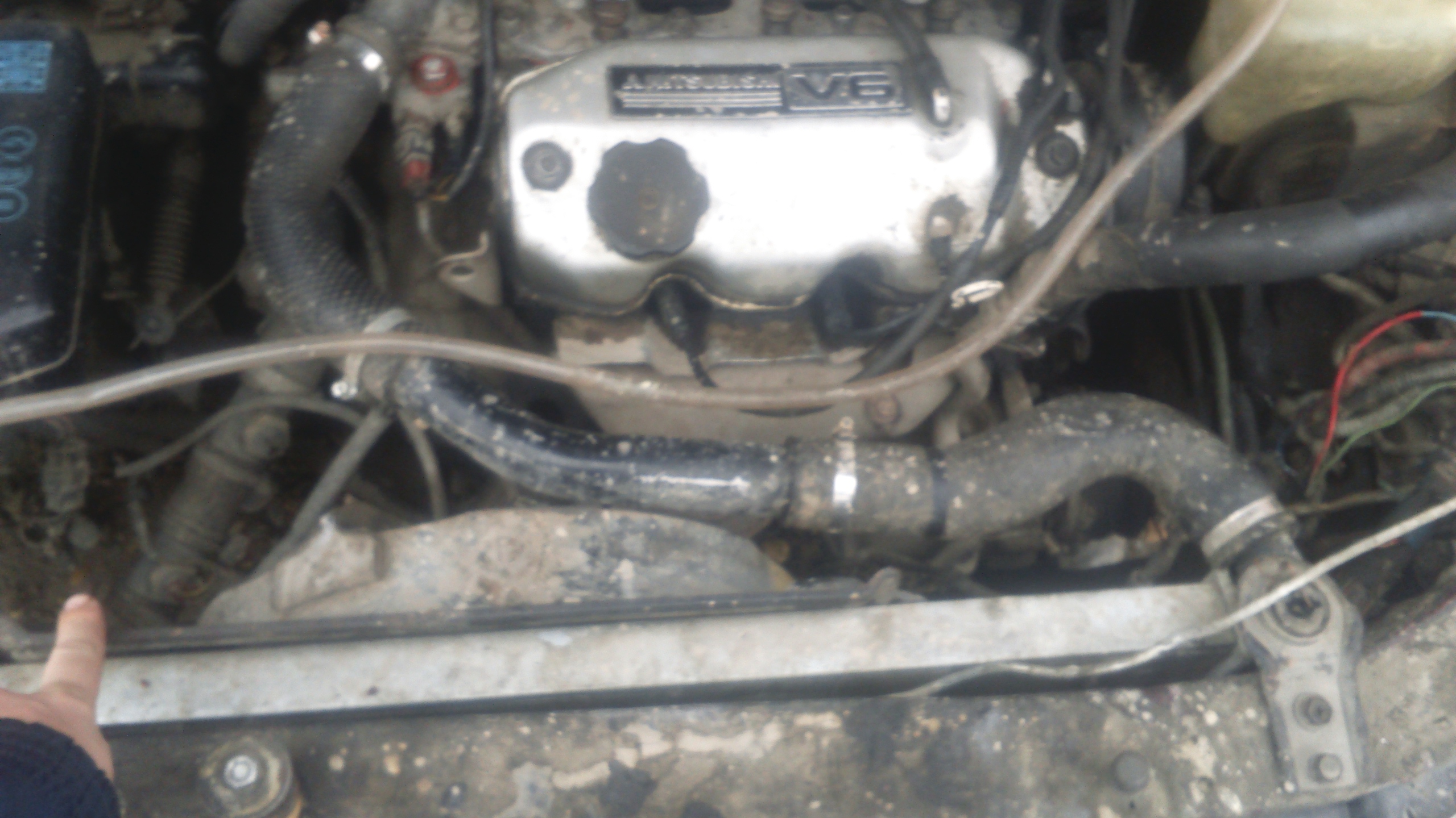

Колхоз #1
Верхний патрубок должен быть там где палец. На шниве он с другой стороны и пришлось туда тянуться с переходом.

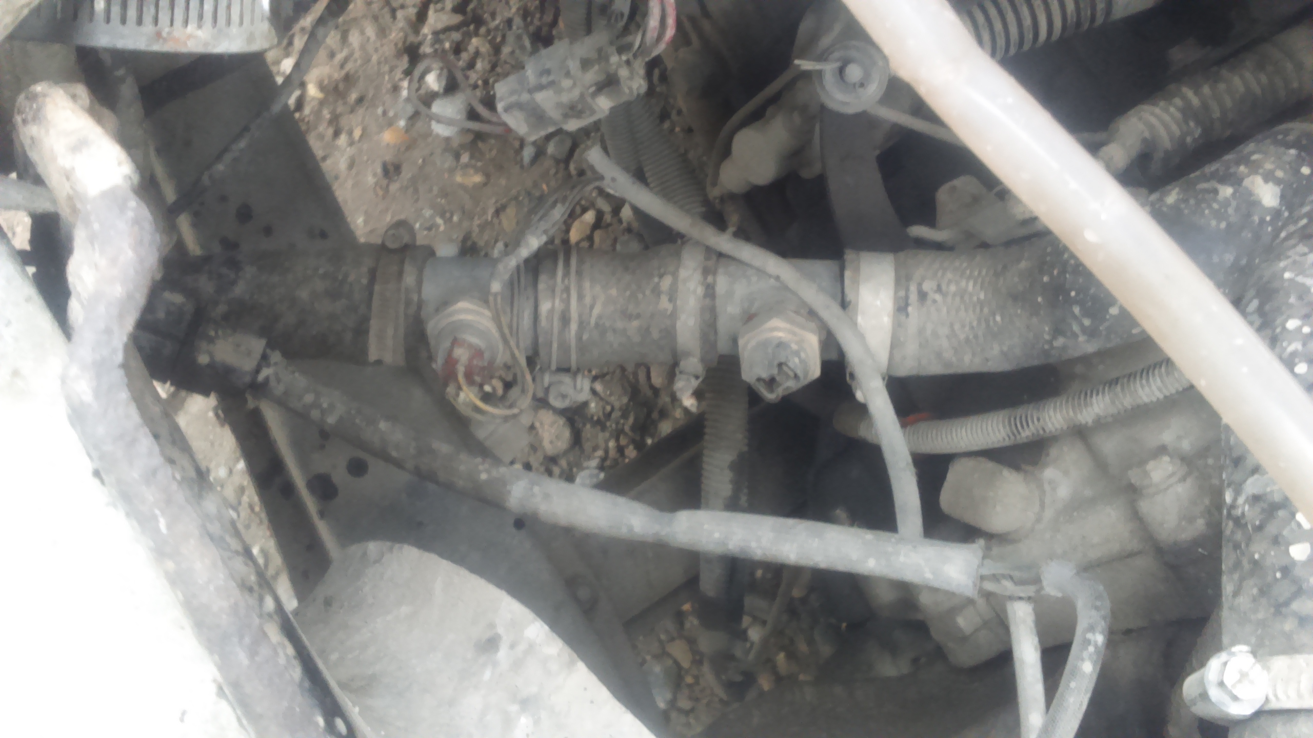

Колхоз #2
В шниверском радиаторе нет посадочных под датчики вентиляторов. Решил сделать так. Датчики ГАЗ подобраны по температуре, трубки тоже ГАЗ.

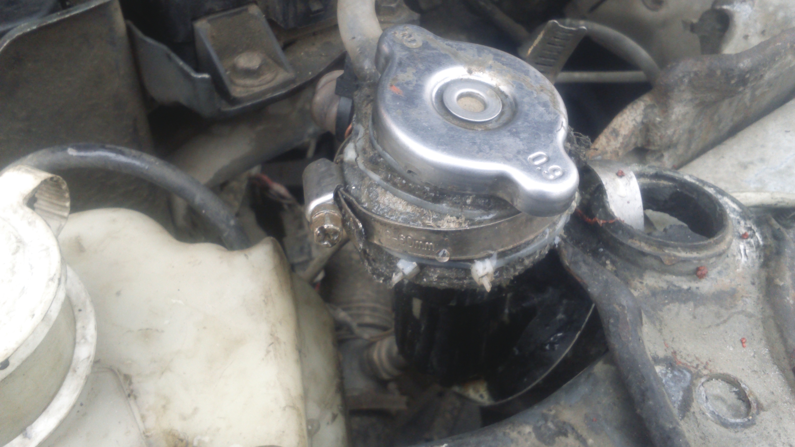

Колхоз #3
Горловина шнивы под крышку 2101 с рабочим давлением 0,5. Я вклеил на эбоксидку обрезаную горловину с прадика под родную крышку 0,9.
