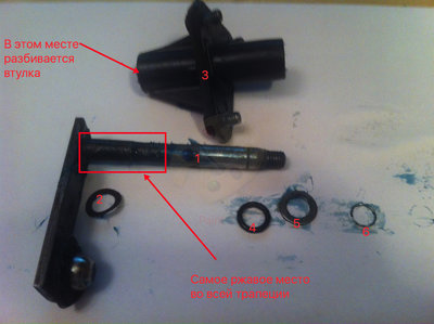

Вот фотки.
Это ось водительского поводка. Сколько прошла - не знаю, с ней купил машину. Раздолбана, но некритично, пока оставил. Глядишь из 2х убитых трапеций соберу одну рабочую. Потом.. Может быть...
В сборе
В сборе
Детали по порядку сборки:
1. Ось поводка
2. пружинная шайба
3. Втулка-корпус
4. Уплотнительное кольцо
5. Шайба
6. Стопорное кольцо
В разборе
В разборе
Так как снизу нет уплотнительного кольца как сверху, туда попадает вода и ось ржавеет.
В принципе, на пассажирском поводке история та же, но там получше, т.к. там меньше воды.
Да, втулки взаимо НЕ заменяемы!
Все это снимается и собирается за 30 минут с 2мя перекурами.

Nickolas, спасибо за фотки. Теперь более менее понял ::-D:

Nickolas писал(а):Вот фотки.
1. Ось поводка
2. пружинная шайба
3. Втулка-корпус
5. Шайба
6. Стопорное кольцо
Шел той же дорогой, уже два года полет нормальный!
ЗЫ: Там под осью, гении Японской мысли сделали поддончик, я в нем отверстие сквозное просверлил - от греха...
