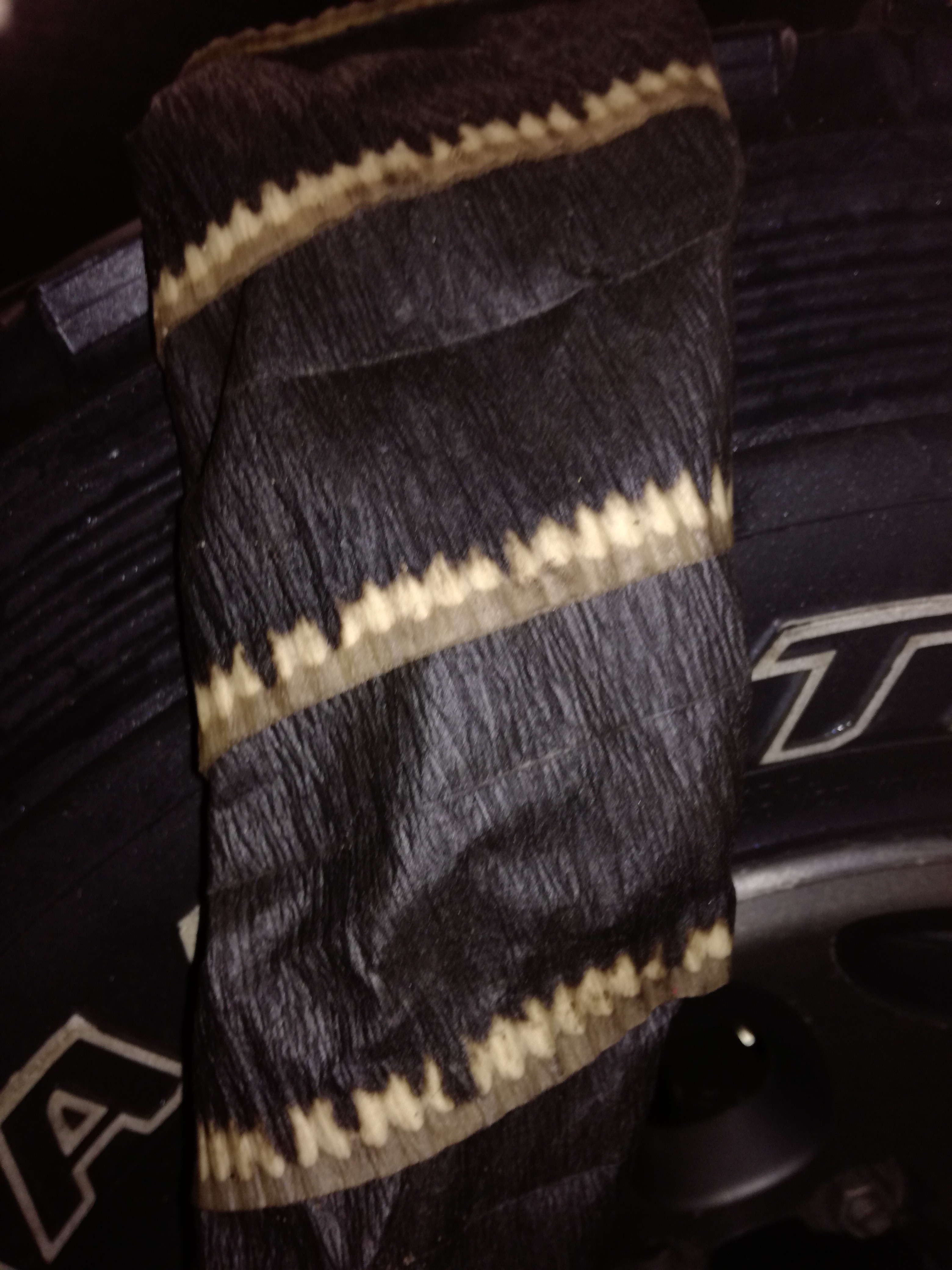

Припарированный Кнехт, прошел тыщ 8, замена после спиральки, преимущественно ГАЗПРОМ-НЕФТЬ, литров 300 ТАТНЕФТЬ и БАШНЕФТЬ

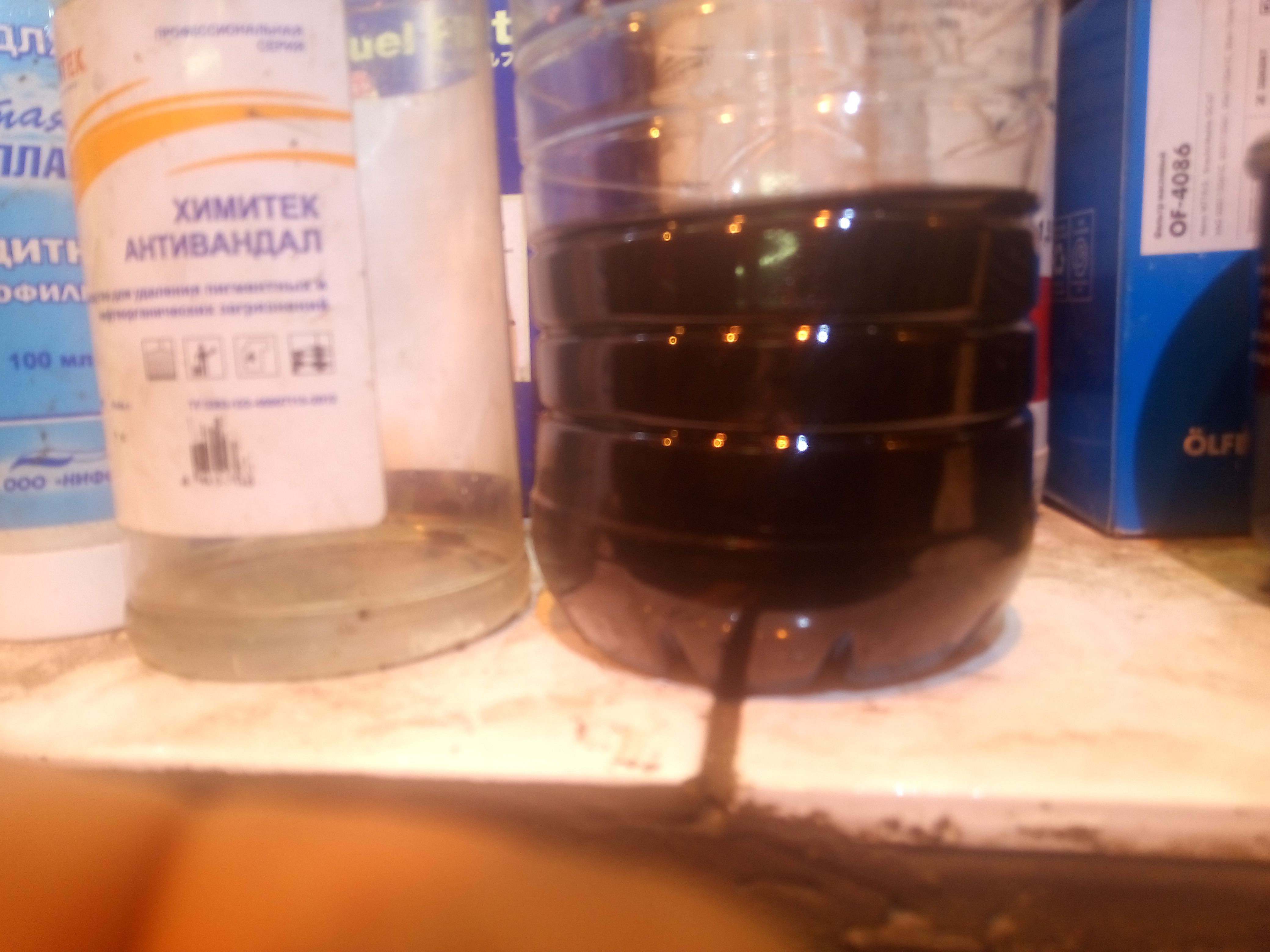

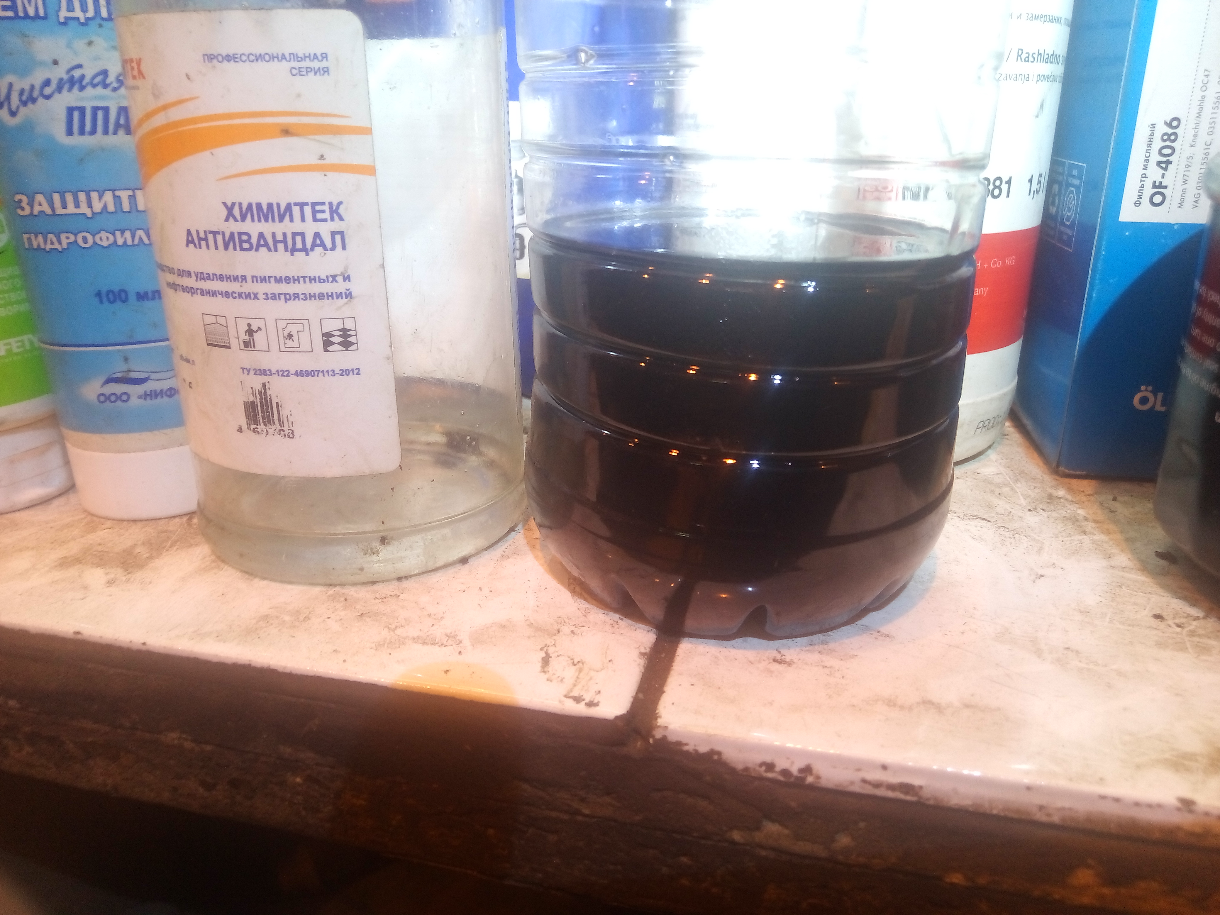

Саня писал(а):Припарированный Кнехт, прошел тыщ 8, замена после спиральки, преимущественно ГАЗПРОМ-НЕФТЬ, литров 300 ТАТНЕФТЬ и БАШНЕФТЬ
Одна заправка BP а Клину
Вот кино и последствия. :)
https://my.mail.ru/mail/monteros114/vid ... eo/15.html
