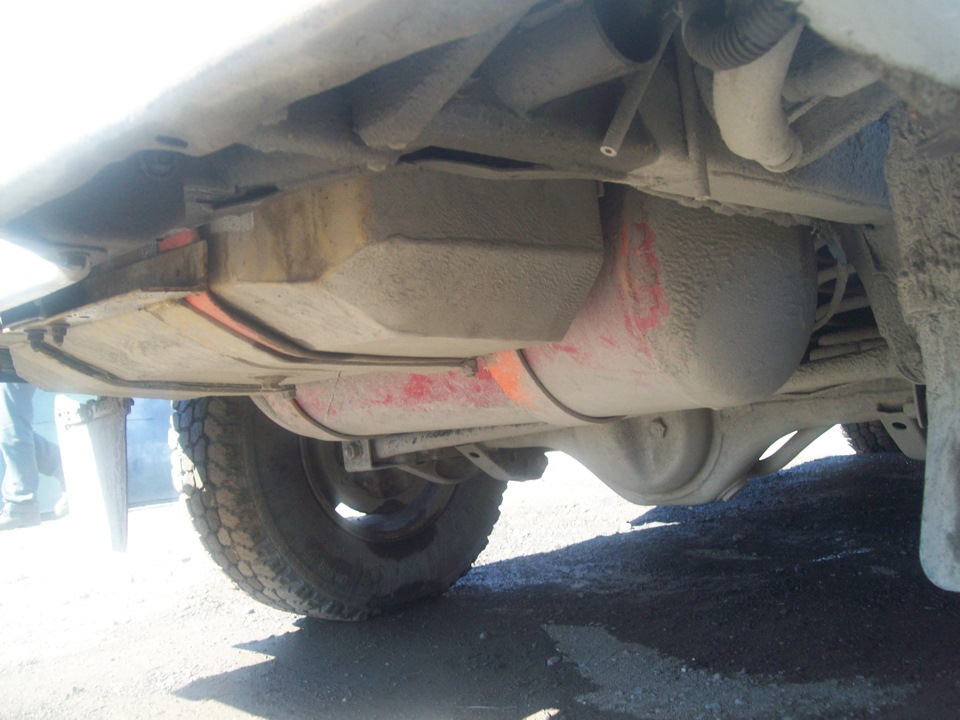

Вот нашел на драйве. Кто бы сделал в Москве или области? Еще в раму можно добавить узкий круглый на 20-30 л.
