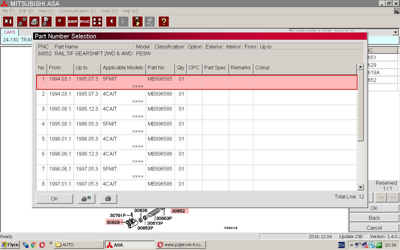

Ты суди не по автоматам, и своим хотелкам.
Ты покажи тяги на P*8W на любой картинке.

Re: Re: Мкпп супер селект
Я тебе уже сказал куда посмотреть.SNOOPER писал(а):Ты суди не по автоматам, и своим хотелкам.
Если ты не видишь очевидного, то....
Для начала найди mb886890 в раздатке Делики.SNOOPER писал(а):Ты суди не по автоматам, и своим хотелкам.
1. номер одной тяги я тебе дал - ищи.SNOOPER писал(а):И куда я должен смотреть?
2. на корпуса посмотри, блин
И ты мне тут про "включение" говорить будешь?
Я вот тебе про выключение СКАЖУ.
Это вал от изи-селекта......... В данном случае его не рассматриваем.Жипер писал(а):Для начала найди mb886890 в раздатке Делики.SNOOPER писал(а):Ты суди не по автоматам, и своим хотелкам.

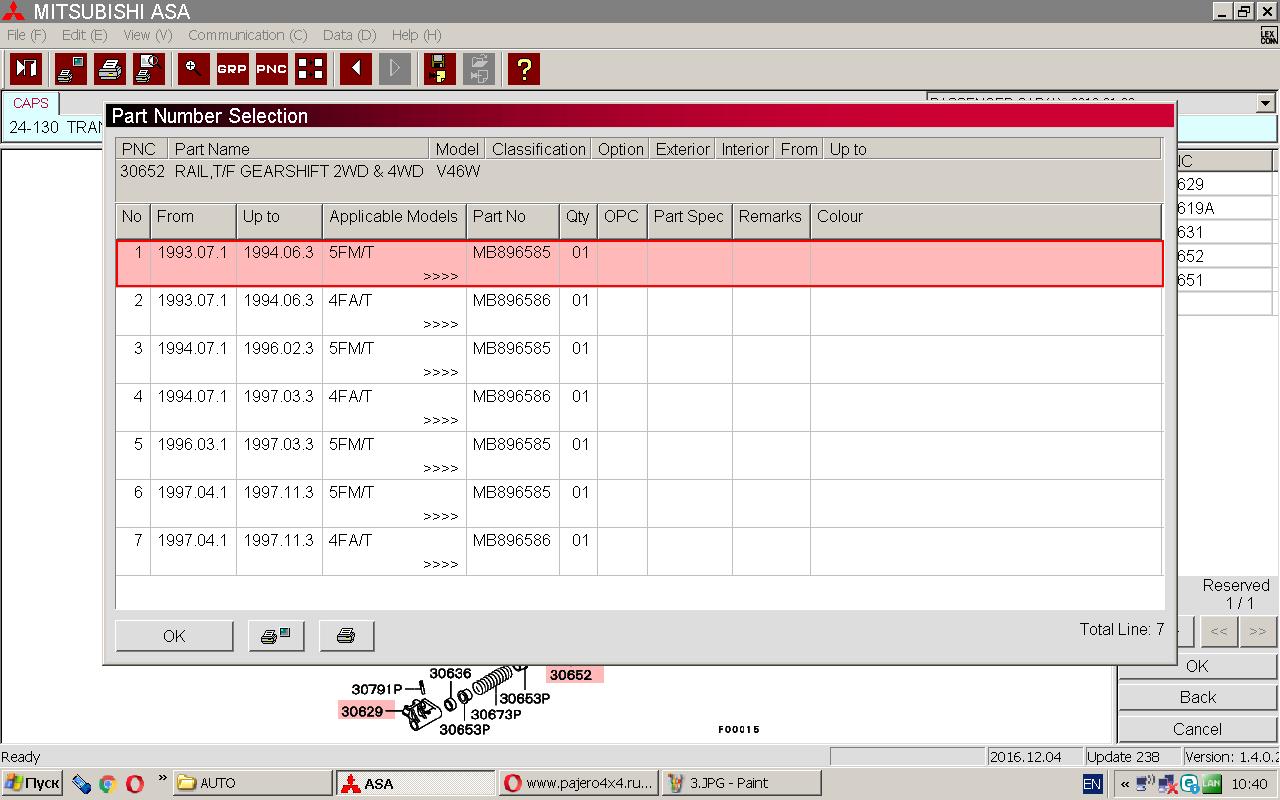

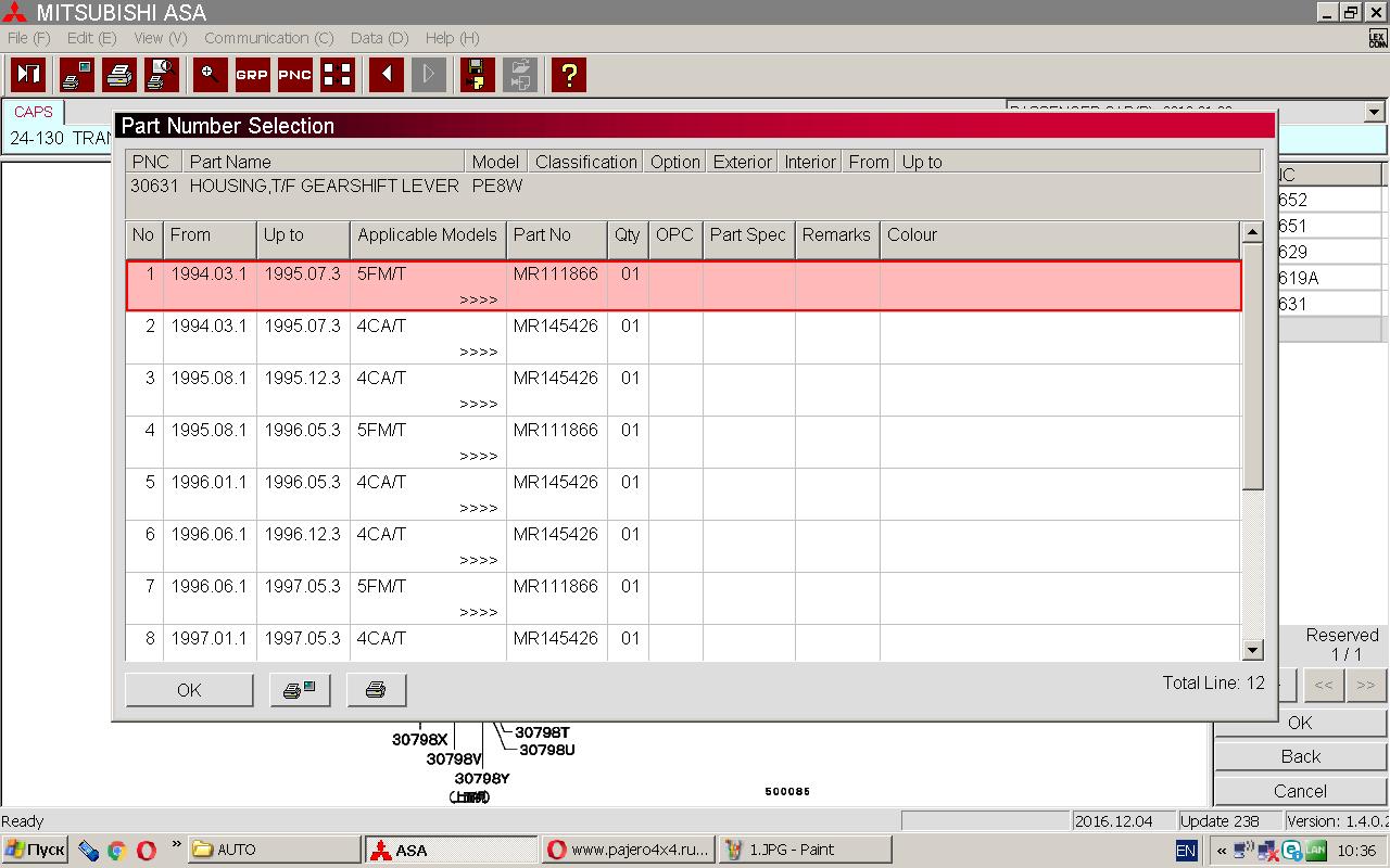

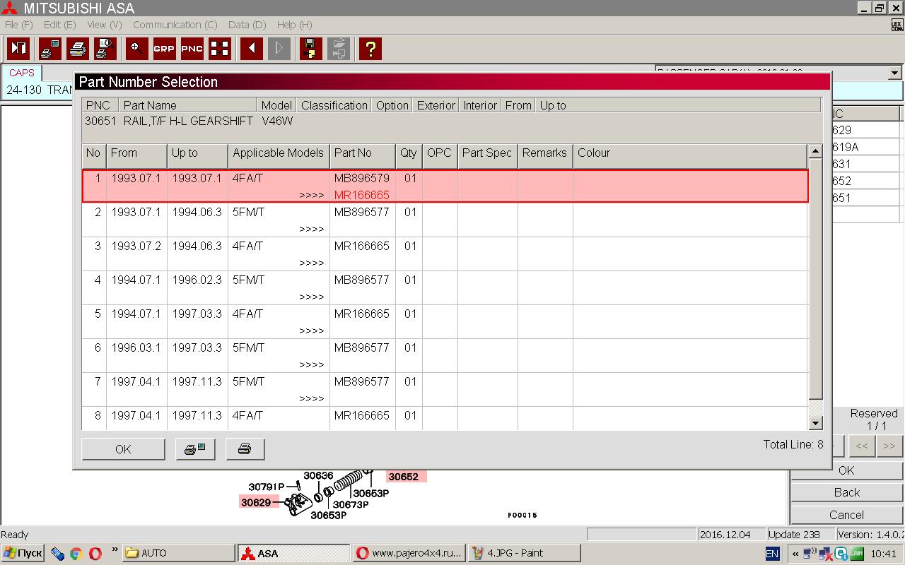

Ух ты - я попал в каталоге на то, что в реале не видел.SNOOPER писал(а):Это вал от изи-селекта......... В данном случае его не рассматриваем.Жипер писал(а):Для начала найди mb886890 в раздатке Делики.SNOOPER писал(а):Ты суди не по автоматам, и своим хотелкам.
Ок.
Пойдем на СС П2 4м40
Крышка
П2 - mr110434
Делика - mr111866, mr145426
Тяги
П2 - mb896577, mb896585
Делика - mr166665, mb896585, mb896586

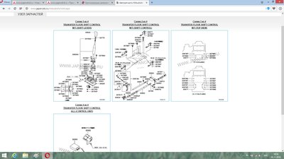

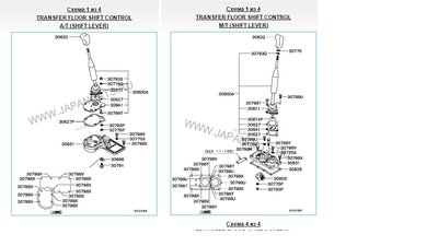

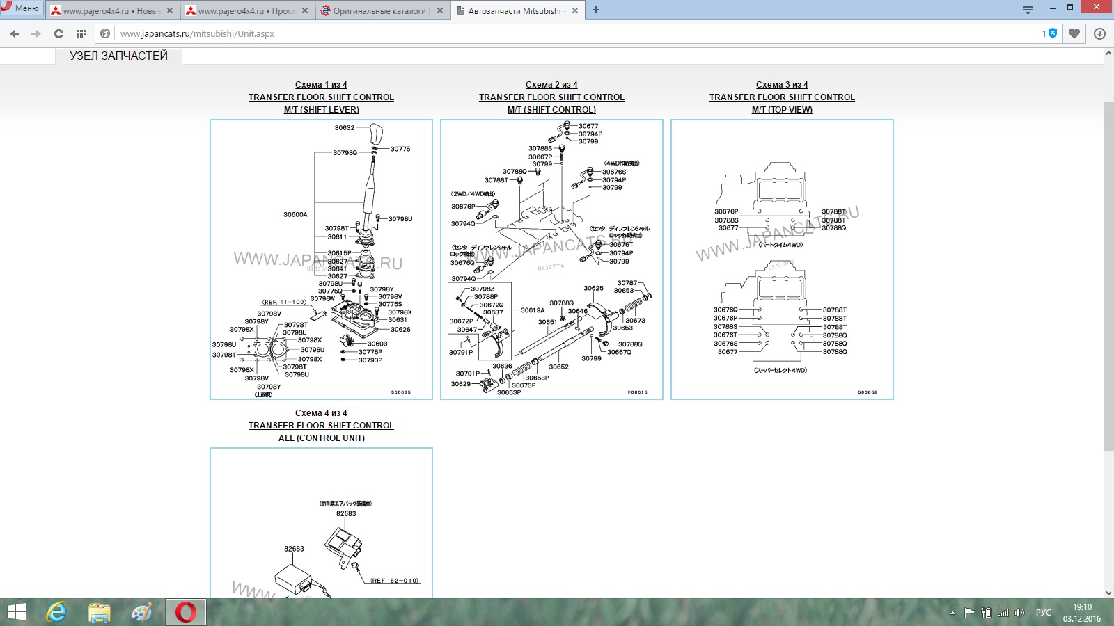

Здесь.SNOOPER писал(а):Посмотрел, иииии?
Где смещение вперёд?
http://www.japancats.ru/Mitsubishi/Part ... d=1C80000C
http://www.japancats.ru/Mitsubishi/Part ... d=9F20003A
ftsyuri1@mail.ru
ftsyuri1@mail.ru
- SNOOPER
- Сообщения: 57487
- Мой автомобиль(и):: NewMPS
- Откуда: 78
- Откуда: Spb
- Благодарил (а): 1024 раза
- Поблагодарили: 4803 раза
Смещение если и смотреть то в рычагах управленияЖипер писал(а):Здесь.SNOOPER писал(а):Посмотрел, иииии?
Смещение есть только на машинах с АКПП, на МКПП смещение не к чему.
Смещение не в рычагах, а в их расположении, вместе с крышкой, и соответственно с разной длиной тяг.SNOOPER писал(а):Смещение если и смотреть то в рычагах управленияЖипер писал(а):Здесь.SNOOPER писал(а):Посмотрел, иииии?
И что значит "не к чему"?
Оно просто есть.
И пофиг к чему или не к чему.
Как и на автомате - оно тоже просто есть.
Крышка
П2 - mr110434
Тяги

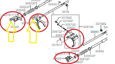

- SNOOPER
- Сообщения: 57487
- Откуда: 78
- Откуда: Spb

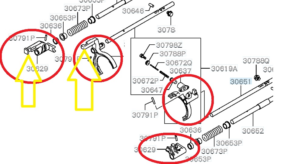

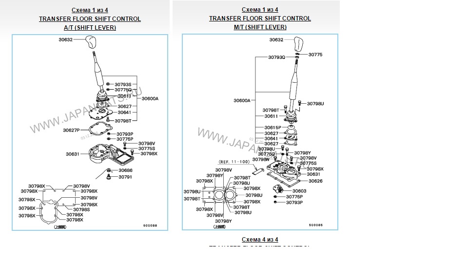

Кстати Юра эти шняги номерами которых ты кидаешься к управлению относятся косвенно.
Вернее это уже слишком глубоко.
Смещение задают отмеченные детали на схеме.
Именно смещение отмечено желтыми стрелками
Ниже без стрелок детали от раздатки с МКПП На них нет смещения.
Среди шняг(сурьезная такая терминология, я то думал, что это детали) перечислены еще и крышки.SNOOPER писал(а):Кстати Юра эти шняги номерами которых ты кидаешься к управлению относятся косвенно.
Даже не так - с крышек НАЧАТО перечисление.
Крышки - это глубоко?
Насколько глубоко?
А косвенно - это как? Т.е. если их заменить на что либо другое или вообще удалить - управление не изменится?
Мдя...
Кстати и тяги управления переключением передач МКПП тоже разные.
А вот потом начинка становится одинаковой.
Ты много чего не видел в реалии.Жипер писал(а): Ух ты - я попал в каталоге на то, что в реале не видел.
Ок.
Крышка
П2 - mr110434
Тяги
Изучай.
Не нужно мешать всё в кучу.
Хотя я тебя понимаю, но что поделаешь селяви.
