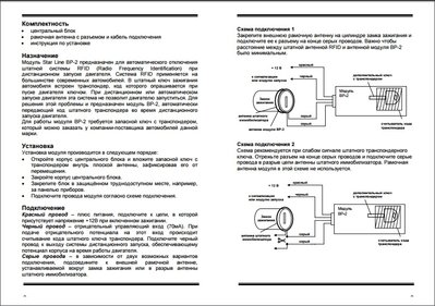

И подключен обходчик в разрыв штатной антенны? На красном проводе обходчика IG1 или IG2?
А на черном проводе появляется "минус" при команде на автозапуск?
А блок автозапуска подает питание на IG1 или IG2?

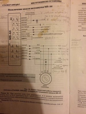

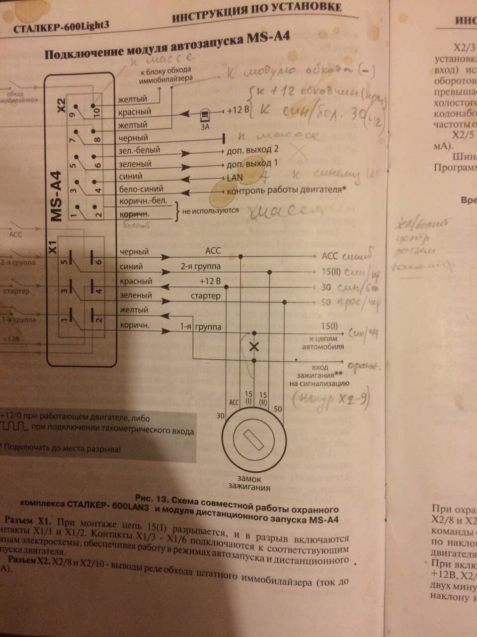

На фото все видно:
на обходчике:
разъем Х2.10 масса
Разем Х2.8 к минусу штатного обходчика под рулевой рейкой в разъеме
на нем же появляется минус при автозаводе
(+) обходчика подключен к Х2.9 на нем +30 (+12В) этот же контакт подключен к постоянному питанию модуля автозапуска
Да на черном подается - при команде на автозапуск это контакты Х2.10 и Х2.8
Блок автозапуска подает на команду на ING1 (15(1)) как видно на схеме.
На схеме все подключено с разрывом, там видно в районе разрыва карандаш это рассуждения других "спецов", которые я не стер резинкой.
на обходчике:
разъем Х2.10 масса

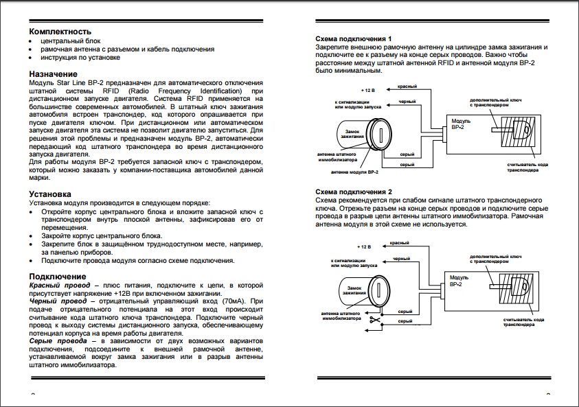

А антенну обходчика поставил по какой схеме:
Да, нашел в сообщении, что обходчик рвет штатную антенну....
И, так понимаю, пп.5.2.9; 5.2.10; 6.4 настроил правильно?

вот-вот - ВР-02 от Старлайна ,знакомо...., вот такие я и переделывал
если запуск-не запуск связан с температурой - перематывай обходчик !
убери с разрывом - сделай параллельно .,сколько не пытался делать с разрывом ,везде глючно было,
так-что вешай-крепи рамку от обходчика (по твоей схеме вариант 1) ....
скорее всего из-за твоего "в разрыв " поэтому и штатные ключи через раз читаются ....
я так делал:
отпаивал или обрезал в коробке (куда ключ вкладывается) вход-выход шлейфа и к этим местам припаивал свой намотаный на ключ контур.
ну чтоб удобно провод наматывать(не на ключ же) ,можно его в поролон вставить - сверху обмотать проводом ,провод использовал
медный-лакированный 0,1 мм ,какой под рукой был,хотя думаю это не принципиально
иногда... даже когда - ну вот небу провода, расковыривал любую релюху и от туда брал
обычно делаю витков 30-50 ,опытным путем, короче сделай 40 витков и все будет работать как часы
по поводу подключения обходчика...
скажу сразу ,Сталкеры почти не ставлю (не нравятся они мне ,я Pandor'щик
с 8ми летним стажем )
Выбрал бы Пандору и не плясал бы щаз с обходчиком ,и ключ не пришлось бы хоронить -но это отступление
не слушай меня
плюс обходчика повесь лучше на зажигание( у тебя на Х1.1 ) ,а минусовое управление, ни к какой ни к массе -
на этом проводе появляется минус при команде на запуск ,его надо на минусой в обходчике ...

у меня нету сейчас мануала от сталкера под рукой но
по логике работы обходчика ,он должен управляться минусовым каналом от сигналки(у вас это Х2.10 жёлтый) ,
а плюс обходчика лучше сделать от зажигания , ну на крайняк можно и от постоянки .
этот канал(Х2.10 который) в большинстве сигналок настраивается как канал обходчика ,он у вас так и обозначен на схеме
цепляйте к нему минусовой от обходчика и все должно быть норм.
а работать должно так:
1.подается команда на запуск - канал включается(минус на канале появляется) ,в большинстве случаев вместе с зажиганием
2.потом крутится стартер - запуск двига
а дальше есть варианты с этим каналом ,либо он остается включеным на весь период прогрева ,
или может отключиться после удачного старта ,эти настройки на каждой сигнализации по своему бывают
в любом случае при глушении двигателя после автозапуска либо при снятии с охраны - этот канал должен
отключаться , и машина должна уже искать ваш ключ ...
а иначе нету смысла вобходчике ,ну вы понимаете ...

Х2.10 и Х2.8 выходят из блока (контакты к блоку обхода иммо), т.е. их вместе подключить к минусу обходчика? Не понимаю тогда зачем они нужны, вот я один и на массу воткнул а другой конец к минусу иммо. Таким образом при автозаводе они замыкаются и есть минус.
Вопрос такой, тогда почему на холодную я в машине нахожусь, и при автозапуске вставляю родной ключ в замок зажигания завода авто нет. Тут же выключаю все пробую завести с родного ключа и все заводится. Как то не верится что это обходчик, если бы он видел ключ завелся бы, ведь так.
shel
- Сообщения: 17
- Зарегистрирован: 03 дек 2016, 18:33
- Мой автомобиль(и):: Pajero sport 2012
- Откуда: Мирный, Архангельской области
Re: Сталкер 600 лайт + MS-A4 не работает автозапуск на холод
Можно еще для иммо использовать канал 4, он как раз для этого используется Х2.7 который.
почему программа 4? Она ведь, для smart key?shel писал(а):Да, нашел в сообщении, что обходчик рвет штатную антенну....
5.2.9.Номера программ работы блока автозапуска MS-A4 программа 4
PaSportIII 2.4
PaSportIII 2.4

Страница 9 (Программа 4 Замок зажигания). Я пробовал и 1, и 2. На 4 с контролем двигателя тахометра она работает на теплую на ура. Если посмотреть по диаграмме запуска там контроль работы работает после стартера.
