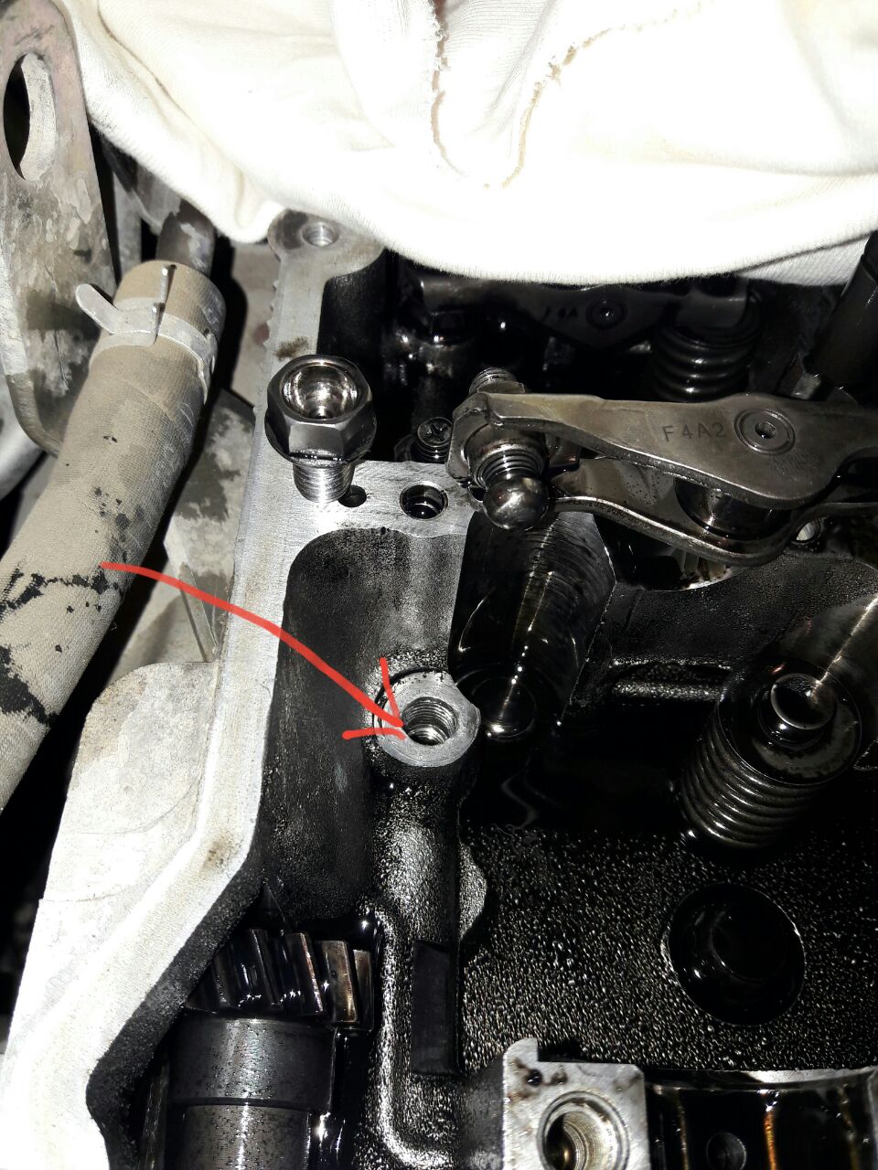

Добрый день форумчане!
Короче разобрал крышку клапанов что бы отрегулировать, Один выпускной клапан оказался зажат совсем что привело к рашатыванию резьбы где он заворачивантся в головку.это внизу куда упирается регулировачная шпилька.
Были ли у вас такие проблемы. Если да как решали; нарезали ли новую резьбу на ГБЦ?

Nomadman писал(а):Добрый день форумчане!
Были ли у вас тапкие проблемы. Если да как решали; нарезали ли новую резьбу на ГБЦ?
Ничего не понял что там расшаталось.
Давайте фотографии и на них укажите что расшаталось и отвернулось.
Вложил

Ладно оставим причины, а она скорее всего просто не затянут этот упор.
Нужно просто завернуть если это возможно на что то типа поксипола.
Только смотреть температуру работы, не ниже 150 гр.
Остальное все только со снятием ГБЦ и мех обработкой.

У меня раз было похожее, всмысле не на моей машине. Этот опорный пятак вывалился вообще. Рокер упал на бок и распредвалом все размолотило. Менял головку с клапаном и с валом.

SNOOPER писал(а):Ладно оставим причины, а она скорее всего просто не затянут этот упор.
Она проварачивается при затяжке.
Моторист предлагает сделать втулку у токаря с резбой снаружи и с внутри и нарезать резьбу соответственно побольше на самом ГБЦ

Свят писал(а):У меня раз было похожее, всмысле не на моей машине. Этот опорный пятак вывалился вообще. Рокер упал на бок и распредвалом все размолотило. Менял головку с клапаном и с валом.
А этот опорный пятак возможно с большой резьбой найти?
Думается что нет. Если отверстие не разбило в яйцо, возможно действительно посадить на какую-то химию, как Снупер предлагает. Но это нужно на месте смотреть мотористу.
Под пятаком кстати масляный канал...
В моем случае пятаком разворотило посадочное милиметра на 2 в элипс.
