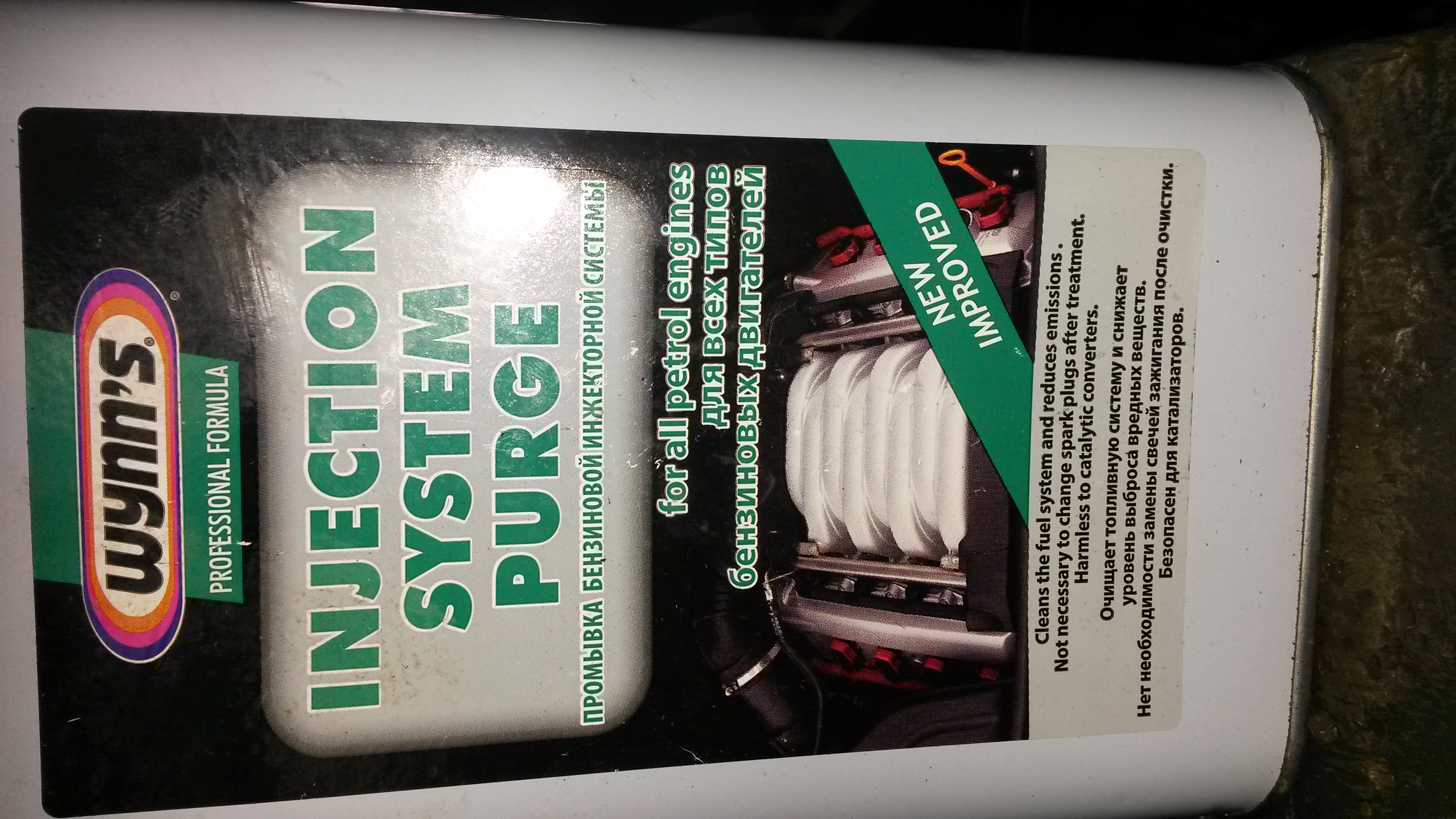

Ураааа, полетела. Промывка инжектора решила проблему. Мыл вот этим средством

Ищите откуда грязь...

Грязь в баке. Летом буду мыть

В бак грязь как попала?! Скорее всего горловина бензобака что под аркой стоит сгнила и грязь в бак попадает, до тепла могут снова грязью забиться инжектора

Горловина новая, но грязь в баке была. Наверно от старой сгнившей.
