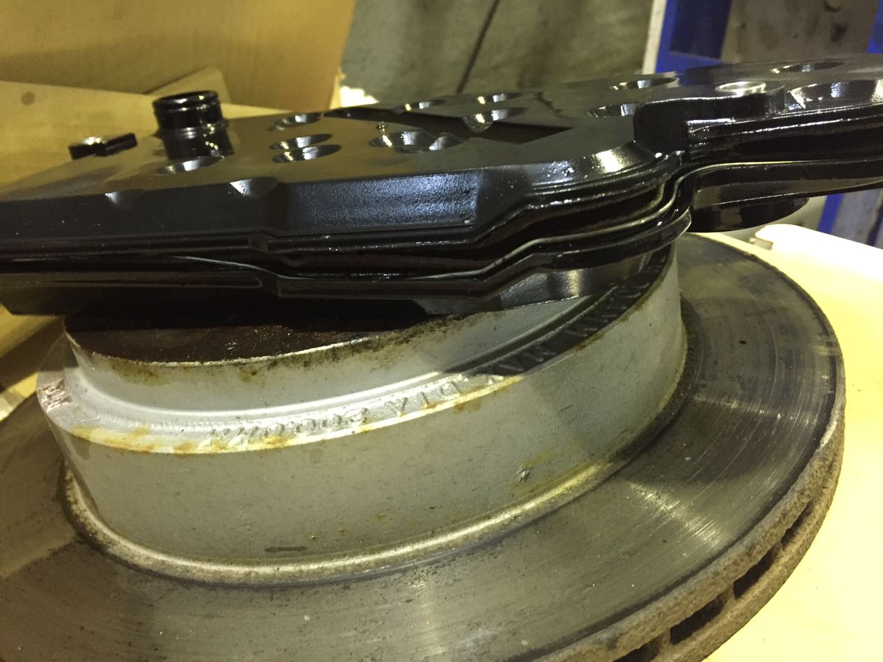

Да как сказать... вроде был оригинал. Брали в Евроавто в Питере.ctvtysx писал(а):Оригинал?criomancer писал(а):Вот и сняли фильтр.
Но вот... что-то его разорвало

Видимо, маде ин тайван(

это контрофыактные фильтрыcriomancer писал(а):Вот и сняли фильтр.
подделка под оригинал

В общем что я могу сказать. 2 дня не дёргает.
Похоже проблема ушла.
Если гуглить "лопнул фильтр АКПП Pajero" то можно нагуглить много интересного.
В Казани один мужик спаял этот фильтр и едет дальше

criomancer, фильтр по ходу мэйд ин чайна. Мэйд ин тайвань пока с такими дефектами не видал. А дергало потому как при работе насоса акпп есть эффект падения уровня в поддоне. При целом фильтре это не критично, т.к. маслозаборник фильтра ниже шва на пару см, а при трещине по шву - уже вызывает дискомфорт.
