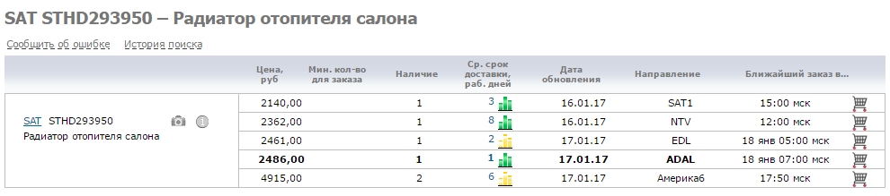

Но зато нашел выдержку из своей склеротички (специально же записал тогда):
Хороший дешевый аналог SAT STHD293950
Всё подходит. Размер радиатора как оригинальный, но трубки входа и выхода короткие.
Для удлинения в комплекте два штуцера для перехода под капот, резиновый патрубок и хомуты. Ценник за все 2400 руб.
Надеюсь, поможет.
И вот актуальные данные из Автодока:
Надеюсь, поможет.

Спасибо. Полезно. Подходит 100%?

Сам не ставил, поделился той информацией, которую читал на этом форуме.AnatolB писал(а):Спасибо. Полезно. Подходит 100%?
