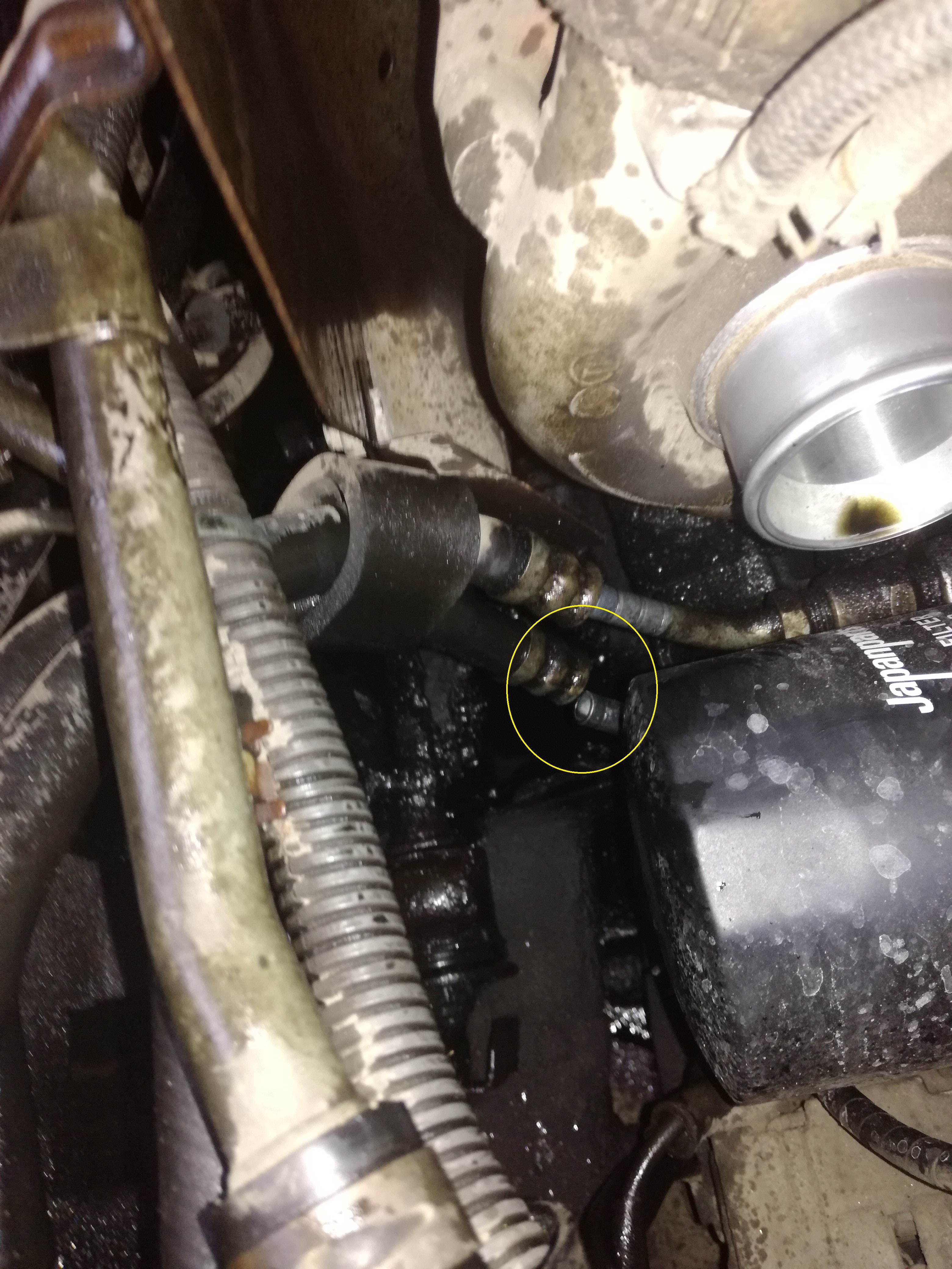

23янв. Менял масло. Заметил утечку по верхнему шлангу на обжимке у мотора.
Усрато много текло сильно.
Получается около 2 х лет простояли.
Снял. Отвез к рвд шникам. До этого делал у других. Этот посмотрел и сказал. Шланги эти около 3 х лет служат максимум. Верхний весь
Усох от того что масло горячее идет.
Предыдущие мастера обжиматели. Олени.
Потому что продавили штутцера и заузили проходной диаметр!
Переобжал новые шланги мягонькие. гладенькие. + 5 см длина к бодику.
Муфты обжимные подрезал .чтоб за длинну штутцера не свисали.
Сказал в след. Раз менять штутцера.
Про оленей. Говорит когда обжимают тонкостенное. В трубку надо сувать калибр.

всем добрый день! Такая же проблема течь масла с обоих шлангов. решил опресовать, думал быстро всё, а хрен там. Снял воздухан, масляный фильтр. От гура ничего не отсоединял. Ключи в принципе и так подлазили, в общем как не пытались мы эти шланги так не открутили. В итоге сломали два рожковых ключа на 22. Искали разрезные ключи (город маленький выбора нет в магазах) Взяли накидной его распилили, сделали разрезной хрен там, они тупо разгинались. В общем забил на всё, собрал обратно. Читаю выше. Думаю опресовывать не буду. Цена у нас 1500 за 1 шланг. Да еще не знаю как опресуют. Возьму новые. Скупой дважды платит.У кореша спрашивал такая же проблема, он вообще руку всю разхреначил пока их открутил. От двигла норм открутились,а от радиатора намертво сидят.

от радиатора трубки под воздушным фильтром. хорошие ключи рожковые надо 17 и 22 ножницами. и на рывок.
от мотора лучше открутить с футорками из алюминия тела блока двигателя.
я тож распилил накидной на 17 и выкинул его. жесткость не та.

MR552368 MR552369 полный аналог с эльки. Переобжимы не помогают. Максимум на одну зиму, потом опять сопли. У меня движок стуканул из за неродных.

Да как. Поставил тот самый ZV или как его там. Он на трассе оторвался. Все мгновенно выдуло. Обжатые хоть не вырывает но сопливить быстро начинают. Самое слабое место. Потому лучше уж родные ставить.

Меня вчера постигло ]то же самое[/color] несчастье. Обидно что эти шланги (оба) я года 2 назад поменял (сопливел один - причем по резьбе). Покупал в нормальном магазине, не из дешевых выбрал (может даже японские), вроде около 4-5 тыс.р. стоила пара, деталей уже не помню.
Пока еще правда не прикасался к дефектовке мотора (в смысле того что пока некогда).
Но хотел бы (по возможности) услышать про Ваш "печальный опыт" в плане "стуканул движок"
У меня произошло так: Ехал вчера за городом (90-100), впереди был участок с плохой дорогой... включил нейтраль стал сбавлять скорость перед ним. Когда скорость упала до 40-45 включил 4-ю передачу... в этот момент машина как-то поддернулась, откуда я понял что мотор не работает (т.е. непонятно он заглох еще на холостых или в момент включения передачи), т.к. на приборке все лампы, которые должны гореть при включенном зажигании на не работающем двигателе - горят. Понятно что сразу машинально выключил передачу.
Остановился накатом. Послушал - все тихо. Первая мысль - просто заглох, такое бывало 1-2 раза давно, но причина была в электрике... Попробовал крутануть стартер... но он сразу ушел в стопор, оборотов двигателю - не дал.
Открыл капот - все в масле справа. Снял воздушный фильтр, но ничего не увидел, кроме того что всё в масле под ним. Когда стал пытаться что-то там руками шевелить и масло вытирать - вот и увидел что один из шлангов на маслорадиатор просто распрессовался (фото).
Т.е. масло просто вылетело через трубку под напором маслонасоса... видимо это произошло так быстро, что не успела толком даже лампочка низкого давления масла загореться (датчик давления тут же на напоре стоит, пока напор был он и не сигналил)
Теперь хочу хотя бы примерно понять к чему такое резкое обезмасливание могло привести...
Догадываюсь, что коленвал с 99% вероятностью под замену (их не точат), плюс перегрев шеек наверняка...
Хотел бы у Вас спросить, а в том Вашем случае каковы были последствия для двигателя?
т.е. во что Вам обошелся это шланг? - колено, подшипники КВ, шатуны, поршни, постели БЦ..?
(у меня 99 л.с. 4D56 с турбонаддувом, 2006 г.в., пробег больше 200, но по мотору в норме пока всё было , я на нем по М-4 еще летом на юга гонял без ограничений (т.е. сколько может дать, столько и ехал - 110-120 с в среднем, авто у меня 8 лет, брал с 100 пробега, 1-ый хозяин был хороший, с авто ну ни каких проблем серьезных не было, только возрастные замены и расходники)
Хочу просто понять - продать его за дешево и не мучаться с ремонтом или стоит заморочится.... один фиг колено нормальное пока найдешь, и сколько оно будет стоить....а потом + все сопутствующее + работа...

Ну тут гадать нечего, вскрывать. помимо колена может и распред посинеть. смотря сколько он пробежал бэз масла ;) Колено купить корейское от Портера :)
