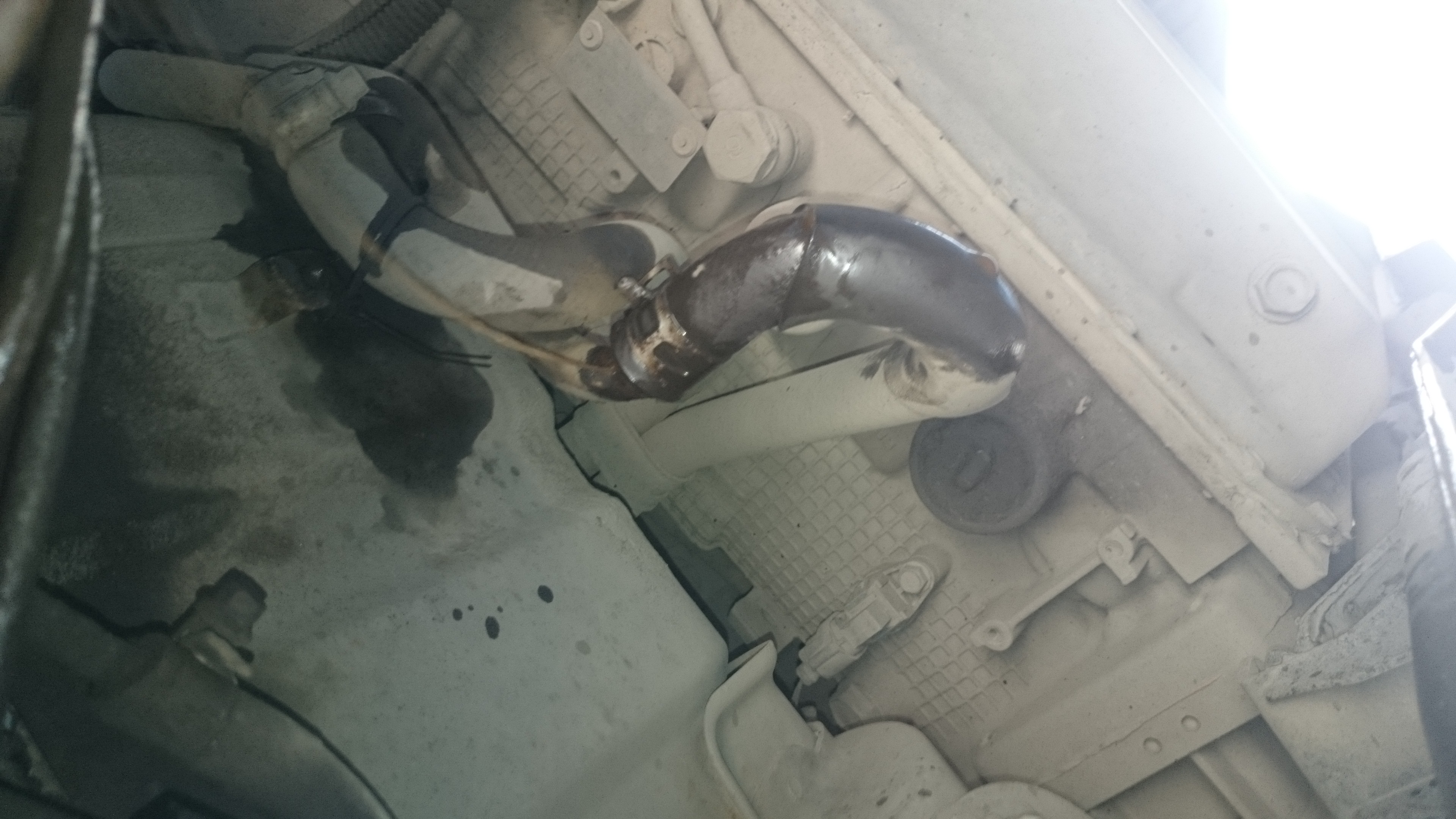

HiTEX писал(а):Да просто шланг лопнул от старости. Машинке то 15 лет. У моего вон трубки прогнили, которые под днище ныряют, где соединяются просто шлангом.
HiTEX, а Вы трубки на шланги меняли, те что под днище ныряют (под пассажирским сидением)?
Сгнила трубка эта, выше хомута...
Давно заметил, то потело, то нет....(( оказалось всё гораздо проще.
Вторая скорее всего такая же.

Я закольцевал резиновыми патрубками (которые от двигателя к этим трубкам шли) прямо на печку

Отпилить дырявую часть и натянуть патрубок дальше? Запаса длины хватает.
Гниёт же именно в месте соединения, резина - металл, обычно?...
